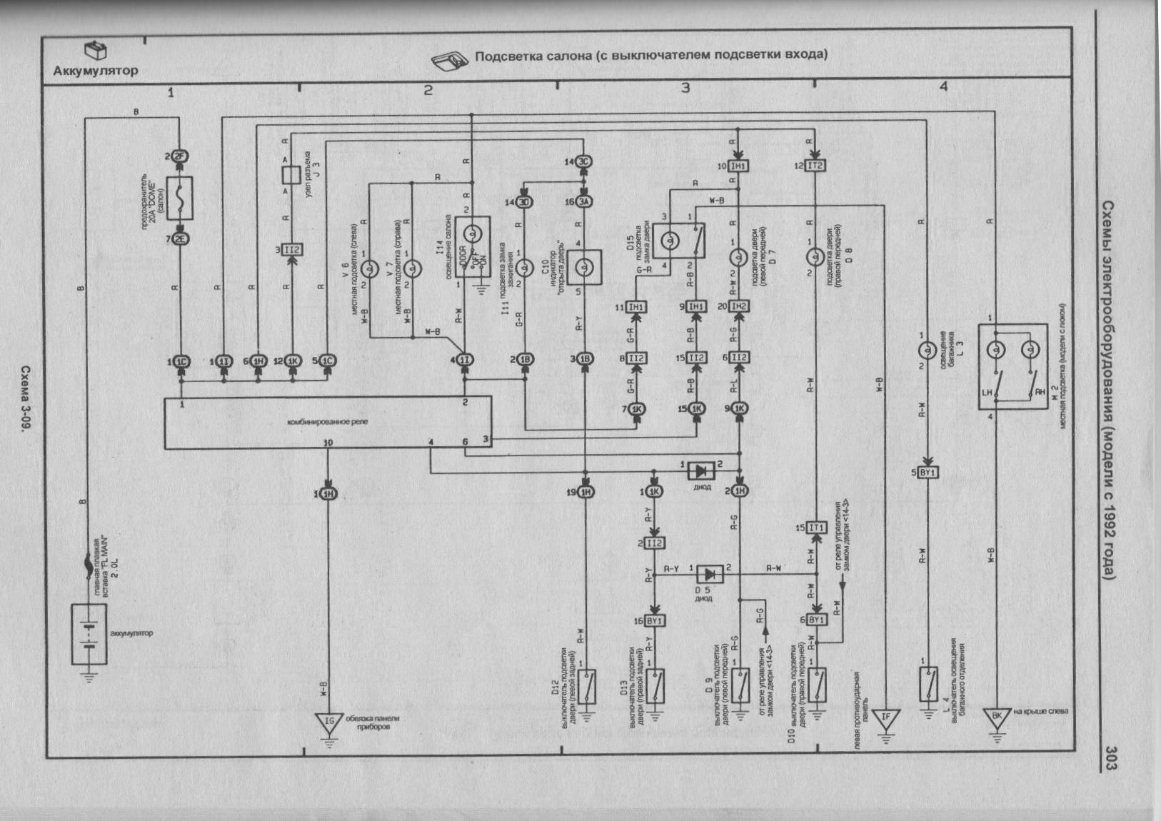

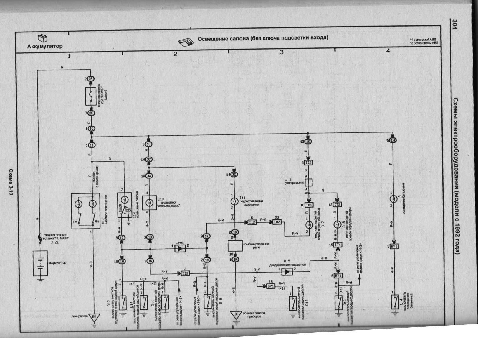

Здрасте! Помогите пожалуйста советом, владею вистой 30 и столкнулся с такой проблемой - неправильно работает салонный свет, то есть у меня 2 люстры салонного света спереди и посередине - спереди свет загорается только в том случае когда открыта дверь какая либо то есть питание запитано от концевика двери я так понял, а по середине вовсе не работает даже при открытой двери, ставил рабочую лампочку не помогло. Подскажите куда должно правильно цепляться питание от люстры, весь интернет облазил в поисках какой либо темы или схемы подключения.
Буду очень благодарен за помощь

Спереди стоит люстра с двумя плафончиками и они работают только от кнопок которые рядом(нажал-горит,отжал-не горит и ровно им на двери или что то там еще,только так должно быть)
А посередине плафон имеет 3 режима там переключатель(горит всегда,горит только когда открыта дверь или машина снята с охраны-у меня так было,не горит никогда)
У тебя походу кто то уже залез туда и нахимичил.
Ты провода смотрел,может их откусили или перекинули с центрального плафона на передние.

я вытаскивал передний плафон там все на изоленте провод ваще другой сразу видно не родной тойетовский, тоесть там свой переделкин побывал факт на лицо!
вот сейчас хочу сделать все по уму чтобы работало, а как и куда цепляться незнаю даже

Вот тебе схемы из букваря.
Смотри у тебя какая схема\вариант в машинке, по ней и делай.
Удачи на дорогах.
подсветка салона1.jpg [ 221.66 КБ | Просмотров: 1932 ]
подсветка (освещение) салона2.jpg [ 221.83 КБ | Просмотров: 1932 ]

Решил проблему, предыдущий хозяин колхозник понаделал чепухи провода перепутаные были,взял прозвонил все провода добавил массы на кузов авто и все заработало как должно было быть.
Спасибо всем за советы
