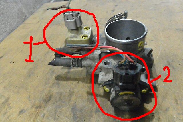

Ну на дроссельной заслонке всего два датчика,какой из них 1-2?

Если это постоянно, в одних и тех же оборотах по тахометру, очень похоже на датчик положения дроссельной заслонки. Номер2
Но это слишком просто
Желательно проверить подсос воздуха, быстрым стартом.

Ну а как он тогда может его спокойно вытащить,он бы тогда потом на место не встал да и не держался там без крепления.
А вот электромагнитный клапан в принципе крути как хочешь он корректирует погрешность положения и при постановки его на место аж сам с удовольствием туда замагничевается.
Может проблема не в нем так как он только за холостые и прогрев отвечает но сломан именно номер 1?

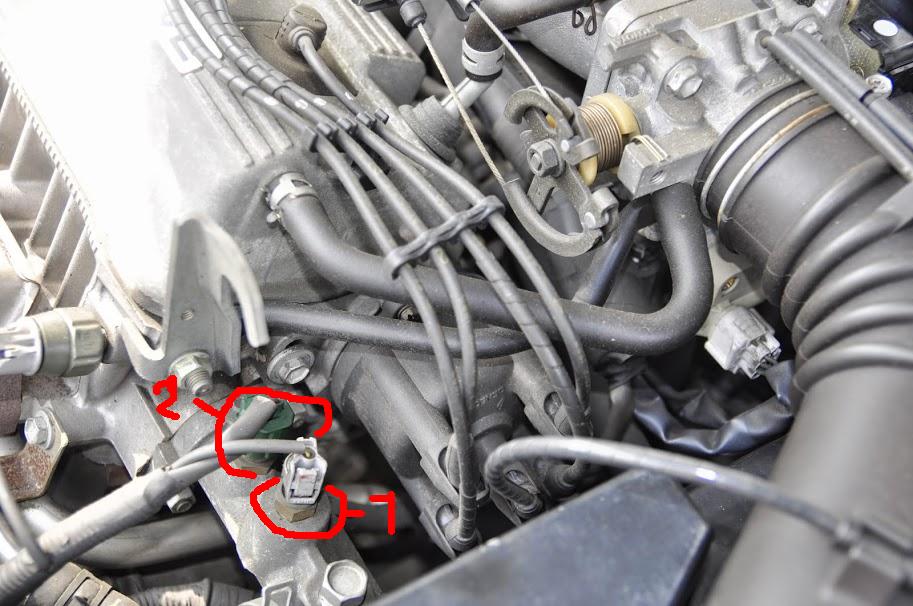

На верхнем патрубке датчик температуры стоит и похоже сломан.

Vyatich бинго, именно он
Добавлено спустя 2 минуты 7 секунд:
zlodeipq17 именно так и есть, всегда на одних и тех же оборотах
Добавлено спустя 2 минуты 37 секунд:
Evgenyslik, нет не этот датчик сломан,

ну и как тогда вы его свободно можете вытаскивать? Без антифриза что ли ездите! Еще интересно какую температуру он тогда показывает!?

Температуру как надо показывает,сердцевина вместе с фишкой вылазиет, сегодня замотал по работе пофотографитовать забыл

Вот так это что ли выглядит?
