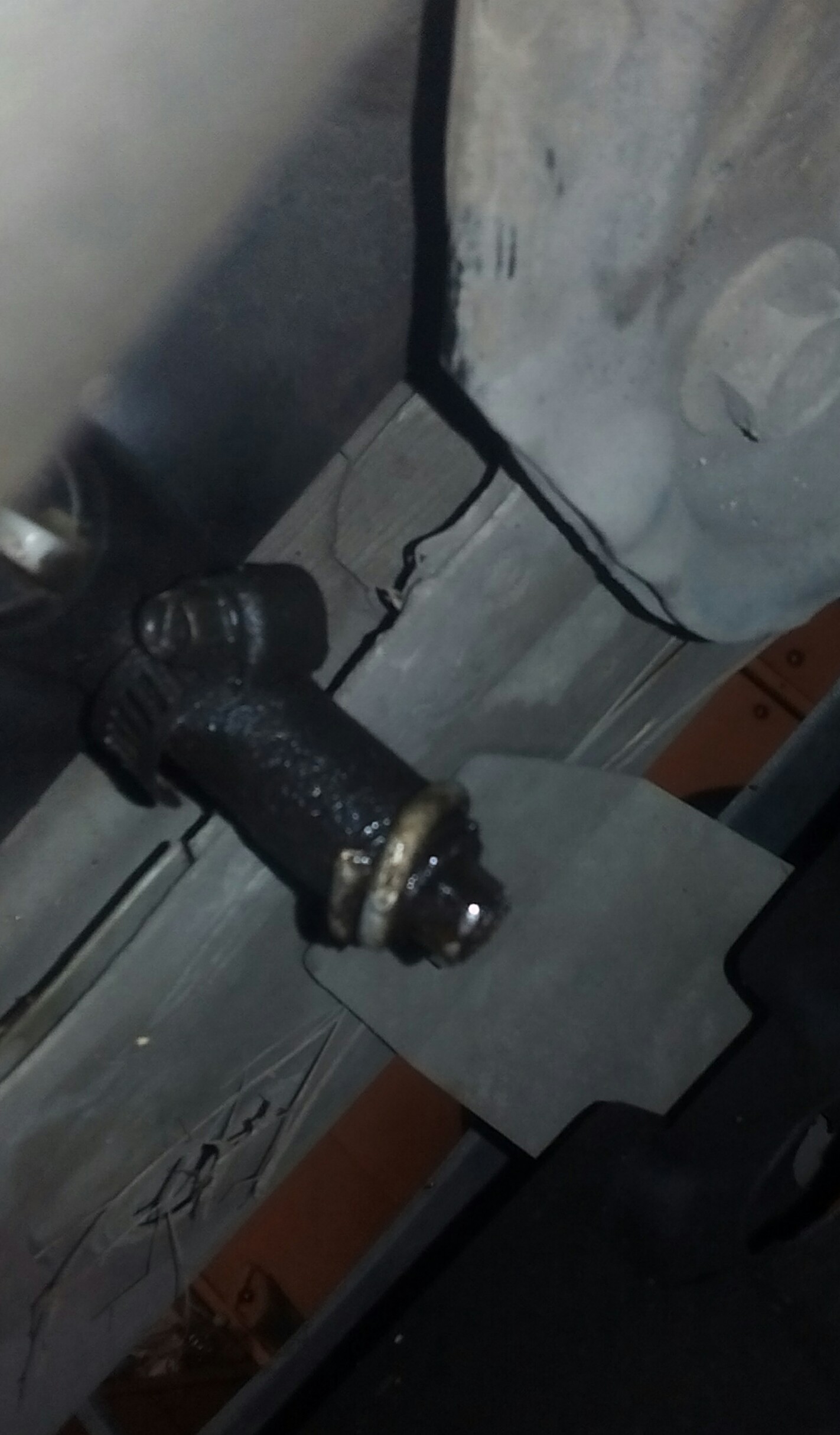

Привет.Такая проблемка,был на вахте 2 мес,машина стояла в теплом гараже,завел и вытекло грамм 250 антифриза.(позже узнал что от сюда(на фото) низ радиатора,где сливной вентиль.Вот уже дней десять езжу не где нечего не бежит.Хотелось бы узнать может кто знает из за чего и почему так случилось.

Странно. Это стоит заглушка вместо шланга, который идёт на охлаждение АКПП. Потекло наверное из за колечка резинового на пробке. Только заглушка это по моему не хорошо.

Этот шланг стоит в том месте где сливают антифриз с радиатора,может быть вентиль на радиаторе сломался или плохо держит и поставили шланг с заглушкой.Но сейчас нечего не бежит во не знаю что делать.

Ааа, слив, я подумал что это на автомат. Если слив, все просто, нужно выкрутить пробочку и поменять резиновое кольцо. Лучше заранее приготовить пробку с новым кольцом, чтобы не сливать весь антифриз с радиатора.
