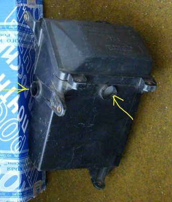

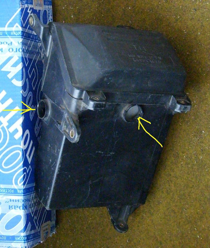

Такой вопрос, на фото как я понял это блок ЭБУ? и от него идёт патрубок? Куда он идёт в радиатор что ли? 8O этот эбу что ли подогревается? Или что это за блок и какая его функция? За ранее благодарю

Просто через него ЭБУ встречным потоком воздуха охлаждается

Ааааа, теперь понятно, просто от него идёт гофра разширяющая (гормошкой) поэтому думал что там наоборот связано с обогревов, а не охлаждением! Спс понял! :smile:

Скорее речь о вентиляции!

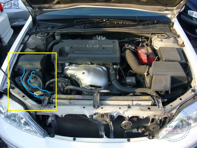

Очень может быть, что вентиляция.
Хотя есть мнение, что блоку EFI чистый воздух менее важен, чем стабильная работа его электроники в разных температурных режимах.
Более вероятно, что корпус закрытый вентилируется для охлаждения блока в жару и его подогрев в холод.
Стабильно это работает только если к блоку установлено 2 трубки.
Большая кривая от корпуса к диффузору радиатора и малая прямая от корпуса к подкрылку.
Вот смотрите фото.
Посмотрите у себя на машинке.
Обе стоят?

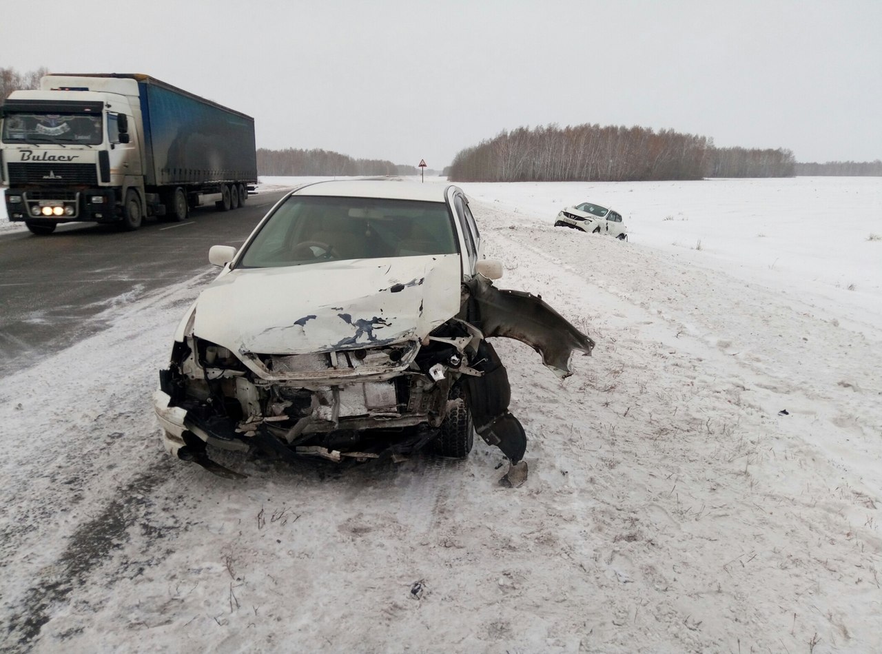

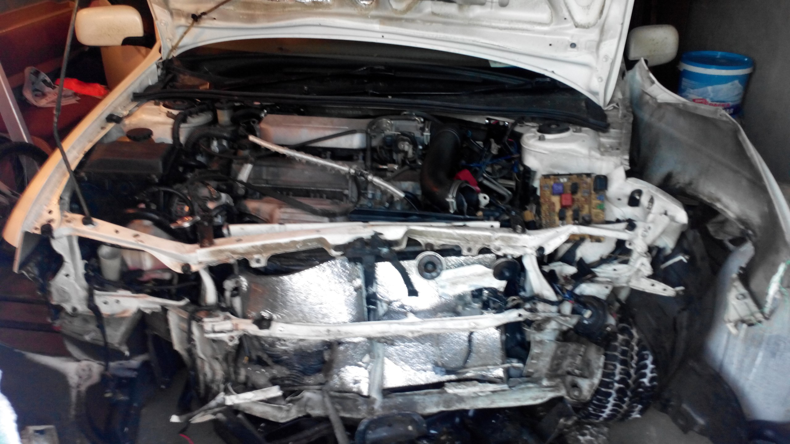

В том то и дело у меня после дтп, слетел длинный патрубок, и чутка откололся корпус ЭБУ (чёрный корпус), вот я и замарачиваюсь о его функциональности........
