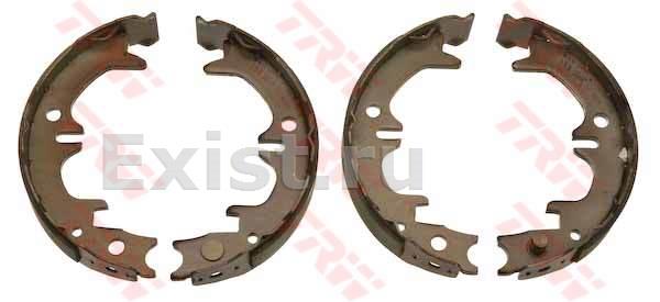

3.колодки ручника,
GS 8714 TRW Колодки тормозные барабанные, комплект
немного подтачивал,в районе рег.планки.
