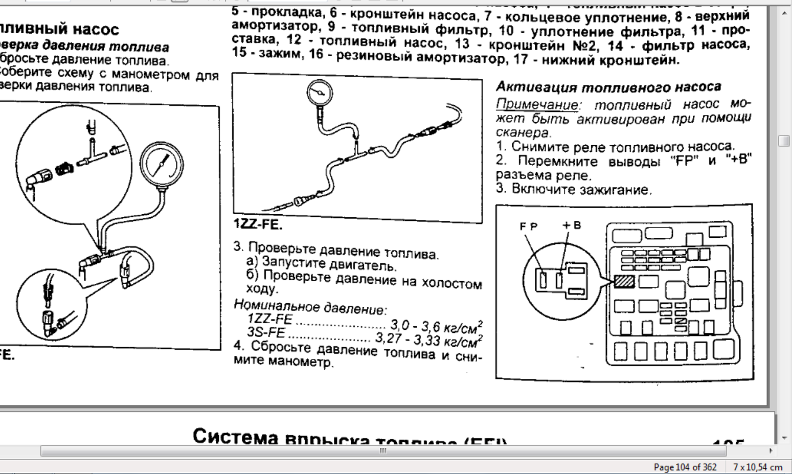

 Заголовок сообщения: Re: Не заводиться,помогите!!!!
СообщениеДобавлено: 03 янв 2017, 18:44
Сообщения: 458
Откуда: хабаровск
Репутация: 438
Комментарий к файлу: http://vistaclub.ru/forum/download/file.php?mode=view&id=47355&sid=42993c965c77856f97d1733210c6b17b
Screenshot_1.png [ 376.72 КБ | Просмотров: 2259 ]
ment]
СообщениеДобавлено: 13 янв 2017, 04:50
Зарегистрирован: 23 апр 2015, 04:40
Сообщения: 39
Откуда: Краснодар
О машине: Camry SV30
Репутация: 18
Какие варианты? Кинуть ему питание напрямую например, и прилОжить ухо, должен гудеть как минимум. Этим и сигналку обойдёшь и насос проверишь
