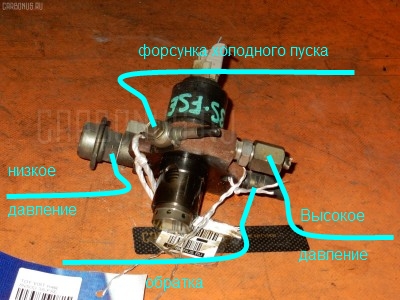

Доброго времени суток. Понимаю, что тема ТНВД обсуждалась 1000 раз, но тем не менее.
тнвд.jpg [ 107.44 КБ | Просмотров: 2718 ]

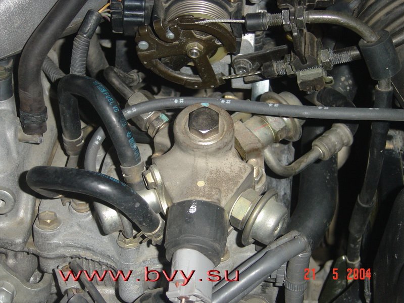

у меня на движке стоит вот такой ТНВД, хочу заменить на вот такого типа
тнвд 2.jpg [ 256.91 КБ | Просмотров: 2718 ]
в чем проблема??? скорее всего спросите Вы???. Так вот проблема в том, что не могу найти схему подключения. То трубка лишняя, то еще какая - то мелочь. В книжке нет, сам не догнал. Не судите строго, кинте ссылочку или совет какой. Да и вообще ищу новый. У нас 37 т.р просят.... накладно :( и новые только 2 образца. Заранее благодарен.

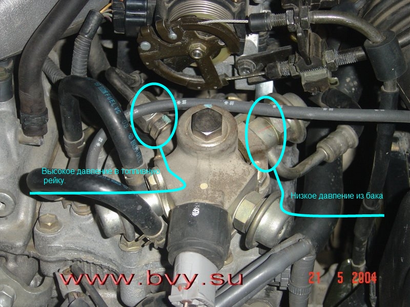

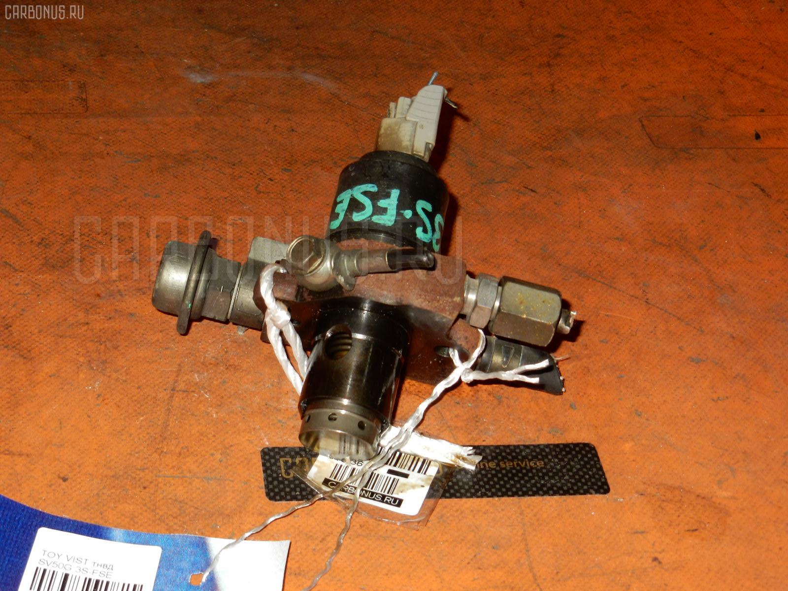

А смысл, один другого стоит. Думаю, что трубка высокого давления не подойдёт, коротковата будет.
тнвд1.jpg [ 291.13 КБ | Просмотров: 2714 ]
тнвд 2-1.jpg [ 97.48 КБ | Просмотров: 2714 ]
