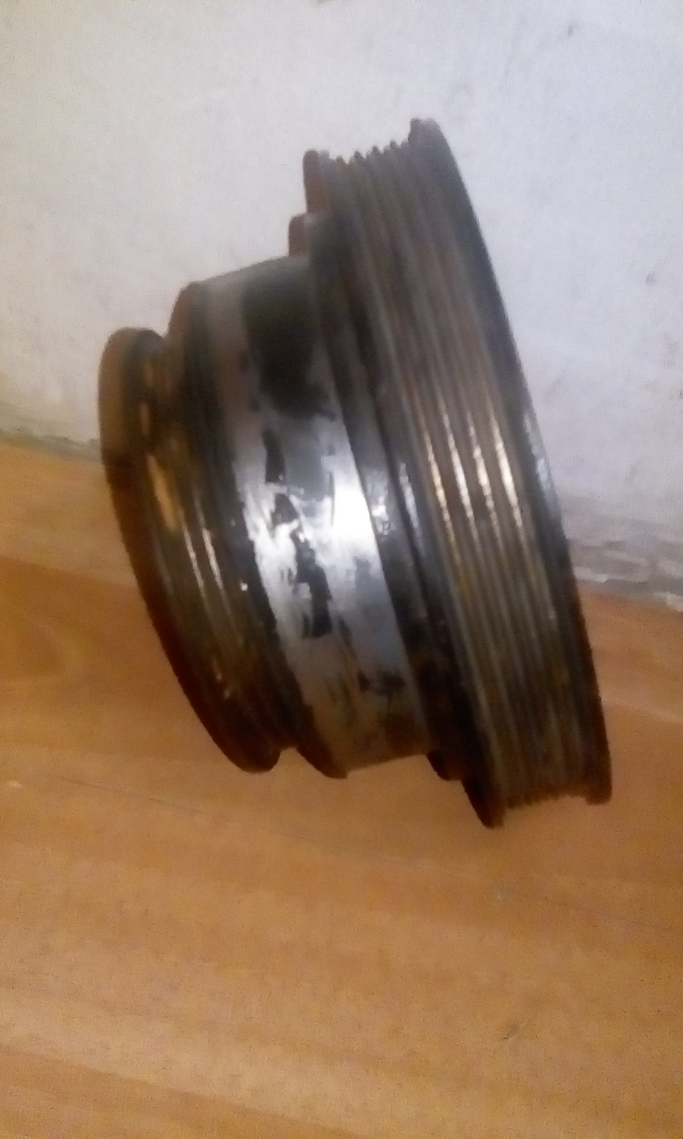

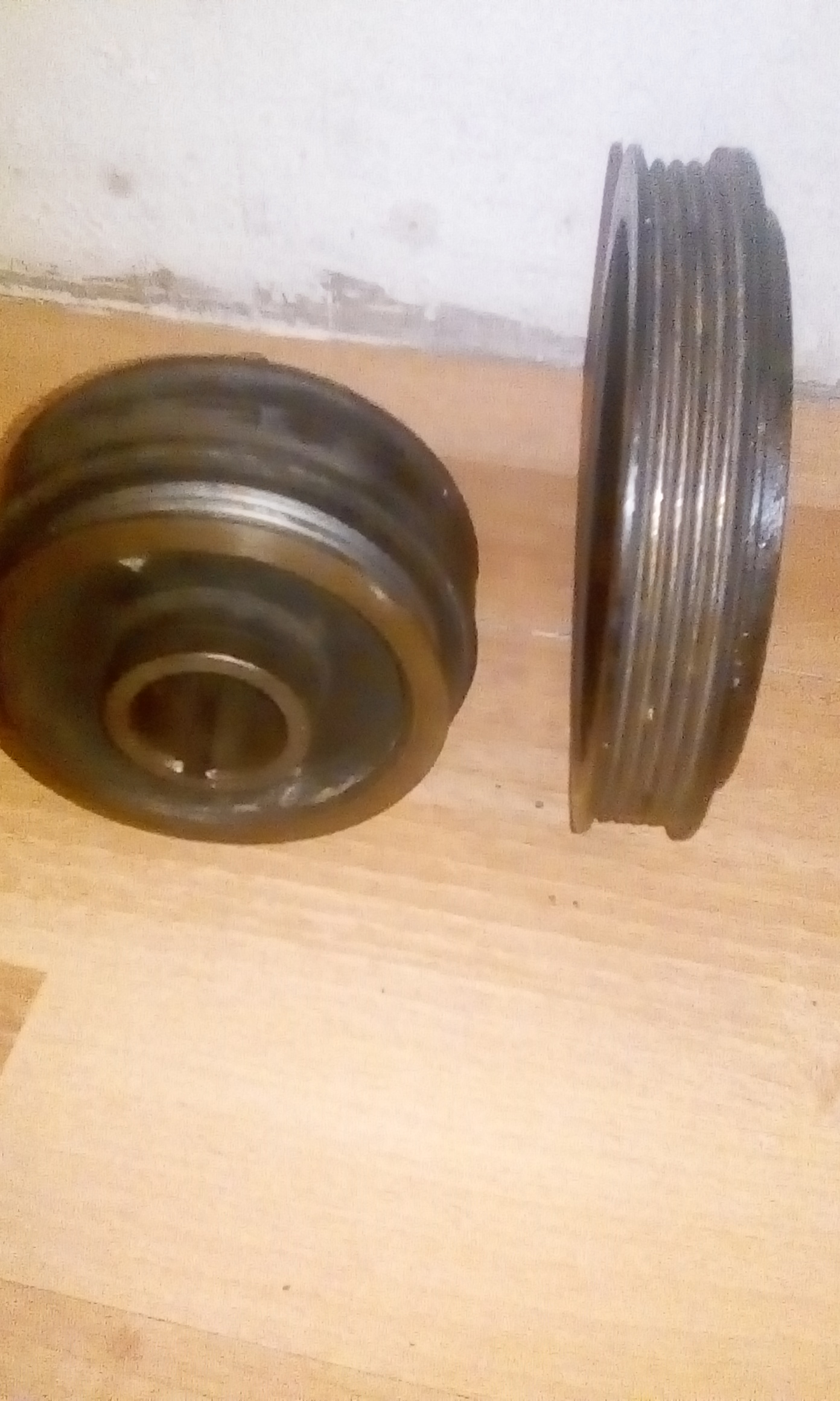

пропала зарядка слетел ремень генератора. на шкиве коленвала есть ручейки для ремня генератора, так вот эта обойма с ручейками на половину слезла со шкива коленвала. что делать может кто сталкивался?

шкив менять

Два раза было, менял шкив, почему происходит Незнаю, то ли ремень перетянут то ли вибрация какая. Последний раз менял вместе со шпонкой, на ней была небольшая выроботка.

спасибо кто отозвался разобрался сам. шкив сидит на шпонке на валу и прикручен болтом на 19 который не как не мог сорвать. шкив крутитился вместе с коленвалом а двигатель не как не застопорить. мучился долго пока не посоветовали открутить при помощи стартера. накидной ключ на 19 надел на болт а второй конец упер в кузов . отсоеденил провод с катушки, что бы не завелась. чуть стартером провернул и болт сорвал. шкив стаскивал съемником от ГАЗ 53 снял без проблем. сам шкив состоит как бы из двух частей из прорезиненной обоймы с 5 ручейками которая запресовывается на сам шкив. по какой то причине эту обойму провернуло на шкиве и ремень генератора стоял на месте. на разборе у нас цена шкива 1500 руб. сбил мелкой наждачкой ржавчину на вале , смазал маслом и одел шкив свободно не закалачивая его туда.
