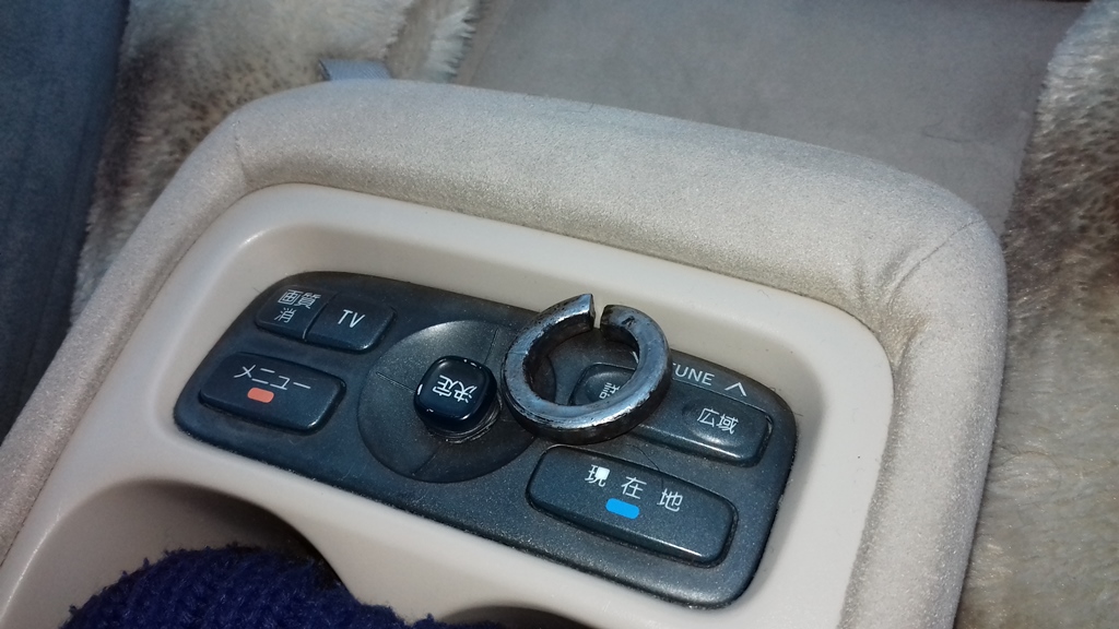

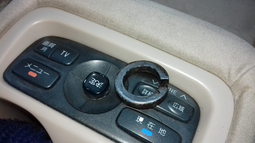

Всем привет! :smile:
Еду себе сегодня, никого не трогаю. Вдруг слышу какой-то металлический бряк. Приехал, смотрю - возле подставки для левой ноги лежит вот такенная хрень! :o
Кто может подсказать, что это за шайба?
P.S. Никакой смазки на ней не было. Не знаю, важная это информация или нет)

Там влад я не помню болты или гайки но с гравер шайбами крепят трубу силовую Придется снимать панель :dash: :dash: :dash: Или снять над рулем весь пластик и панельку с индиканцией коробки передач и посвятить и посмотреть если не найдешь то снимать всю панель.

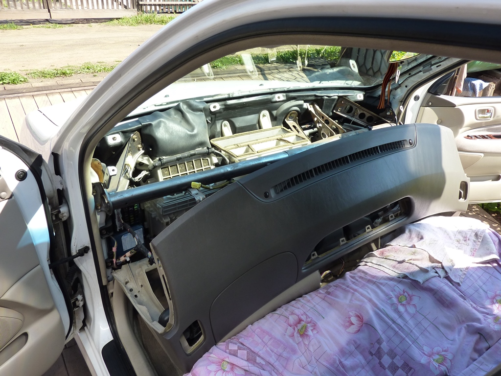

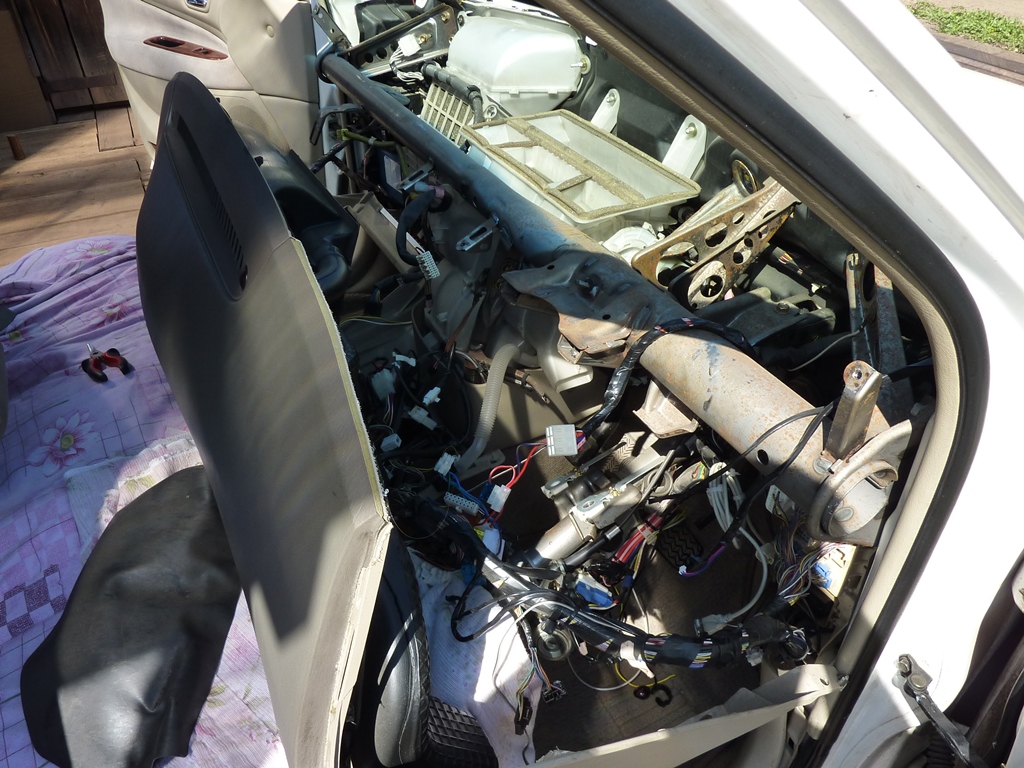

Вот, нашел фоты, когда разбирал торпеду. Тут еще до шумки, трубу эту в целом видно. Вроде как просто на болтах она. :rus: Хотя, конечно, утверждать, что ВСЕ крепления просто болтами, не могу. Может еще у кого какие-нибудь предположения будут?

Не за что) Заедь на теплую стоянку надень грязную куртку, на втором фото где ты скидывал рулевую колонку вполне возможно что там это граншайба стоит, граншайбы шайбы ставят что бы от вибраций гайка или болт не открутились и находились затянутыми., залезь под руль посмотри фонариком истина где то рядом.
Думаю не чего страшного) :beer:
Вот тут обвел смотри может там и стоят такие грандшайбы)) Потому как это руль нужно убидиться У тебя же иногда жена ездит :smile: Изображение

А это случаем не тот грайвер что под гайкой баранки? Ещё может быть с оси педали, ножника либо педали тормоза, но тогда ещё гайка должна была упасть.

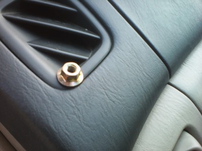

Только сегодня прочёл данную тему, прихожу в тачку, с пассажирской стороны на коврике лежит гайка, см. Фото. Явно из род торпеды, облазил все, все болты/гайки/винты на месте.

99,9 % что от air dag, их там 4. На закрутить обратно очень не просто, я это проходил.

motayo да правильно сказал Дмитрий1983 air Bag это геморойные гайки как вспоминаю вздрагиваю

Дмитрий 100 в гору попал, по репе получил. Значит я получается не первый? Действительно гайка от подушки, залез закрутил, вторую протянул. До остальных не добрался. Два раза снимал торпеду и ни разу ума не хватило протянуть эти гайки. В общем спасибо!
