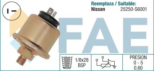

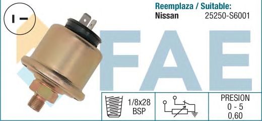

Тоже интесно было бы видеть давление масла, только колхоза не хочется типа китайских пищалок, есть мысль подключиться к свободному входу от бк100, ну да ладно, не об этом. А так, NissanОвские датчики давления сдвоенные бывают, в нем и стрелка и лампочка, не знаю только по сопративлению подойдёт или нет, ну и по резьбе. И почему то не долгожители они, то потечет, то давление по прибору падает.
Добавлено спустя 12 часов 50 минут:

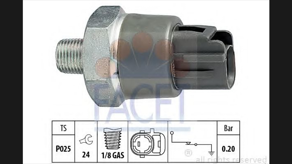

Кто скажет, перекрутися, нет? Резьба вроде та и не та.
Комментарий к файлу: Такой например
ддм.jpg [ 20.76 КБ | Просмотров: 2635 ]
Комментарий к файлу: TOYOTAвский
toyo ддм.png [ 302.71 КБ | Просмотров: 2610 ]
