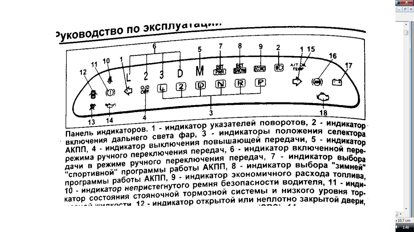

lisidze писал(а):
у меня на Висте Ардео 99 год, Д4 тож нет эконома. Может надо на кнопочку нажать какую. Пока не разобрался :?:
никаких кнопок нет см.картинку индикатор 9 есть на любом моторе D4
ECONO.jpg [ 169.37 КБ | Просмотров: 2481 ]
