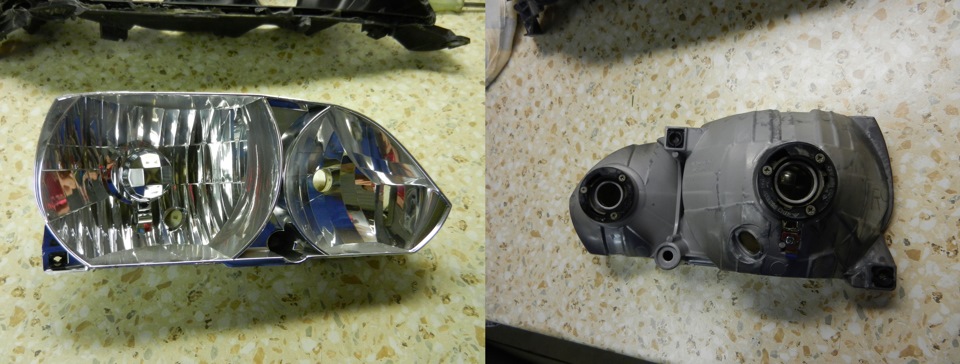

95a6bcs-960.jpg [ 123.03 КБ | Просмотров: 2861 ]
вы чё мужики!! отражатель то один под две лампы дальний и ближний регулируются одновременно!!!!!

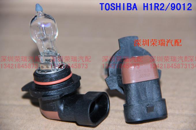

TB1ryL4GVXXXXXYXVXXXXXXXXXX_!!0-item_pic.jpg [ 36.96 КБ | Просмотров: 2860 ]
галогенки наверное не родные H1R2 стояли?

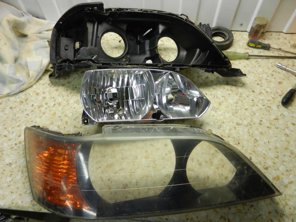

e0da6bcs-960.jpg [ 198.25 КБ | Просмотров: 2861 ]

так сразу бы и сказал,линзы криво стоят :rus:
,линзы сам ставил? если под н7 то наверное отражатели резали от сюда и неодинаковость направления света,надо в процессе установки линз ставить фары на машину без стекол и корректировать линзы было :suicide:
