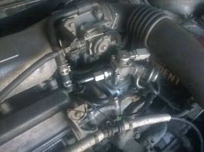

Ну, наконец, свершилось то, о чём я усиленно думал и занимался в последнее время.

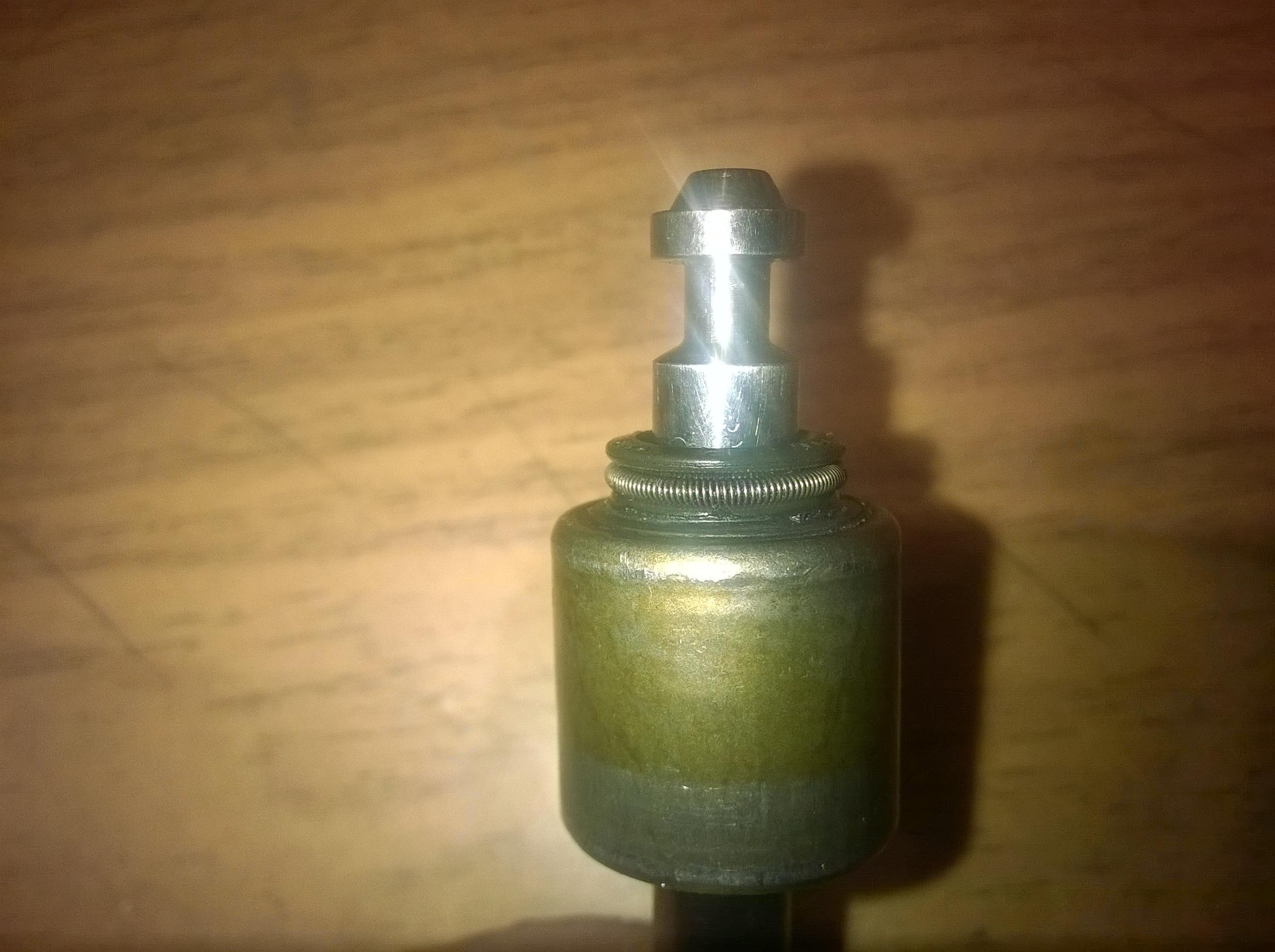

Немного предисловия: случилось всё, как обычно, не вовремя и неожиданно. Потёк ТНВД, не доработав до обещанных 100т.км. каких-то 30т.км. При этом только поменял масло. Хорошо хоть, что не далеко от дома. Машина была нужна срочно, а денег на новый насос (35т.р.), как всегда ту-ту, поэтому обратился к Ялычу, спасибо ему, выручил. Поставив ремонтный насос, задумался, насколько всё это надёжно. Применяемые для ремонта сальники (ВАЗ-классика) не внушают доверия (не смотря на статистику пробега после ремонта), ездим с друзьями в Шерегеш, иногда с детьми. Не хотелось бы встать по дороге, можно конечно запастись вторым ТНВД, но хотелось чего то большего... Начало моих изысканий в теме "Вариант ремонта ТНВД от Ялыч."
И так, была поставлена задача: обезопаситься от протечек насоса, что чревато поломкой двигателя, вплоть до капиталки, не покупая такой же быстро текущий. Был изучен рынок автомобилей с ТНВД. Что интересно, насосы на двигателях 1AZ-FSE(JZ) и т.д. оказались заметно надёжнее 3S-FSE. По крайней мере, никто не "шарахается" от авто с движками 1AZ(JZ) и т.д., как от наших. Тщательное изучение конструкции ТНВД от 3S и 1AZ (JZ) выявило их существенное (в плане протечки) отличие.

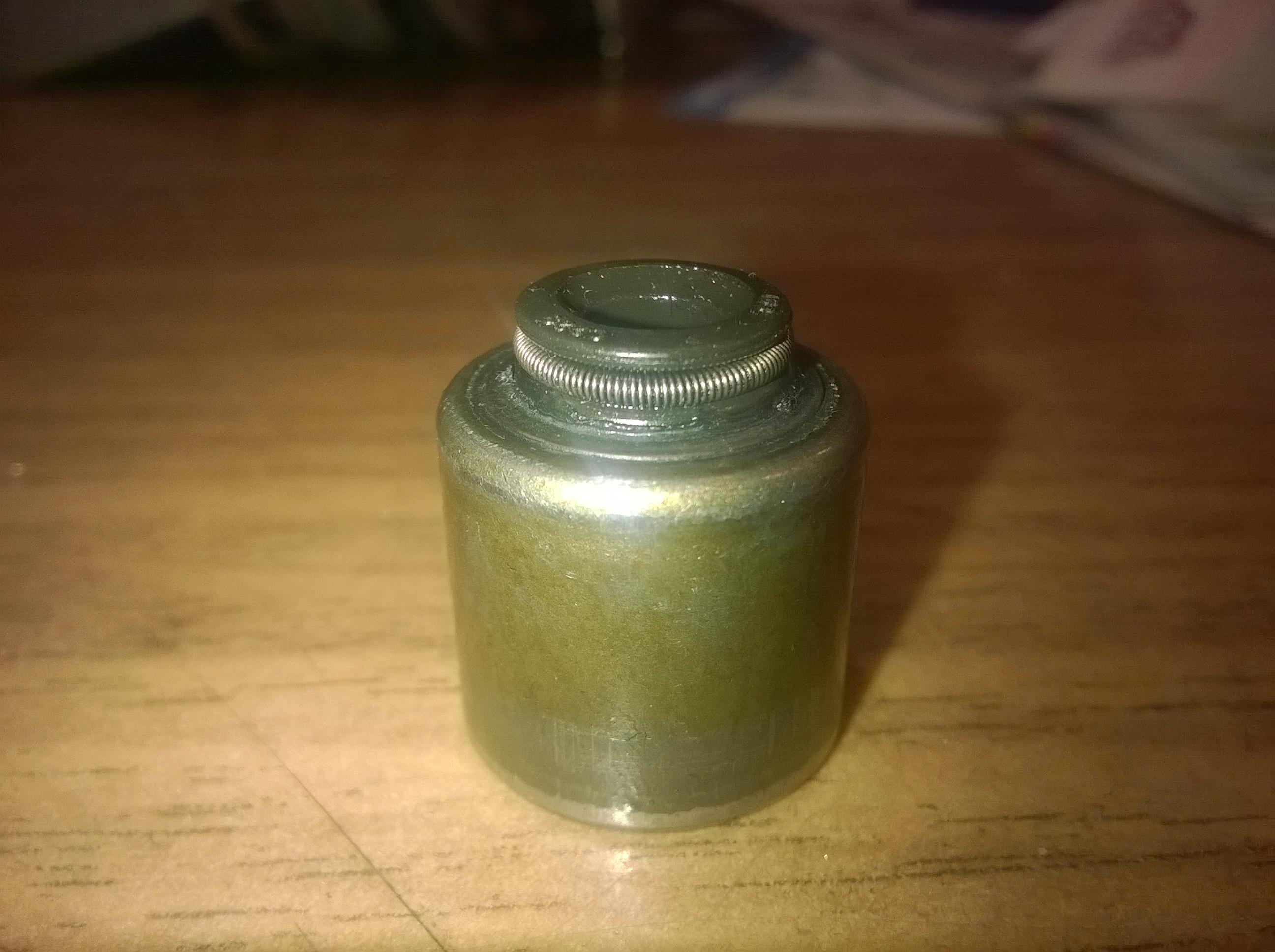

Первое: в новых насосах применили сальники с дополнительной пружиной, что повышало усилие прижима сальника к плунжеру и увеличило ресурс насоса.
Второе: увеличили длину плунжера и уменьшили зазор между плунжером и корпусом насоса, что уменьшило количество бензина протекающего для сбора сальником. Стендовые исследования показали отличия протекания на порядок или более, в пользу насоса от AZ(JZ).
Испытания на машине для 3S-FSE здесь https://rutube.ru/video/94126229cb1af5a ... a36ca0616/
Насос после ремонта от Ялыча. Регулятор давления заглушен полностью.
И так за дело. Была найдена крышка, на которую крепится ТНВД, для эксперимента, пару насосов от AZ(JZ). Голова и руки сделали своё дело, ТНВД AZ(JZ) был установлен на крышку от 3S. В баке, в топливном контейнере, был установлен регулятор давления от 1AZ-FSE. Осталось установить доработанную крышку на двигатель и проверить в работе. И вот свершилось. Крышка установлена, двигатель заведён!!!
Проведены испытания по съёму бензина сальником на работающем двигателе, смотреть здесь https://rutube.ru/video/5528c5f20aef31c ... 78ab035e5/
Насос Б/У, причина снятия с прежней машины не известна, до меня валялся на станции ремонта D4 в верстаке. Состояние на 3. Следы нагара масла, выработка плунжера, задубевший сальник.
Первые впечатления: субъективно: тянуть стала лучше (ну это как обычно, помыл машину и расход топлива уменьшился), расход, субъективно не увеличился.
P.S. Установка ТНВД от AZ (JZ) не деструктивная, т.е. можно легко ( в течении 20 минут) всё вернуть обратно.
P.P.S. Ремонтирую (протекающие) ТНВД 3S-FSE, AZ, JZ путём замены сальника от GM ("Дженерал Моторс"). Фото сальников внизу.
Стоимость доработки/установки через ЛС или 8-913-913-34-один-девять (WhatsApp).
