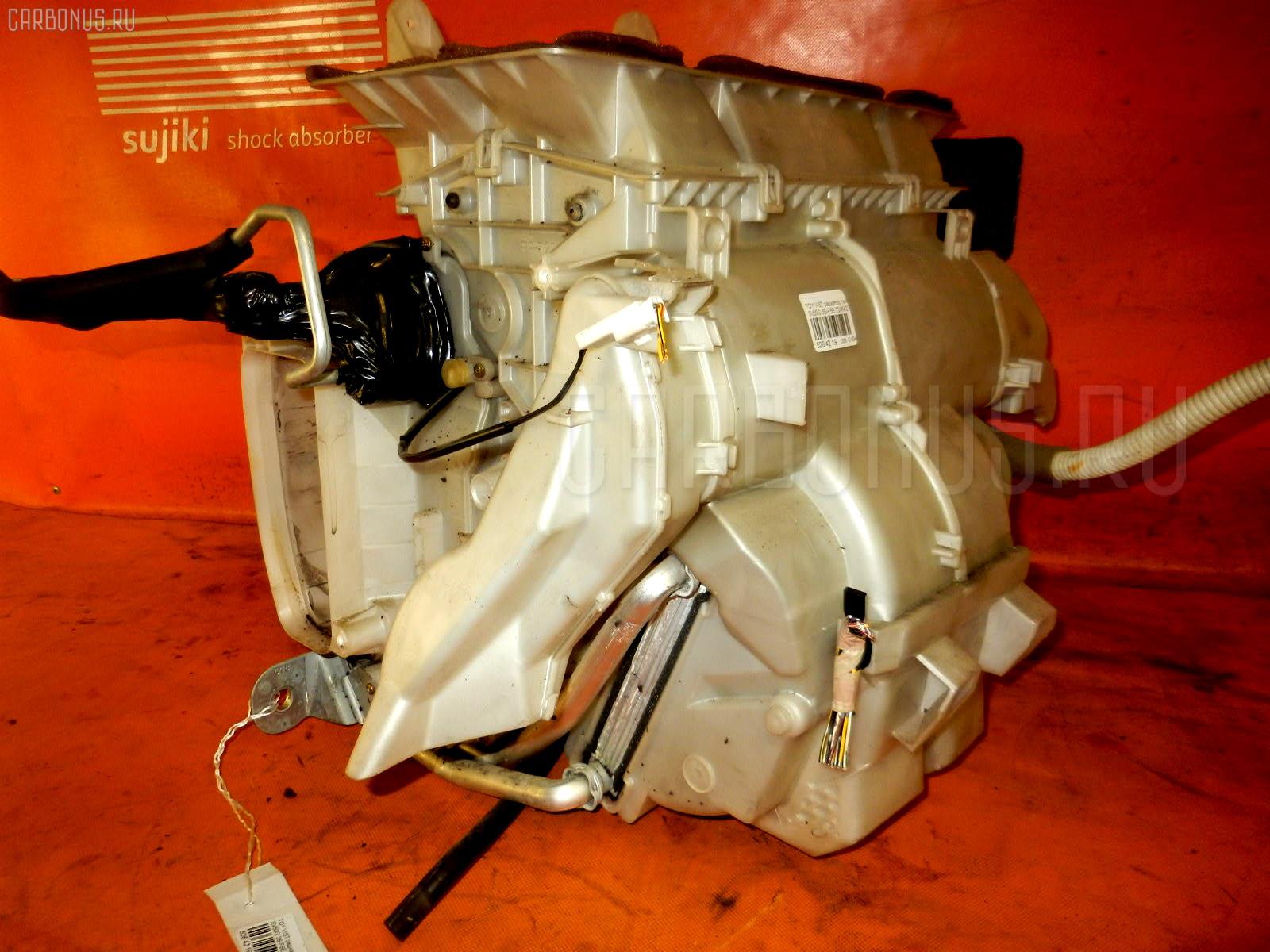

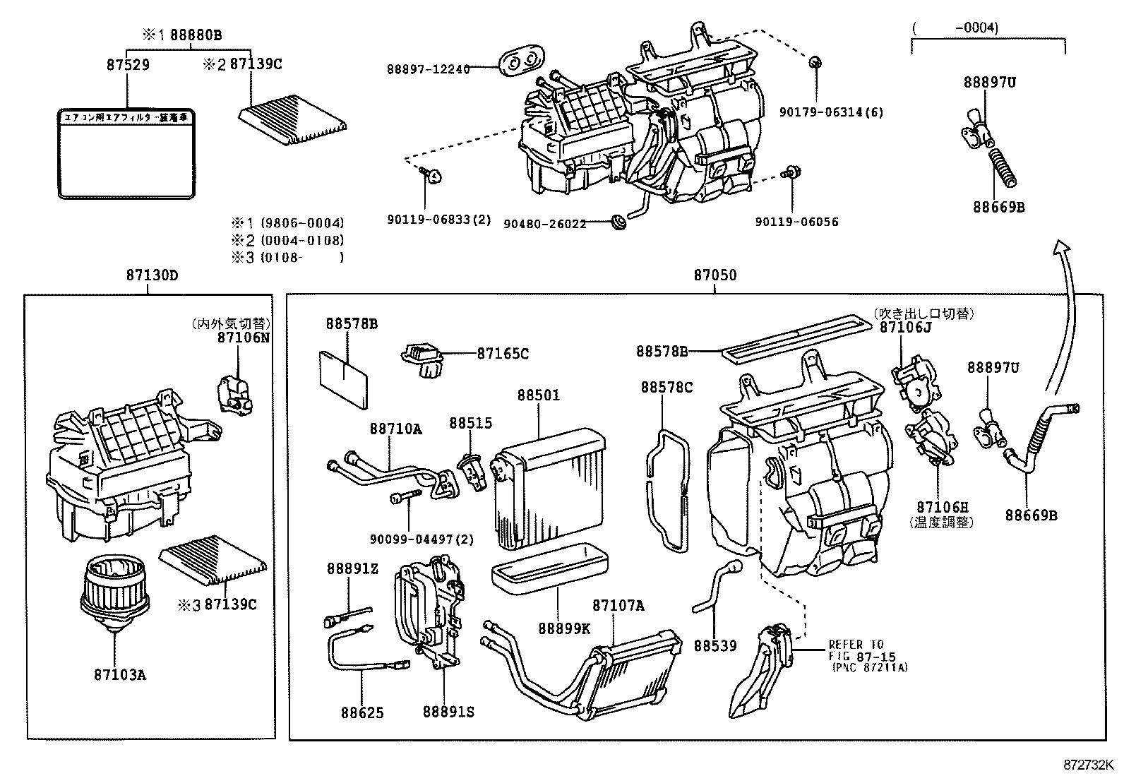

Где чего крутить?
печка оо.gif [ 50.49 КБ | Просмотров: 9783 ]
печка о - копия.jpg [ 197.18 КБ | Просмотров: 9783 ]

87106H на схеме, это сервопривод заслонки холод/жара.

А это разве не нижний мотор на заслонки :?:Народ же говорит за бардачком, я поэтому и прошу показать. 27106 с другой стороны, где гребенка
правильно товарищ говорит, вот это сервопривод и отвечает за жара-холод заслонку, со стороны бордачка только один сервопривод это забор воздуха улица/салон (2 раза снимал печку - знаю :smile: )
