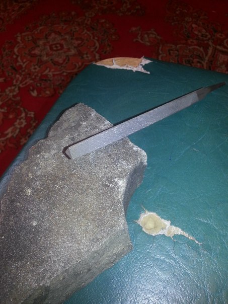

Ограничители двери у Висты больная тема. Стоимость нового ограничителя на 23.03.2015 составляет от 2800 за штуку. Именно цена и является мотивацией для дальнейших действий.
Для ремонта нам потребуется:
-Вазовский ограничитель сторона и направление значения не имеет так как нам нужны только внутренности

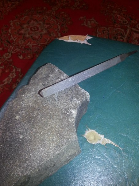

-Смазка для шарниров (густая) или литол
-Инструмент ( трещетка, головка на 10, отвертка, пасатижи и наждак)
Комментарий к файлу: в моём случае только маленький напильник и кусок камня от наждака
_BmVySYm26Q.jpg [ 67.19 КБ | Просмотров: 25098 ]

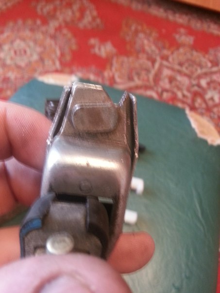

Комментарий к файлу: снимаем родной ограничитель и так как он на точечной сварке спиливаем её напильником
hh1_nnwMXmQ.jpg [ 39.46 КБ | Просмотров: 25098 ]

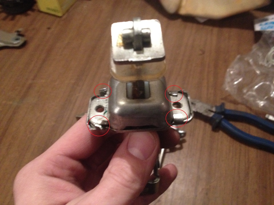

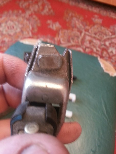

Комментарий к файлу: с 8 немного проще разгибаем усики
906107cs-960.jpg [ 162.35 КБ | Просмотров: 25098 ]

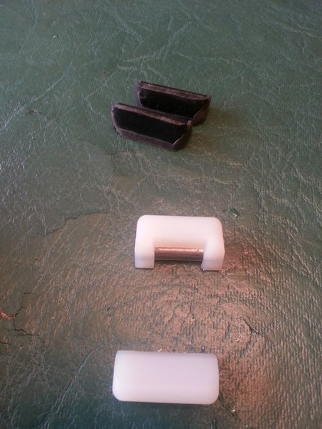

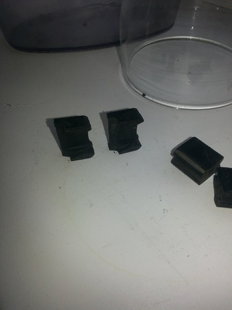

Комментарий к файлу: и достаём вот такие внутренности
Ku_e3uUtwis.jpg [ 59.84 КБ | Просмотров: 25098 ]

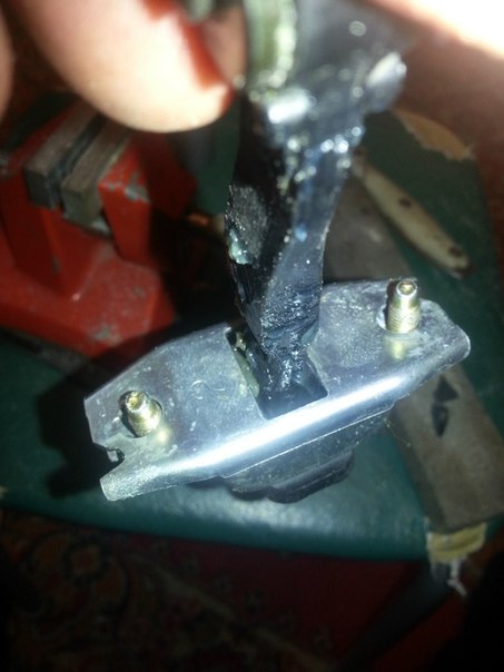

Комментарий к файлу: ТАК ВЫГЛЯДЯТ ВНУТРЕННОСТИ РОДНОГО С ТОЧИЛИСЬ В НОЛЬ
Q7bGqy4vEFs.jpg [ 26.54 КБ | Просмотров: 25098 ]

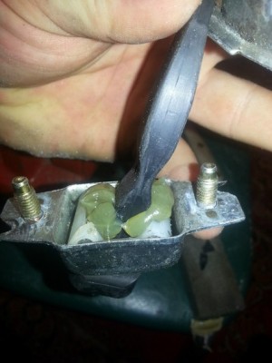

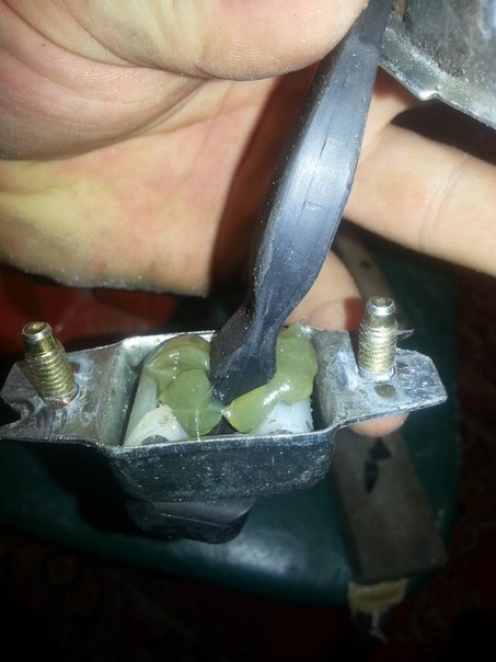

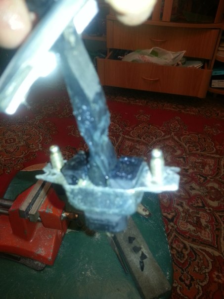

Комментарий к файлу: далее ставим их в родной тойотовсий нашпиговываем смазки и ставим обратно верхняя крышка которая была спилина стянется гайками
-fsWHl5tJ5I.jpg [ 49.86 КБ | Просмотров: 25097 ]
M8e5o1gT5FQ.jpg [ 47.13 КБ | Просмотров: 25097 ]
silRHFygy68.jpg [ 41 КБ | Просмотров: 25097 ]
