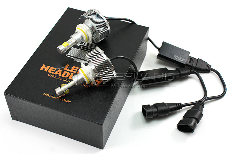

пришел в магаз, а там мне посоветовали примерно вот такие светодиоды
3230_large.jpg [ 22.1 КБ | Просмотров: 9235 ]
Цена варьируется от 2200р. до 4000р. в Авторынке Горский. Возник вопрос о их ликвидности, как они светят?
Продаван нахвалил, что светят ярче ксенона, включил, смотри грит, а куда там смотреть, слепит как и любая другая лампа включенная в руках 8)
Если есть у кого опыт установки таких ламп, отпишитесь, скажите, стоит их ставить или нет?

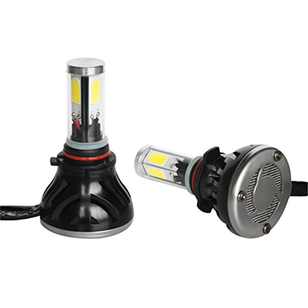

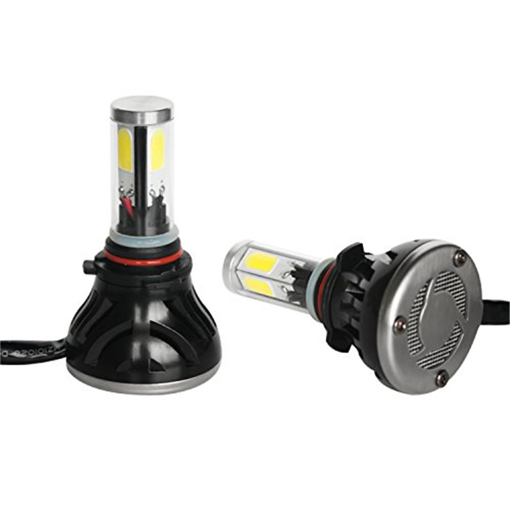

Пробовал, нашел на авито обьяву и поехал примерять. Лампы правда были не такие, фотку приложил. Светят куда попало, ни о какой светотеневой границе речи нет вообще.
В общем, все очень плохо.
Я так прикинул, чтобы был нормальный свет, светодиод должен быть по форме, размерам и расположению как можно ближе к спирали или вообще точке. Тогда будет неплохо, я думаю.
Комментарий к файлу: Плохие светодиоды, которые я пробовал
-font-b-9005-b-font-font-b-Hb3-b-font-font-b-Led-b-font.jpg [ 74.53 КБ | Просмотров: 9229 ]
Комментарий к файлу: Скорее всего эти неплохие, не не факт

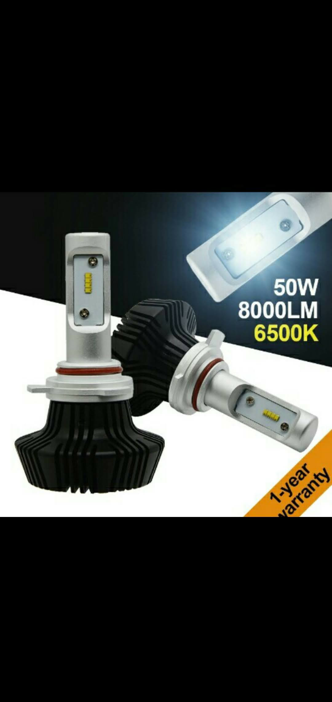

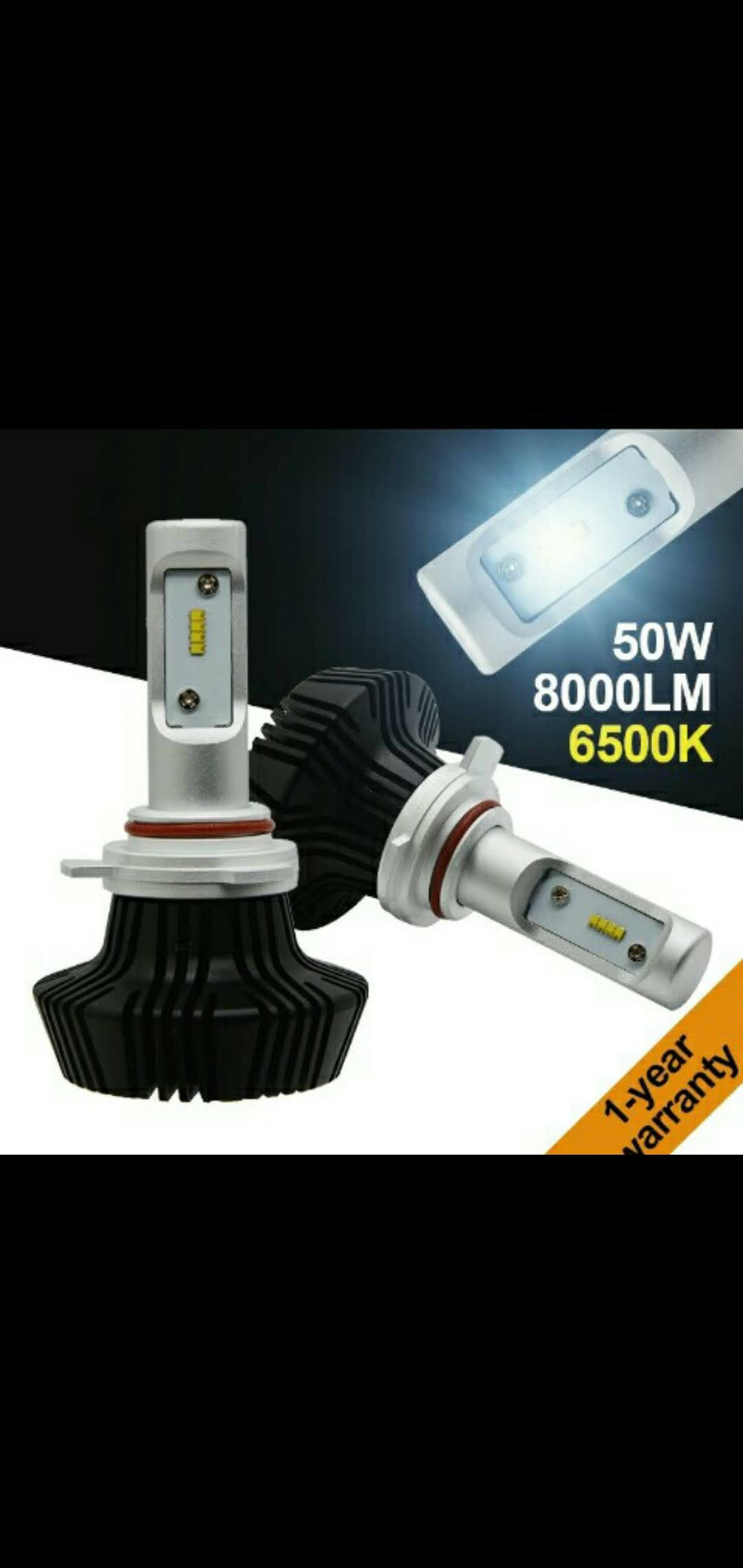

Вопрос: лампочка HIR 2 только на ближний или ближний+дальний? На разных сайтах пишут все по разному, но судя по фото спираль то одна. Если поставить в фару для ближнего би лампочку она будет работать как только ближний или ближний+дальний? С HB3 такая же ситуация?
Многие обзорщики говорят что диодные лампы даже в разных фарах по разному начинают светить. И что в итоге брать то??? Есть у кого нибудь положительный опыт использования диодных ламп в ближний и дальний, напишите модели и как работали?
 Заголовок сообщения: Re: СВЕТОДИОДЫ нового поколения в ближнем
СообщениеДобавлено: 18 ноя 2021, 17:28
Сообщения: 456
Откуда: хабаровск
Репутация: 438
HIR2 ближний,НВ3 дальний, на фаре даже написано
