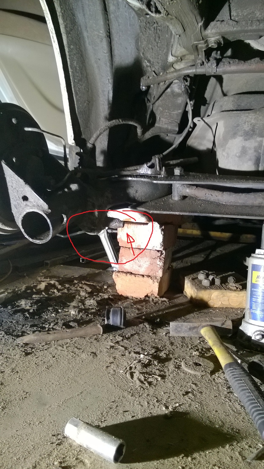

Други , прошу помощи . При замене амортизаторов в задней подвеске на Тойоте висте ардео сломался болт в балке , который амортизатор держит . Что можно сделать ? сорвалась резьбовая часть . Та часть в которую сайлент входит целая . Я на время приварил часть другого болта , Но стремно все таки ездить . В екзисте посмотрел отдельно не продаются . идут вместе с балкой ...

Подбери такой длины и толщины русский болт с гайкой. старый огрызок вытасщи и поставь целый болт. :smile: ...

Дрель и метчик в любом магазине в чем проблема то ?

Если хорошо с фаской проварено ни чего страшного, опорная часть ведь есть, а резьба для затяжки таких нагрузок не испытывает. Шов болгарочкой обработать. Только не понял зачем метчик?
Засверлить часть куда садиться сайлент нарезать резьбу можно закрутить шпильку а можно болтом с шайбой притягивать.

В таком случае сварка понадёжней будет. Грамотно приварить кусок с резьбой, обточить- хороший вариант. Резьбовую часть взять с иномарочного болта с таким же шагом под родную гайку. От коррозии можно сварочный шов даже смазкой намазать. Последнее время стал покрывать места сварки такой вот штукой

Ну на счет сварки я с тобой не соглашусь. Всегда по сварке деталь ломается. Хотя хозяин барин.

не стал весь палец менять , он разный в 3 местах по диаметру ,даже если выточат токари - все равно не такой крепкий как японский , в сервисе еще раз проварили получше полуавтоматом , сказали будет держаться так как резьба особых нагрузок не испытывает - только немного на разрыв для притяжки сайлента . Надеюсь походит
