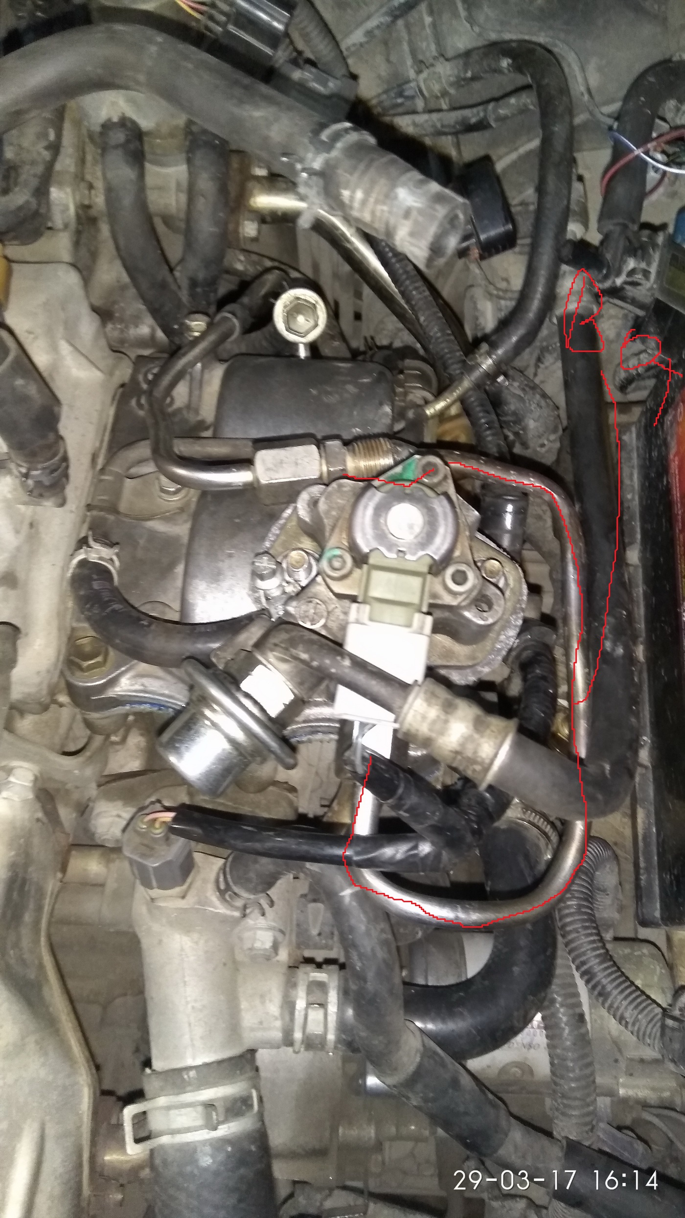

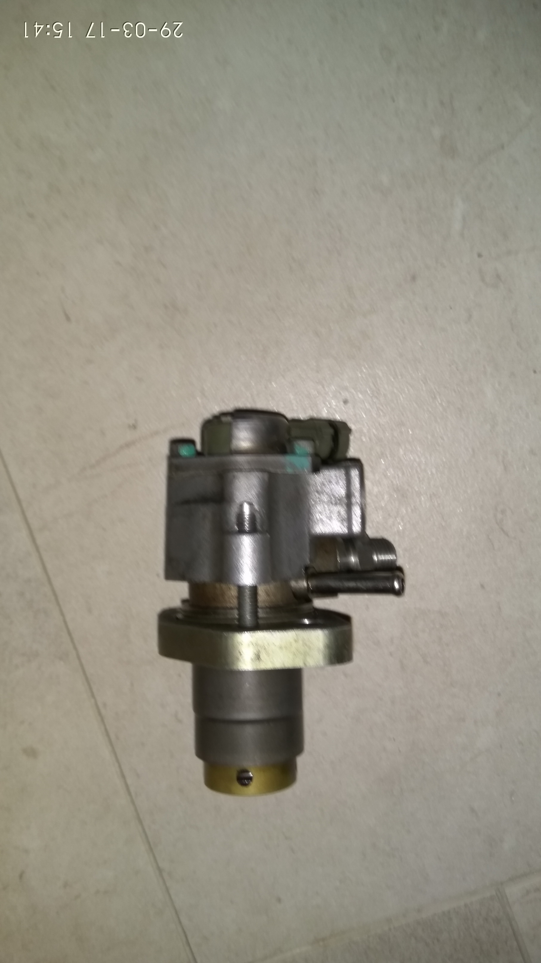

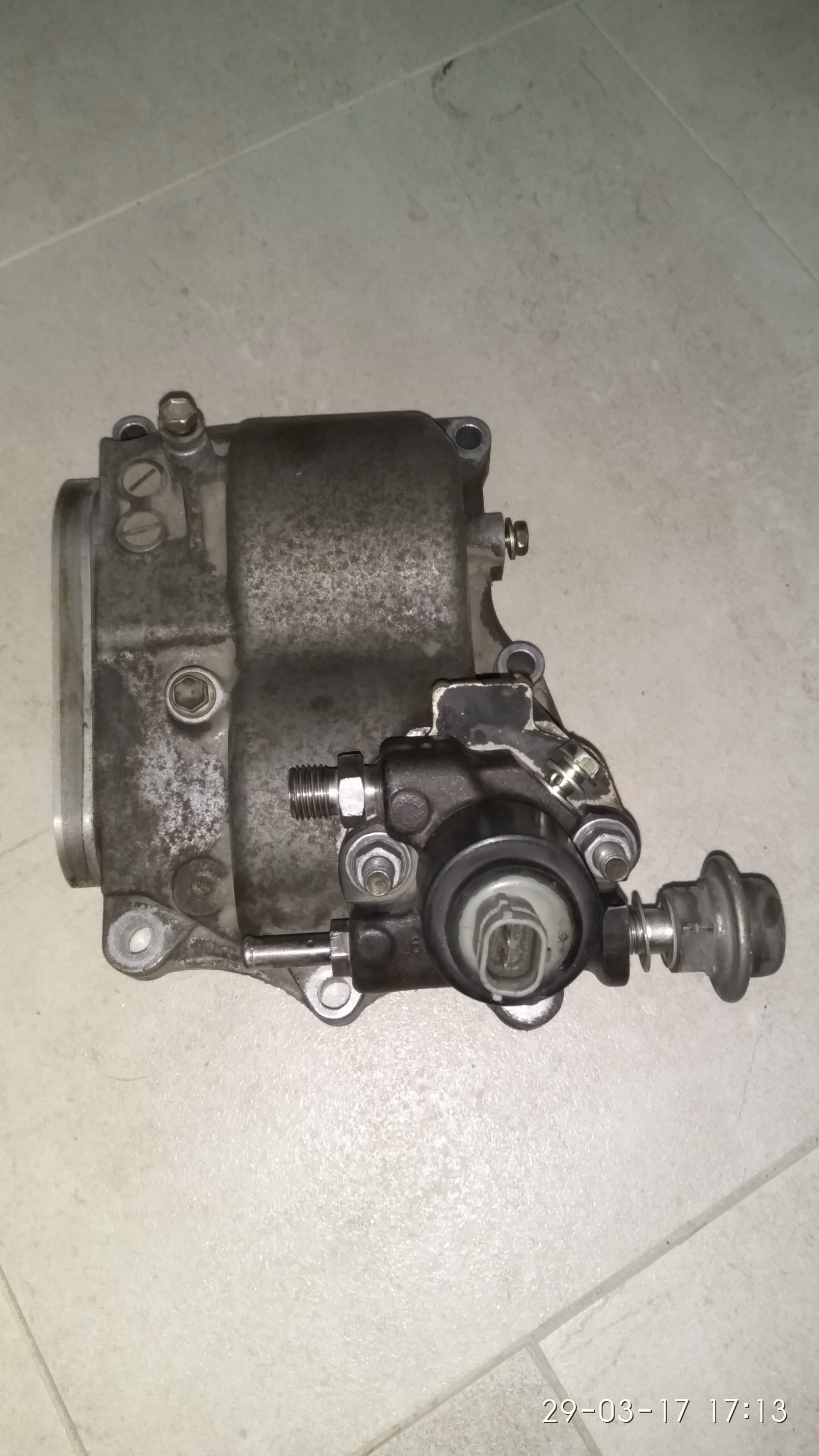

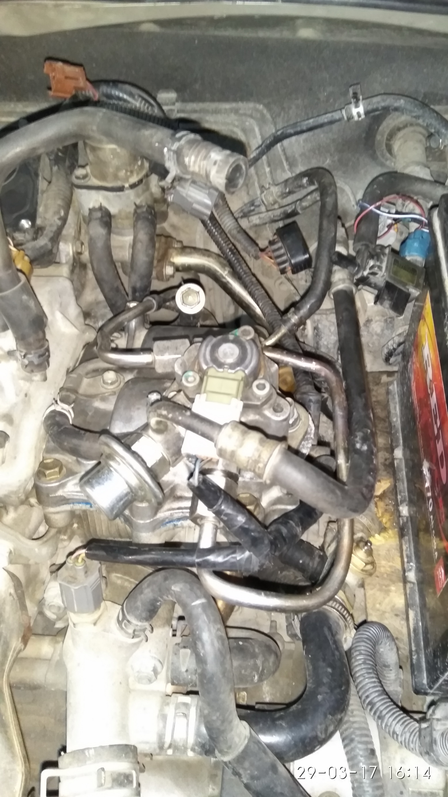

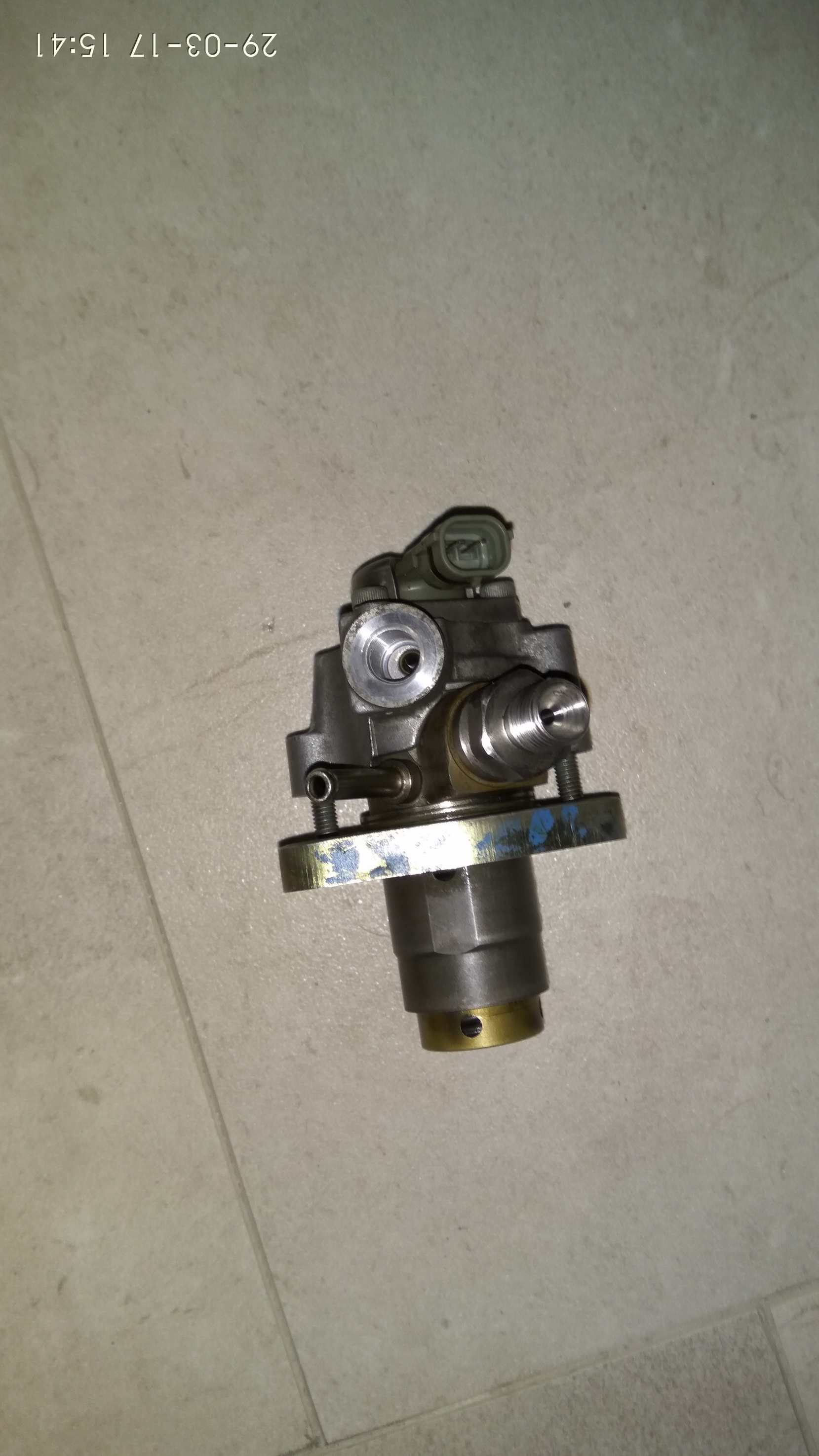

Был приобретен б/у насос 1JZ-FSE за 1700р
насос 1.jpg [ 965.54 КБ | Просмотров: 28324 ]
насос 2.jpg [ 910.47 КБ | Просмотров: 28324 ]

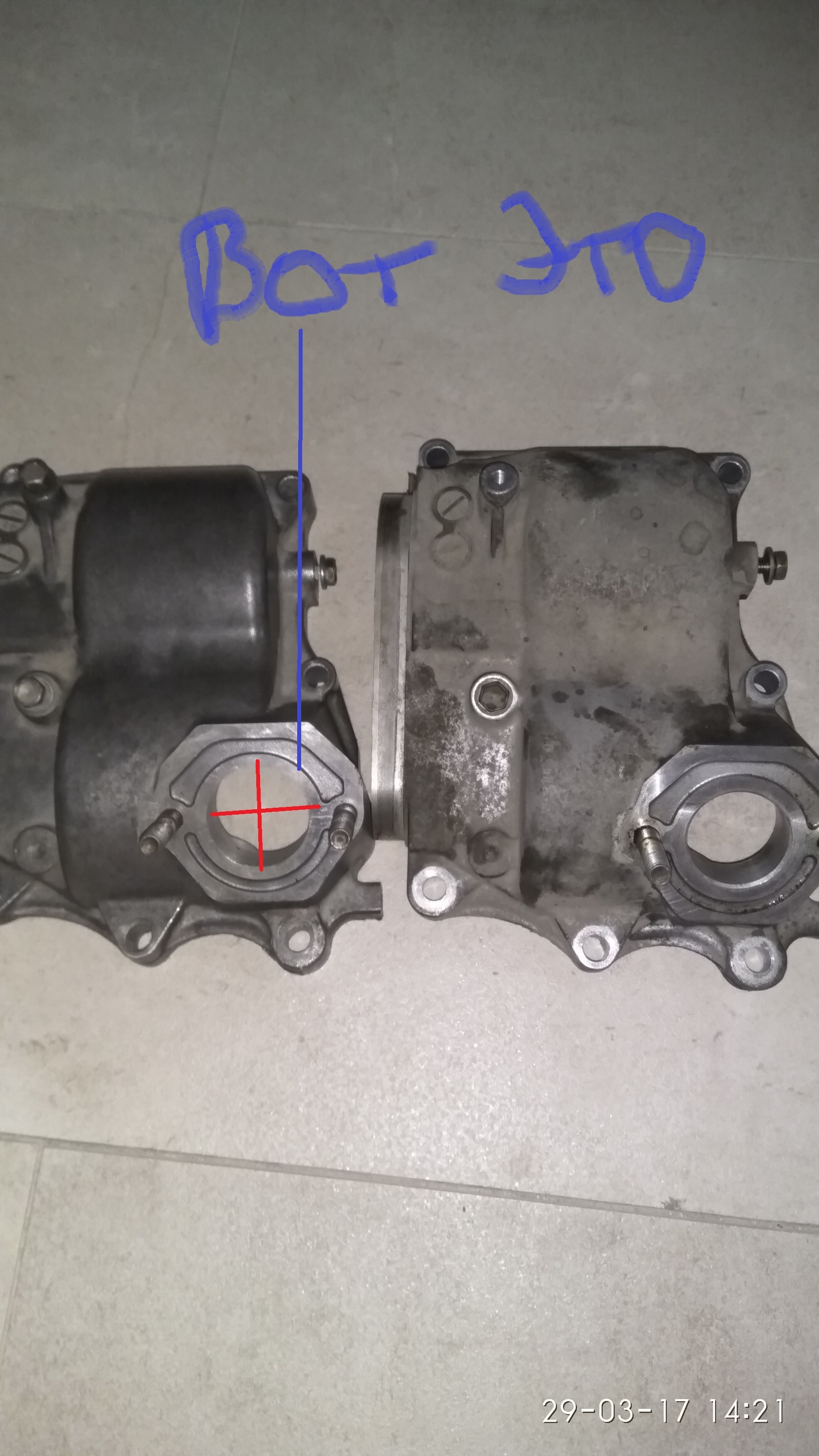

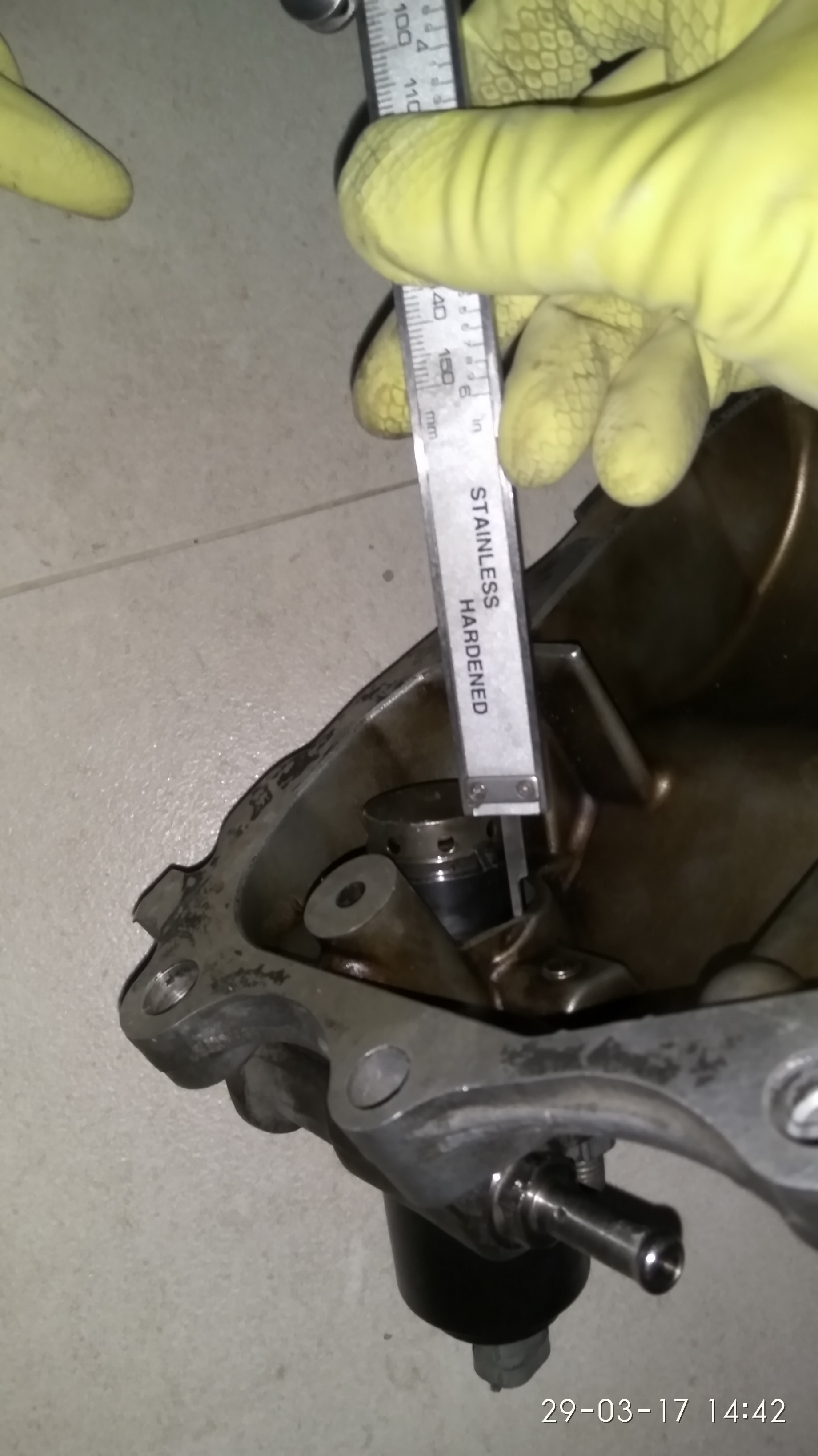

На скорую руку были произведены замеры, оказалось что тело насоса 1AZ(JZ) больше родного на 2,3мм и в отверстие крышки ТНВД не входил.
Следовательно крышку надо снимать

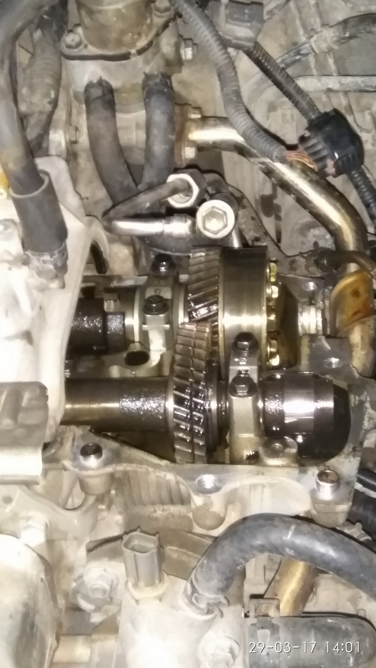

подготовка снят коллектор.jpg [ 951.94 КБ | Просмотров: 28324 ]
снята крышка ТНВД.jpg [ 964.04 КБ | Просмотров: 28324 ]
и растачивать, что было и проделано (1000р.), можно было найти и дешевле, но как говориться "в попе горит"
рассверление крышки ТНВД.jpg [ 990.64 КБ | Просмотров: 28324 ]
Все, можно собирать обратно, больше переделок двигателя не будет. ( родной насос можно ставить после переделки).

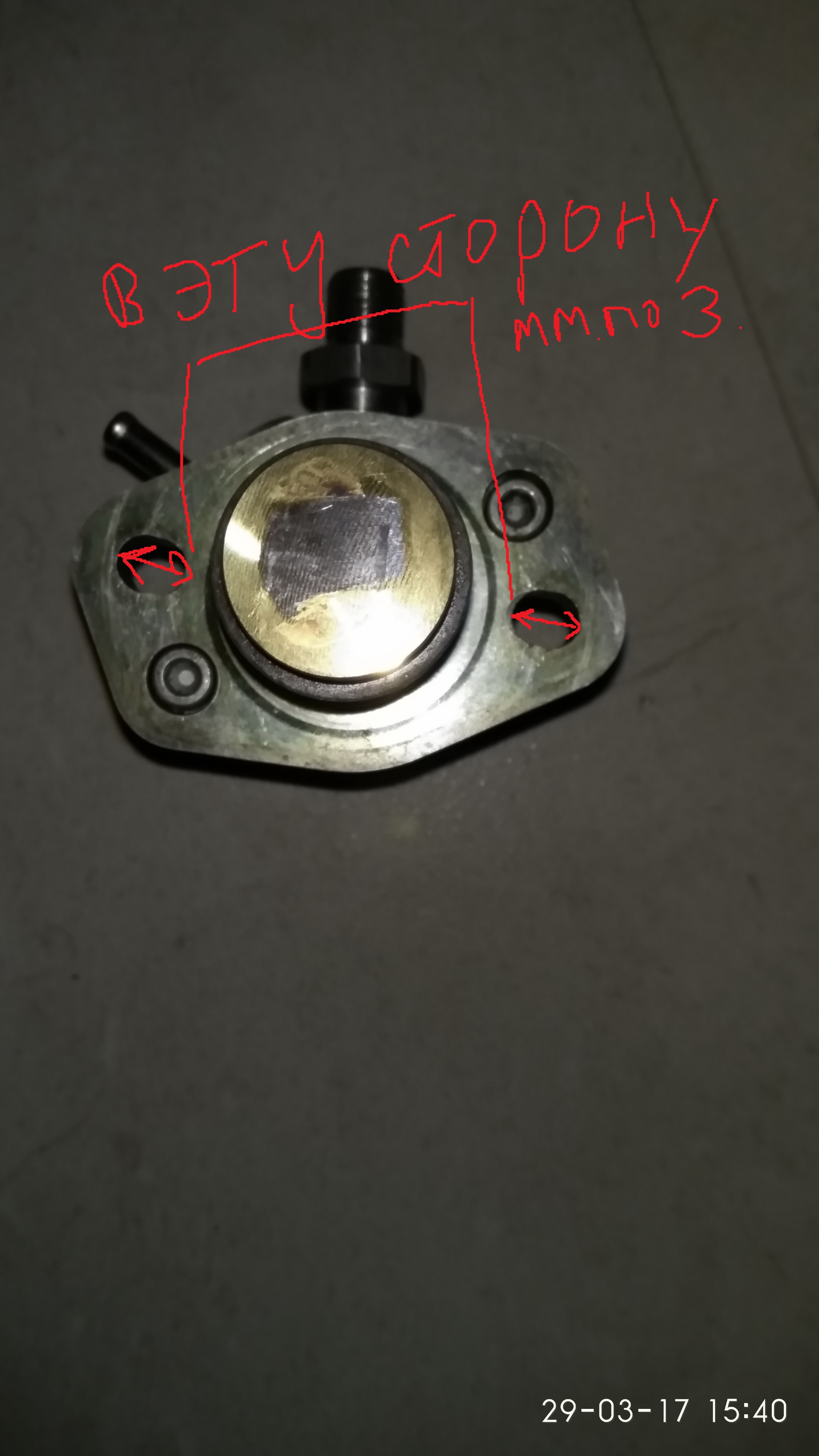

Все было собрано назад. Однако новый насос(1JZ) на родные шпильки не налазил, они расставлены чуть шире чем посадочные отверстия насоса.
Было принято решение чуть чуть их рассверлить(отверстия).
рассверление крепления насоса.jpg [ 946.69 КБ | Просмотров: 28318 ]
милиметра по 3 с каждой стороны.
Все ставим насос, но есть один нюанс: родную прокладку под насос не ставим, так как стакан нового насоса меньше по высоте родного
замер стакана насоса.jpg [ 771.42 КБ | Просмотров: 28318 ]
и кулачек распредвала будет не до конца давить на поршень.
Заменяем ее на паранитовую, я брал двух милимитровый.

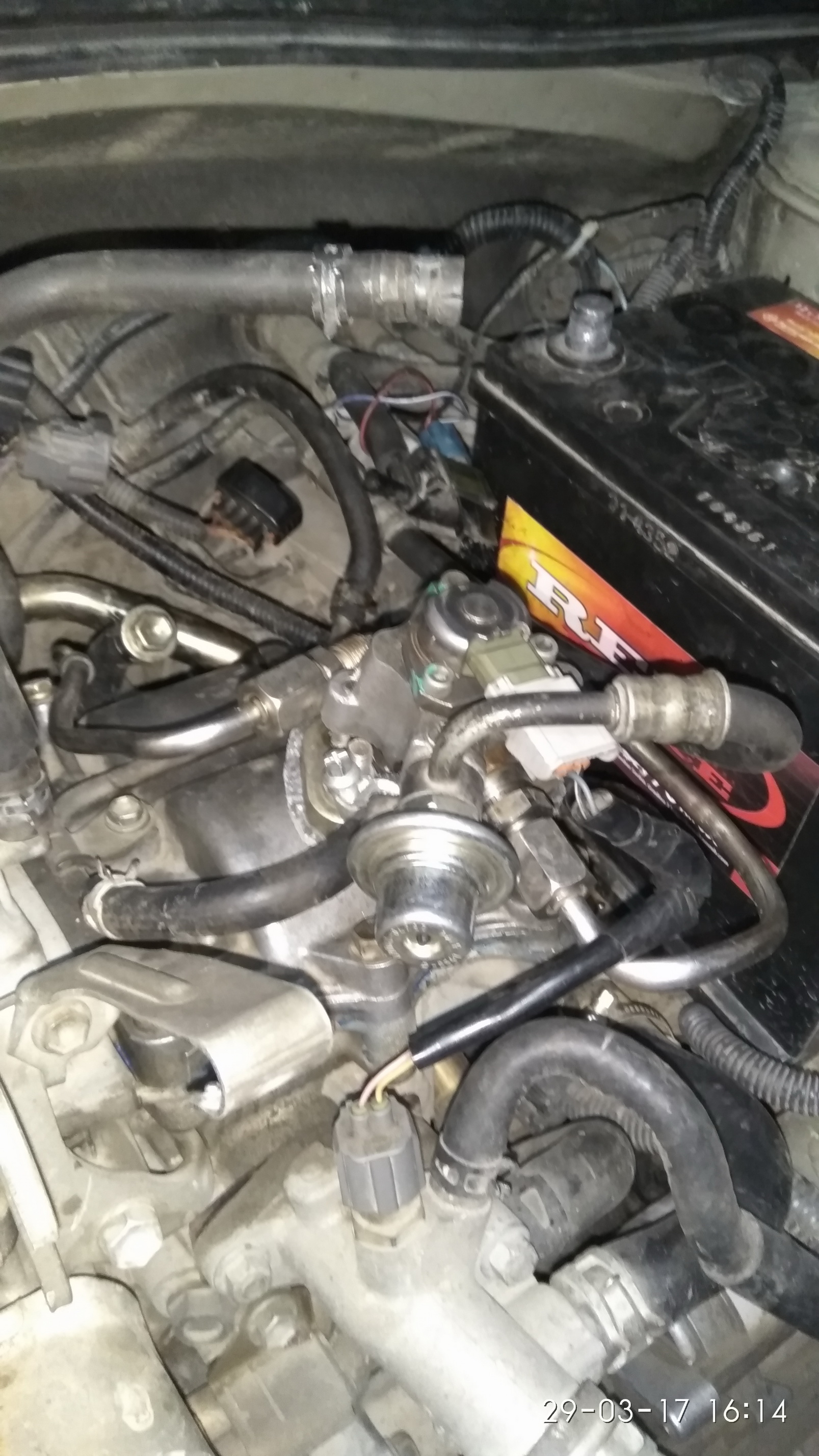

пациент установлен.jpg [ 952.39 КБ | Просмотров: 28318 ]

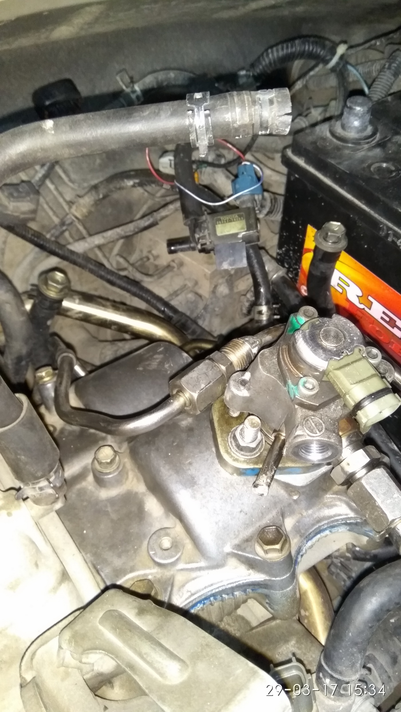

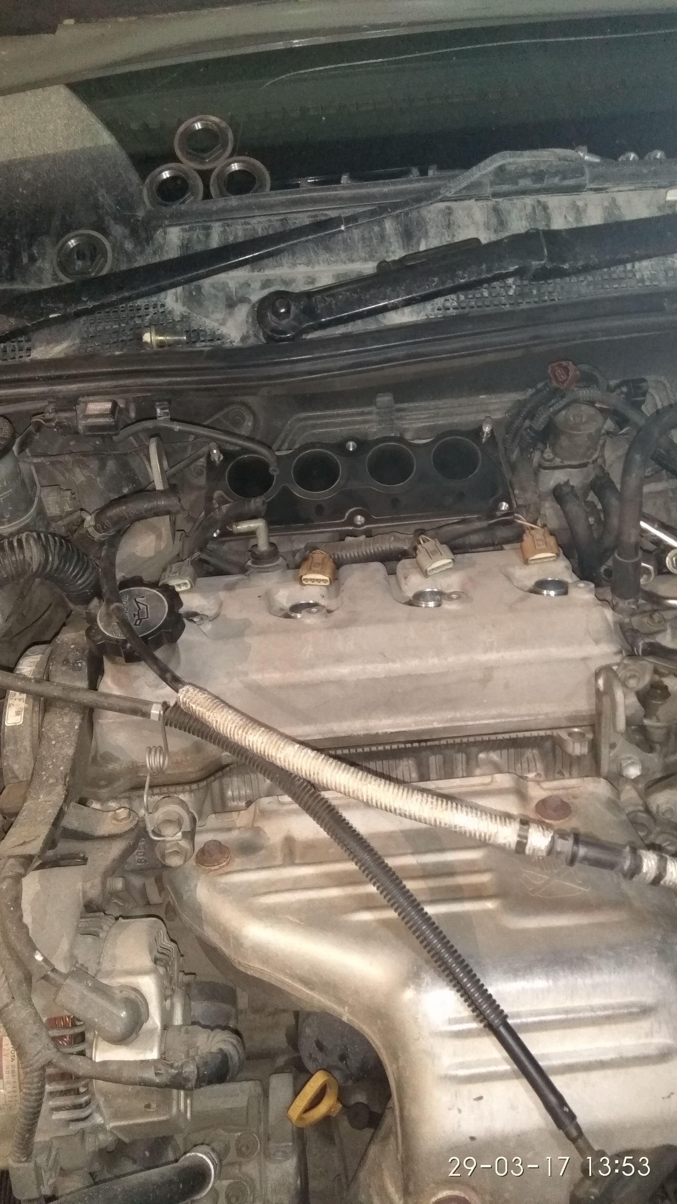

Изготавливаем трубку высокого давления ( забыл сфоткать)
установлен 3.jpg [ 936.11 КБ | Просмотров: 28318 ]
У меня получилась такая, не захотел родную распремлять дабы легко можно было поставить родной насос.
продолжение в следующей серии :D
Добавлено спустя 32 минуты 7 секунд:

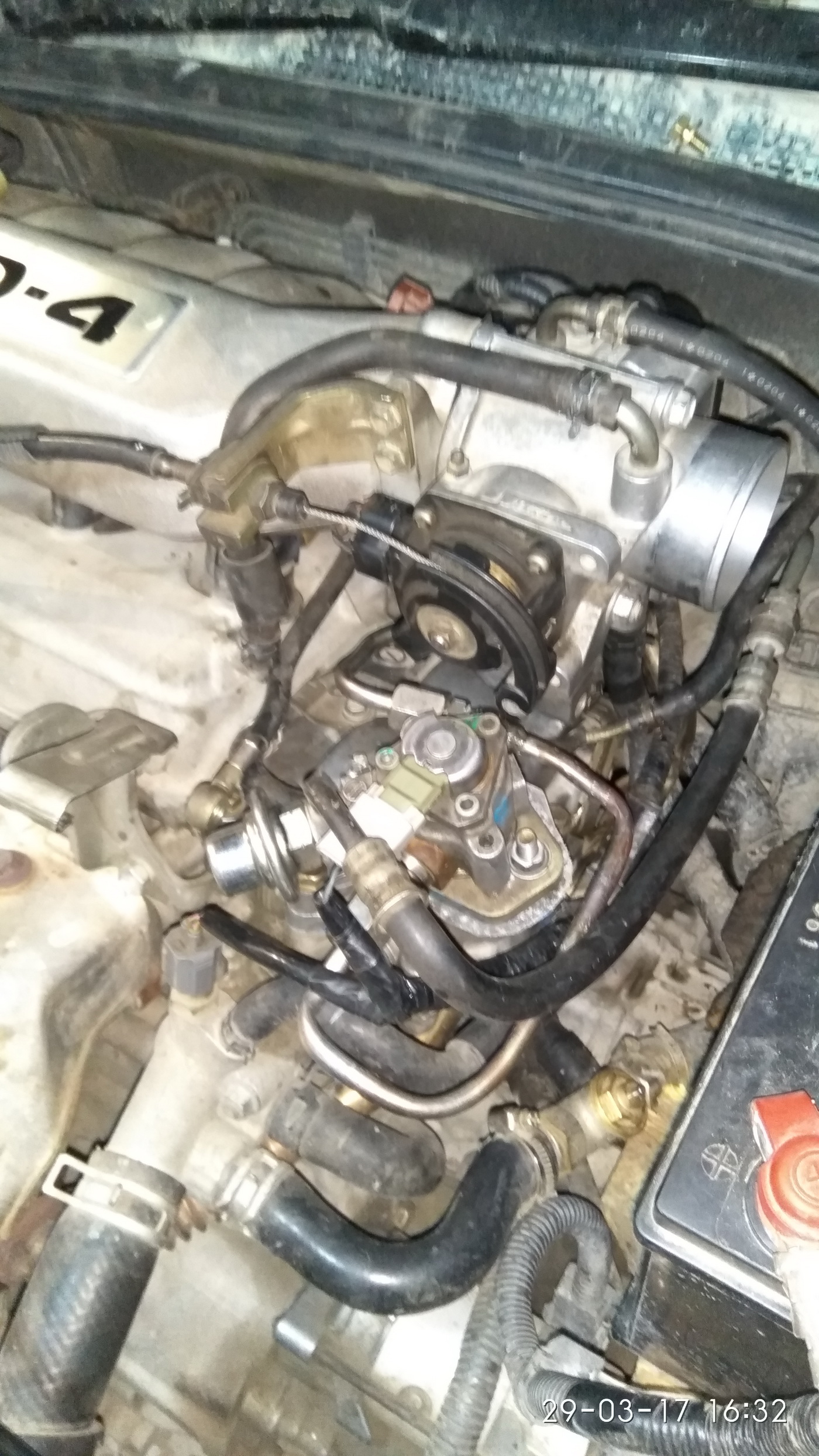

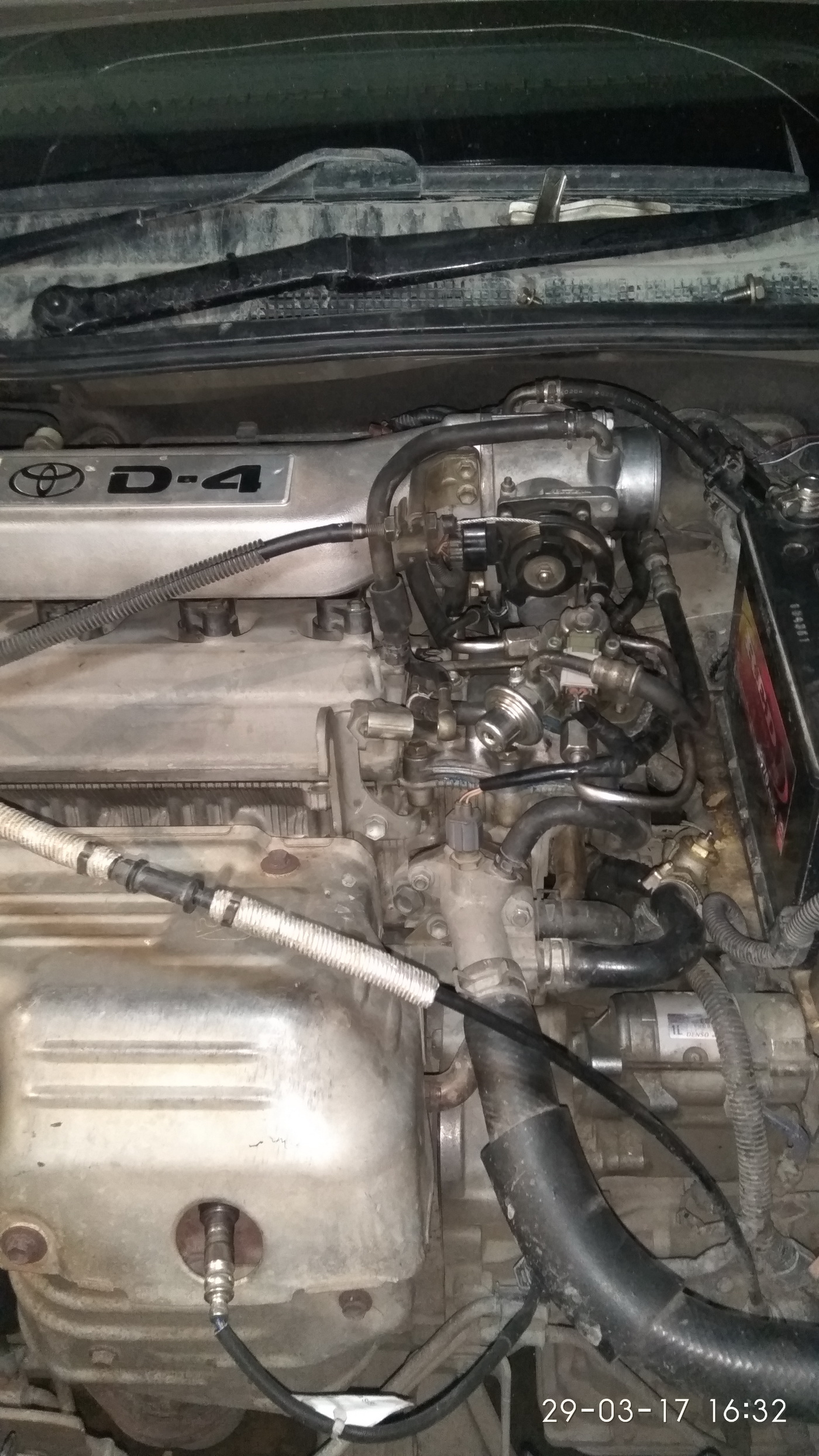

В принципе все, еще немного фоток:
установлен 1.jpg [ 968.47 КБ | Просмотров: 28313 ]
установлен 2.jpg [ 955.86 КБ | Просмотров: 28313 ]
установлен 4.jpg [ 956.62 КБ | Просмотров: 28313 ]
установлен 5.jpg [ 957.36 КБ | Просмотров: 28313 ]

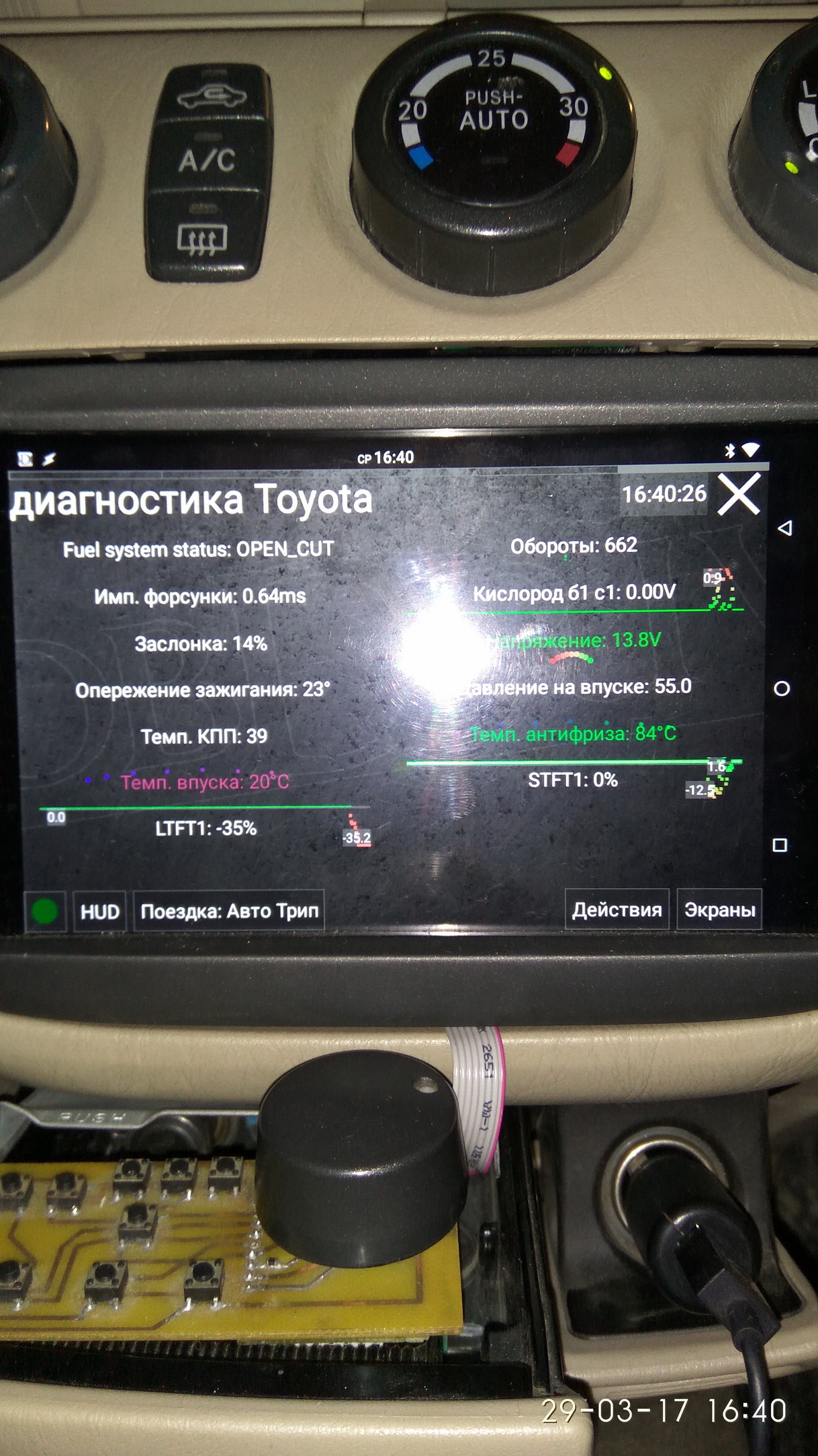

Завелся с полпинка, немного диагностики:
диагностика.jpg [ 902.72 КБ | Просмотров: 28313 ]
на долговременную не смотрим, бак пустой.
Добавлено спустя 5 минут 30 секунд:
На все, про все, ушло 3000 рублей!!! и четыре часа установки, не считая суток ожидания крышки( токорь подвел).
СПАСИБО "кулибину" за идею,
На сем откланиваюсь.

Да, забыл, ждет хозяина:
ждет хозяина.jpg [ 917.6 КБ | Просмотров: 28310 ]

ФХП не подцеплена, переходник надо делать? Или сделано уже, фотка есть?
 Заголовок сообщения: Re: Женитьба двигателя 3S-FSE и насосов ТНВД 1AZ 1JZ-FSE
СообщениеДобавлено: 29 мар 2017, 22:01
Сообщения: 398
Откуда: nsk
Репутация: 297
Ялыч писал(а):
У него регулятор давления внутри стоит?
Нет, в бак пока не ставил.
На ФХП тройник тоже пока не ставил, да там и делов то...

Смотался в Томск, намотал почти 700км, все отлично.

Судя по фотографиям viewtopic.php?p=340345#p340345 на AZ насосе родная трубка встает. А про действие вибрации на удлинение трубки ерунда какая то. На дизелях давление побольше и трубки длиннее от насоса и без креплений, а вибрация так вообще и ничего (про Беларуси и ДТешки и старые Тойоты).
