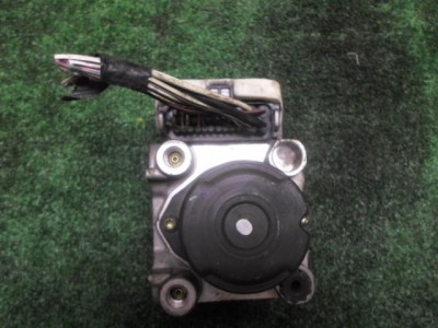

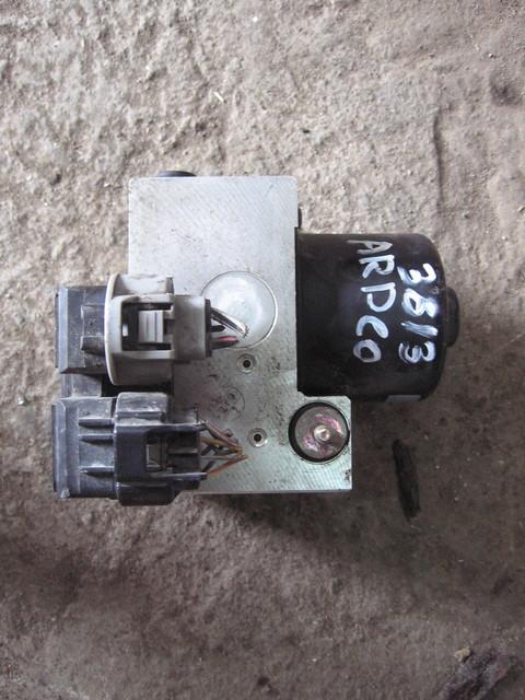

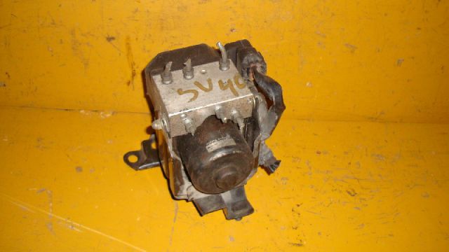

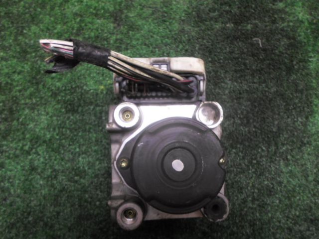

Бывает зимой загорается лампа ABS, случается периодически. Блок ABS стоит от sv40 хоть номера не совпадают, но визуально они с sv55 одинаковые. ABS работает без нареканий, кроме указанного глюка. На днях при замене задних колодок обнаружил заклинившее суппорта. Купил контракты, за одно решил и поменять блок ABS, тоже взял контракт. Когда стал сравнивать со своим, увидел, что они отличаются, а именно фишкой которая в него втыкается!!! У меня две маленьких, а тот который взял одна большая! Ну дак вопрос где стоят какие блоки!?

А ТЕПЕРЬ О ГЛАВНОМ: У КОГО КАКИЕ СТОЯТ БЛОКИ АБС УКАЗАННЫЕ ВЫШЕ НА КАРТИНКАХ????
ЧТО БЫ ПОНЯТЬ В ЧЕМ ОТЛИЧИЕ!!! ПРЕДПОЛОЖУ ЧТО ОТЛИЧАЮТСЯ РЕСТАЙЛ И ДО РЕСТАЙЛ!

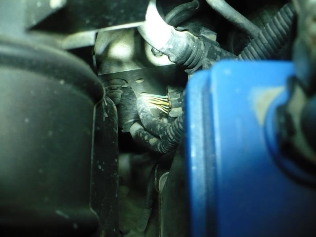

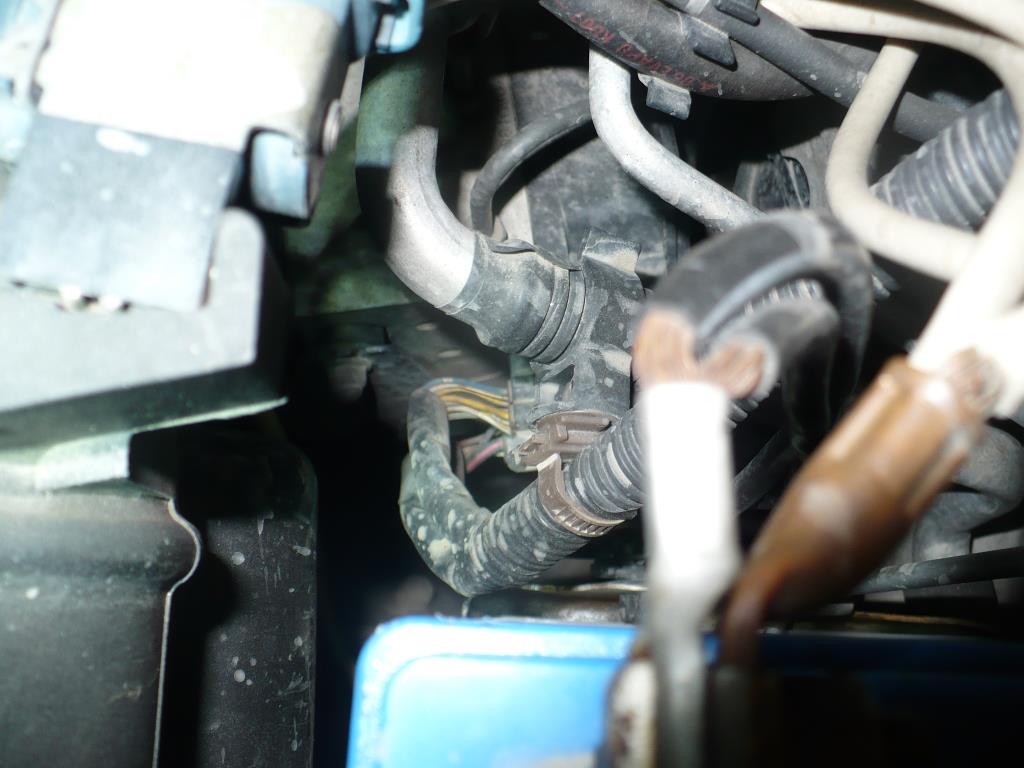

 Заголовок сообщения: Re: Отличие блоков ABS в 50-ом кузове!?
СообщениеДобавлено: 01 апр 2017, 18:11
Репутация: 2026
Две маленьких
