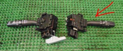

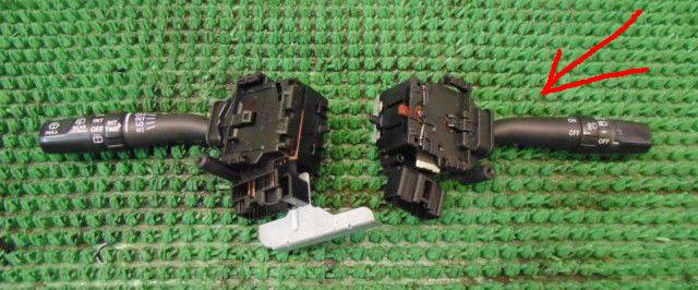

Не рычаг :mrgreen: переключатель света. вот такой. у тебя с колечком под туманки или без? :smile: ...

Да у меня с колечком под туманки.понял тогда
