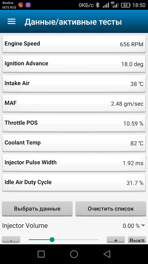

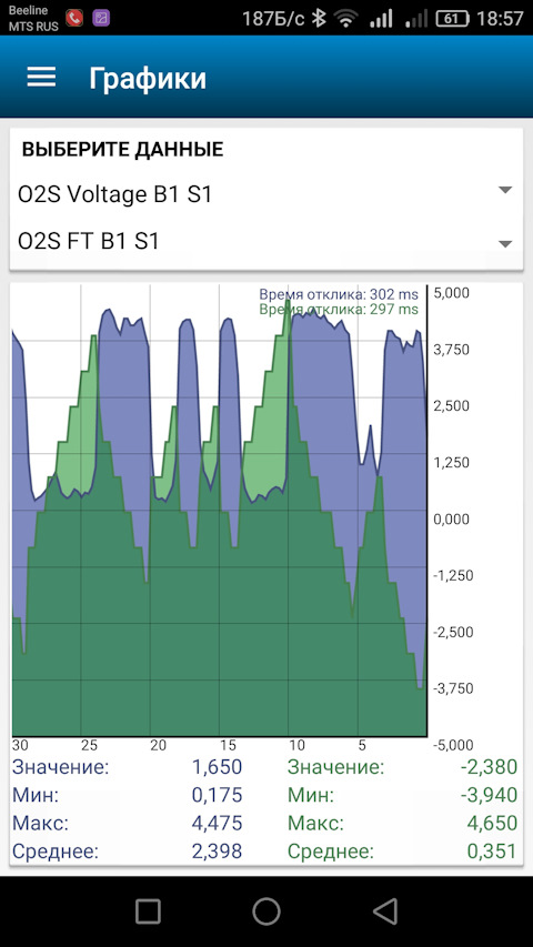

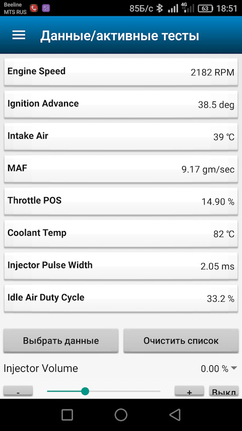

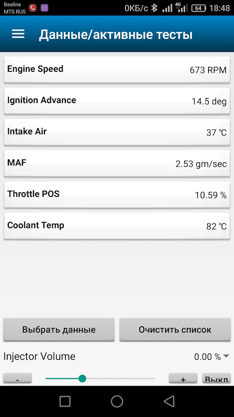

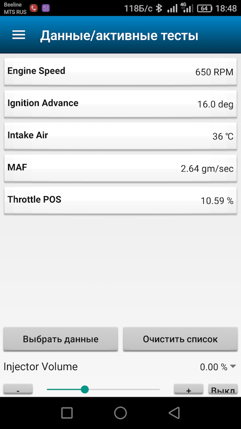

Ребят кто шарит в этой теме помогите пжлст, все ли в порядке по показаниям?
Может кто сможет свои показания выложить (1zz-fe 1999г.в.).

Подергивания на малом газу на любой скорости. все что можно уже почистил и отмыл, провода свечи поменял. Не приложу ума что еще может быть. Вот остался вариант сравнить показания свои с заведомо исправной авто.
