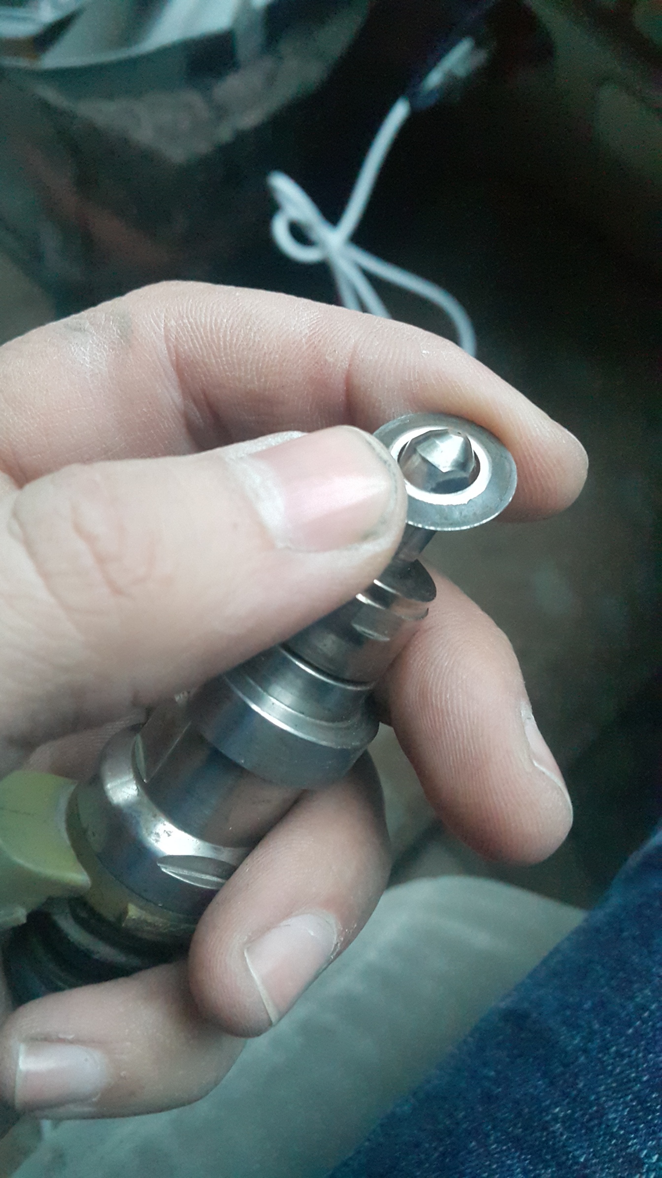

Хочу поделиться неким наблюдением. Хотел на выходных поменять клапан на рампе залез под машину и сразу офигел. форсунка 4 цилиндра мокрая. Понюхал, вроде не бенз. Но самое интересное было когда присмотрелся и увидел, что лапки которые направляют форсунку.... их нет. форсунки только рампой были прижаты. лапки были собой от старого комплекта, нашел один болт и закрепил эту форсунку. ИИИИИ. долгая коррекция стала -19. за выходные конечно она опускалась и до -30 и даже -50, но ниже уже не шла. пока в среднем держится от -19 до -33. Но я просто хочу снять ту форсунку и проверить на наличие отражающей тарелки. И поставить оставшиеся

Ezoptron писал(а):
... Но я просто хочу снять ту форсунку и проверить на наличие отражающей тарелки...
Это что ещё за отражающая тарелка? Нет там ни тарелок, ни крышек, ни ещё чего...
Ezoptron писал(а):
...что лапки которые направляют форсунку.... их нет. форсунки только рампой были прижаты. лапки были собой от старого комплекта, нашел один болт и закрепил эту форсунку. ИИИИИ. долгая коррекция стала -19. за выходные конечно она опускалась и до -30 и даже -50, но ниже уже не шла. пока в среднем держится от -19 до -33.
Не забываем свои догадки согласовывать с теорией: отрицательная топливная коррекция может быть ТОЛЬКО при избытке топлива в камере сгорания. При этом оно должно быть нормально распылено, иначе оно полностью не сгорит и коррекция полезет в плюс. Что и происходит при загрязнении сопла форсунки или развороту сопла при неправильной сборке.
Я может неправильно выразился, не силен в терминологии
На фото
эта тарелочка(шайба) :D и скрин
с сайта Бекренева.
Ezoptron писал(а):
..При этом оно должно быть нормально распылено, иначе оно полностью не сгорит и коррекция полезет в плюс. Что и происходит при загрязнении сопла форсунки или развороту сопла при неправильной сборке.
Ну вот тут согласен, так и получилось, неправильная ориентация сопла и вызвала недогорание топлива и -79 коррекцию. коррекция теперь ниже -31 не опускается, с учетом того что стоит пока одна лапка. завтра все остальное сделаю и отпишусь
