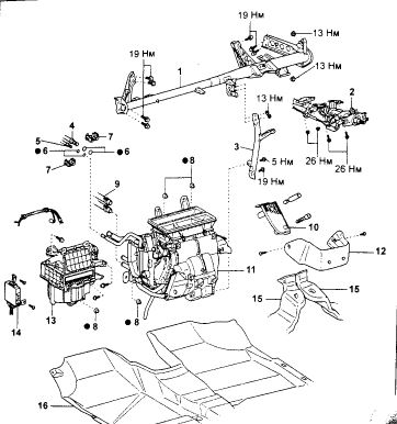

попробовать отсоединить шланг, да всосать насосом (лягушкой) гадость . да бы она там не нужна, может снова забиться. может и сам шланг забит
печка.JPG [ 140.08 КБ | Просмотров: 14142 ]
 Заголовок сообщения: Re: Нет конденсата под машиной
СообщениеДобавлено: 25 май 2017, 10:27
Репутация: 2079
NovosibVista писал(а):
А как до него добраться до этого штуцерка?
viewtopic.php?p=59396#p59396

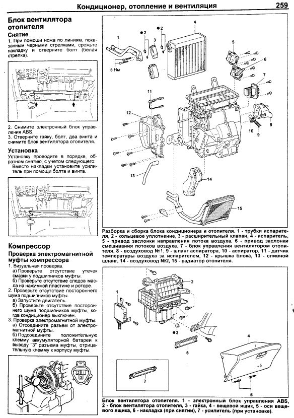

Саму трубку то нашёл, вот теперь как бы подлезть туда, где она выходит из самого испарителя? Этот пластмассовый кожух, который по пепельницей находится как-то снимается?
СообщениеДобавлено: 25 май 2017, 11:07
Сообщения: 246
Откуда: г. Зима Иркутская.обл
Репутация: 421
да снимается-два болта, их видать. снимай еще бардачек и все
