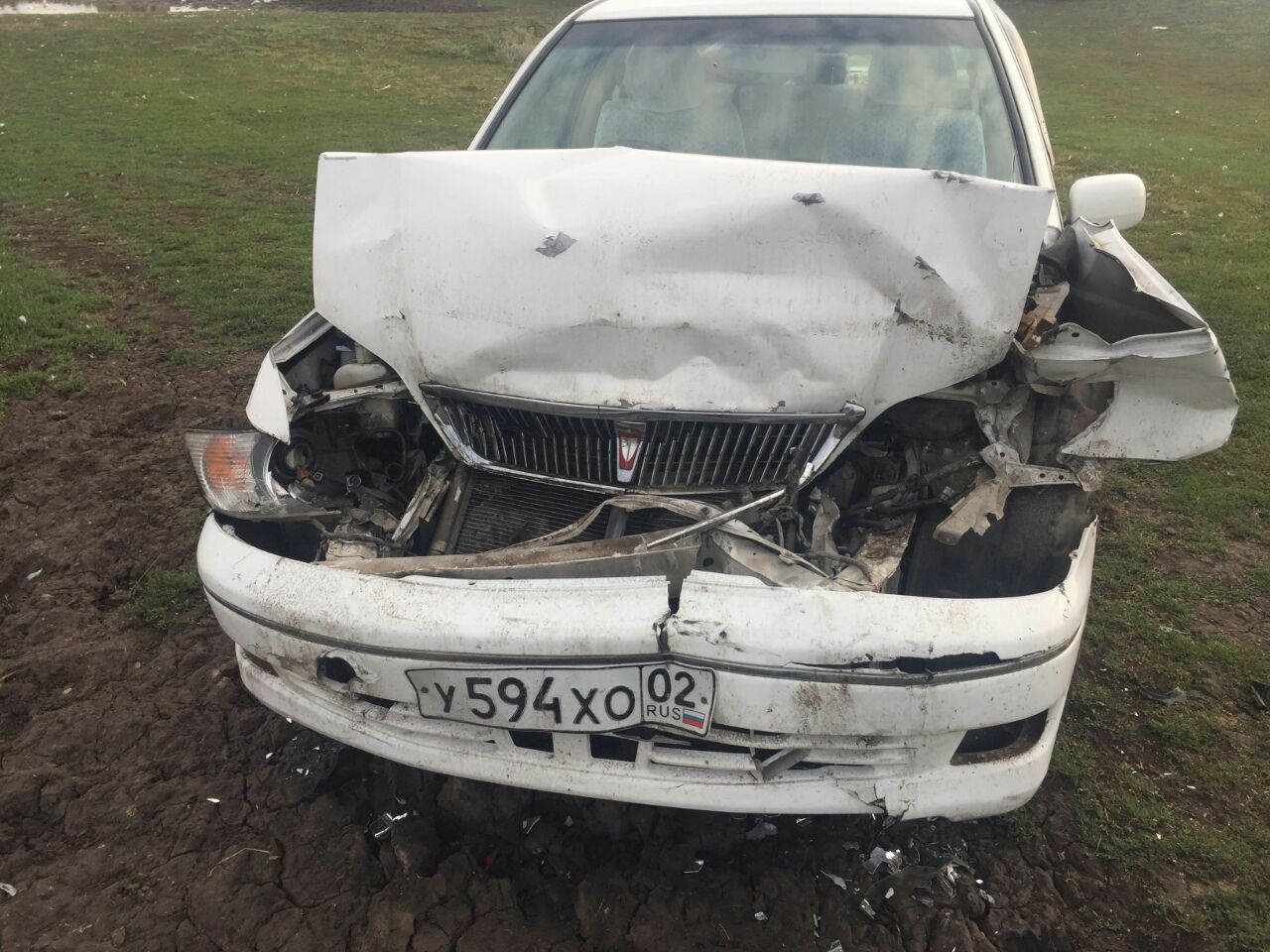

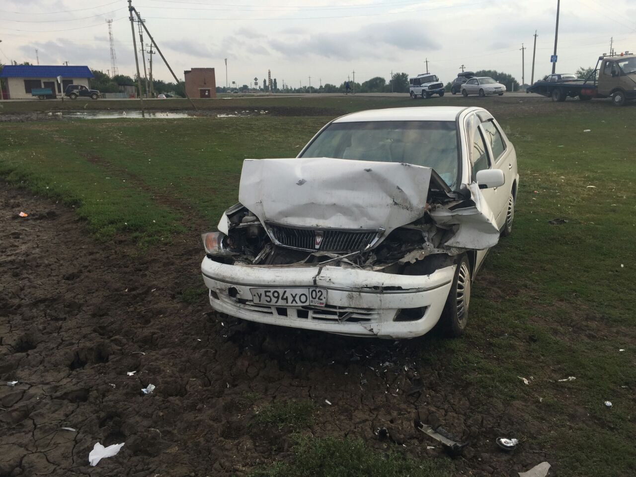

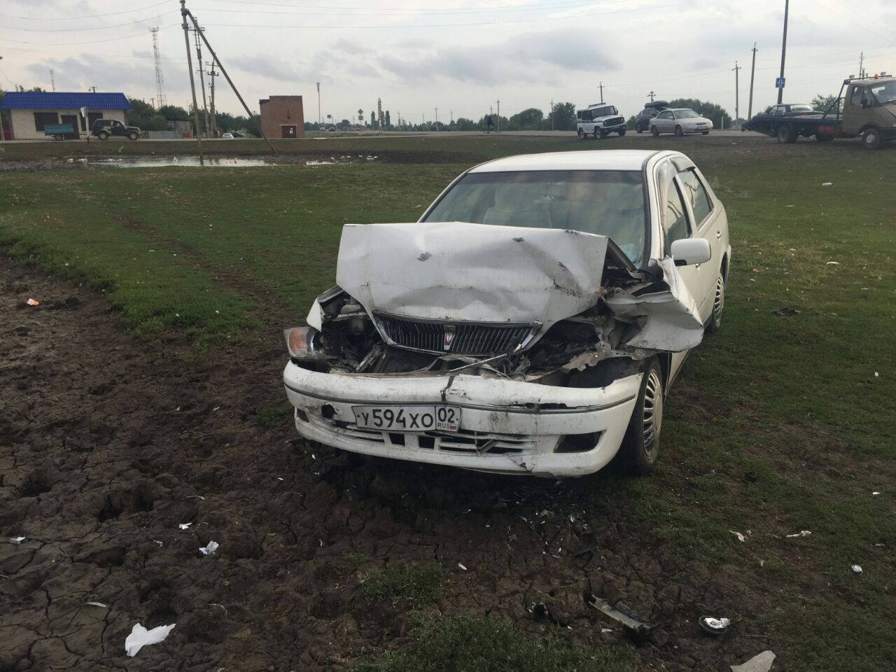

Недавно был в ДТП, есть пост ниже, решили везти в Ростов или Батайск, машина в зимовниках. Ростовчане и из Волгодонска отзовитесь, где есть сто и запчасти, может у кого то есть виста, где передняя часть вела, авто 2002 г, цвет белая ночь, 1zzfe. А также спасибо тем кто откликнулся, Эдуарду, Виктору, Денису и Владимиру. (На днях попал в дтп , сам с Уфы, ДТП было в зимовиках, на дороге Сальск-Волгоград, нам подставили зад, удар был передом висты, чуть выше бампера, пострадало стекло, капот,бампер, радиатор охлаждения, 2 вентилятора, поплыл бачок, движок ушёл вовнутрь, но не потек, плюс сработали 2 защиты на руле и слева, нижние подпорки целы под движком, колёса и двери тоже. Хочу восстановить малышку, фото пока нет, у ментов(( говорят в Ростове есть клубный автосервис, помогите с ними связаться, помоему feifei5656 оттуда и скажите сколько будет стоить, думаю двиг и коробка не сильно повреждены!!! Могу купить перед висты с распила до стёкла! Виста 2002 г седан, движок 1zzfe)

Не стоит оно того легче продать по запчастям или скопом за 120 тыс рублей так как восстановление будет стоить без восстановления подушек безопасности 140-160 тыс рублей. если делать в нормальном сервисе. а если и подушки брать восстанавливать то еще около 40 тыс рублей нужно. И стоит ли овчинка выделки . По мне нет продать как есть добавить и купить целую.

Смотрю всё сбрило что выше лонжеронов,не беда,....
ан нет, дикий удар посредине, лыжи стянуло к центру, видно.
Можно их и домкратом разшаперить на место...
Костоправу - да, интересный вариант на продажу.
Вам - продать и забыть.
Представте на её месте "семёрку жигули" восстанавливать- смысл тот же.
А вот такие Кайены(например) делают по несколько раз., и ничего.

Картинка конечно на фото невеселая. :?
Ясно будет что делать с машинкой (надо снять), когда она будет без капота, крыльев, бампера, фар и радиаторов.
Если кузов по геометрии не увело, если лонжероны на месте, ДВС, коробас и передняя подвеска целы, то рано траурные песни петь.

К Веталу, бы ее. Если движок и коробка целы, я думаю попал бы
в 150

Хорошо частник но чисто костоправ не 3 в 1 человек а именно костоправ только за работу в данный момент возьмет 40 тыс так как очень хороший удар и ездить собирайтесь вы сами на этом автомобиле. если на продажу то костоправ возьмет 20 тыс рублей за работу . Потом по запчастям у вас пострадал блок эбу коробка черная. бочек гидроусилителя блок предохранителей и короб воздухана. дальше нужно смотреть. все вместе запчасти с ноускатом будет стоить около 40-50 тыс рублей. по нынешнем ценам. Плюс маляр с камерой это покраска всего моторного отсека, плюс покраска капота бампера крыльев и переход на двери и стойки будет стоить 50 тыс рублей. Вот откуда эти цены, я еще не назвал по деньгам что у вас с панелью внутри салона восстановить будет очень трудно, а если как вы выразились костоправ плюс маляр и так далее то выйдете на таком авто за 70 тыс рублей точно и шпакли будет много. Ездил бы на таком автомобиле который ремонтировал дядя вася от и до? нет оно опасно.
Это чисто мое мнение. Вы оцените здраво стоит ли овчинка выделки или нет.

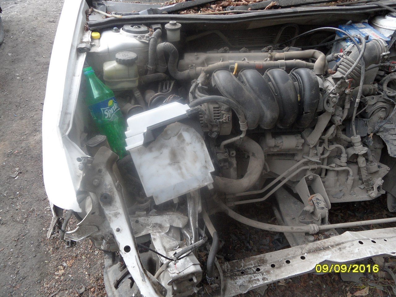

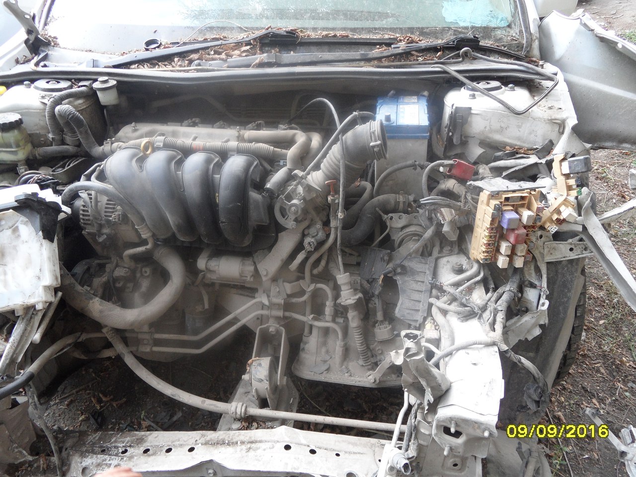

Выкладываю фото, после снятия капота.
Добавлено спустя 1 минуту 3 секунды:
По проверке Движок цел, но масла нет уже, где то утечка. АКПП цело) выбило лонжероны походу, и чето еще, помогите советом. чего надо докупить, кроме телика и ноуската)

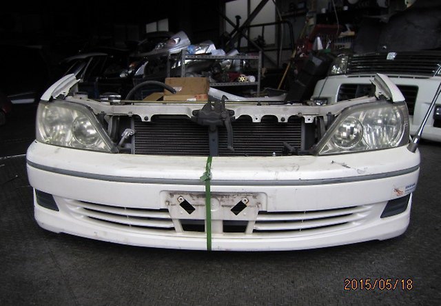

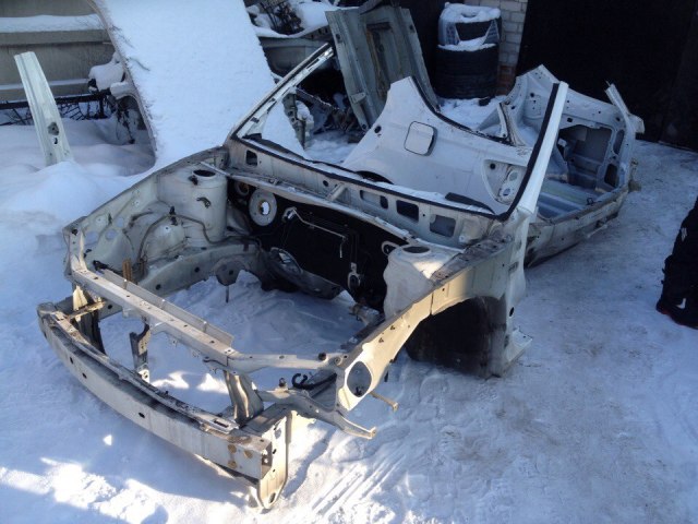

Выкладываю фото примерной закупки. Итог 30000

Комментарий к файлу: Пока присмотрел каркас и ноускат

Крылья, капот, блок прдохранителей, блок эбу, корпус воздухана, крылья если нужны есть пиши в личку
