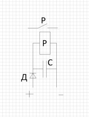

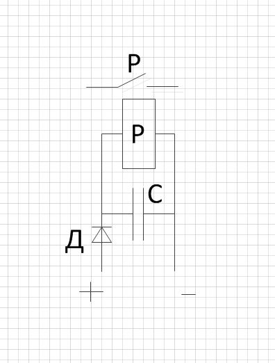

Добавлено спустя 31 минуту 26 секунд:
я думаю, что так должно получится: конденсатор (с) не даст реле отрабатывать свою логику при просадке напряжения (прокрутка стартера). диод (Д) не даст сесть кондёру при той же просадке напряжения. все это подключить к зажиганию. контакт реле врезать в реле света.
может что и намудрил.

можно на лампочку давления, вариант! но только чтоб давление ночью не пропало по дороге :mrgreen:
надо схемку нарисовать, позже нарисую.
