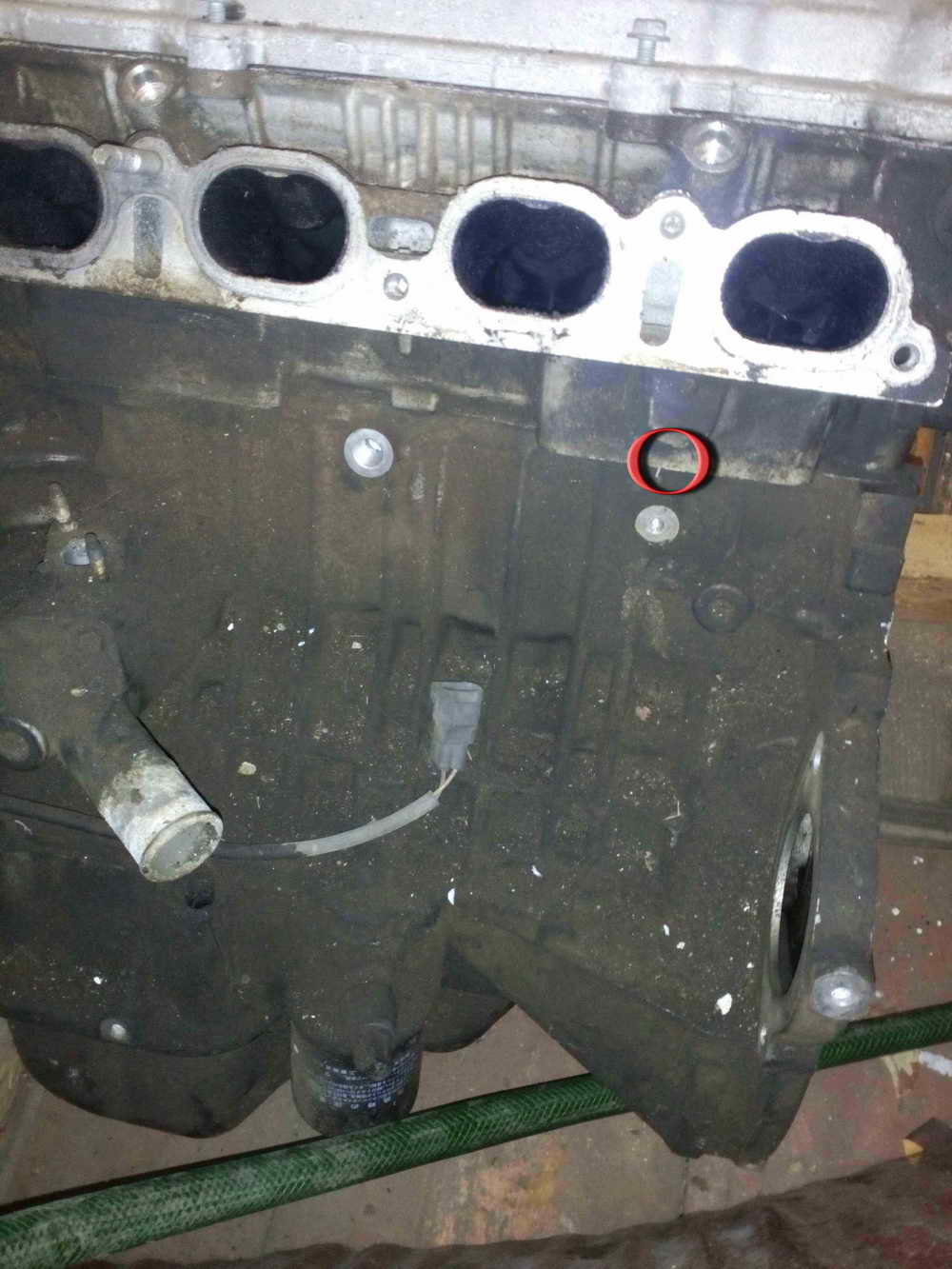

Расположение заглушки системы охлаждения под впускным коллектором, заглушка скручивается с двигателя который меняется))
двс.jpg [ 100.8 КБ | Просмотров: 16636 ]
двс нев.jpg [ 56.5 КБ | Просмотров: 16636 ]

Молодец, мои фото выложил. +1 тебе

выложил ваши фотографии для тех кто собирается менять двигатель))
