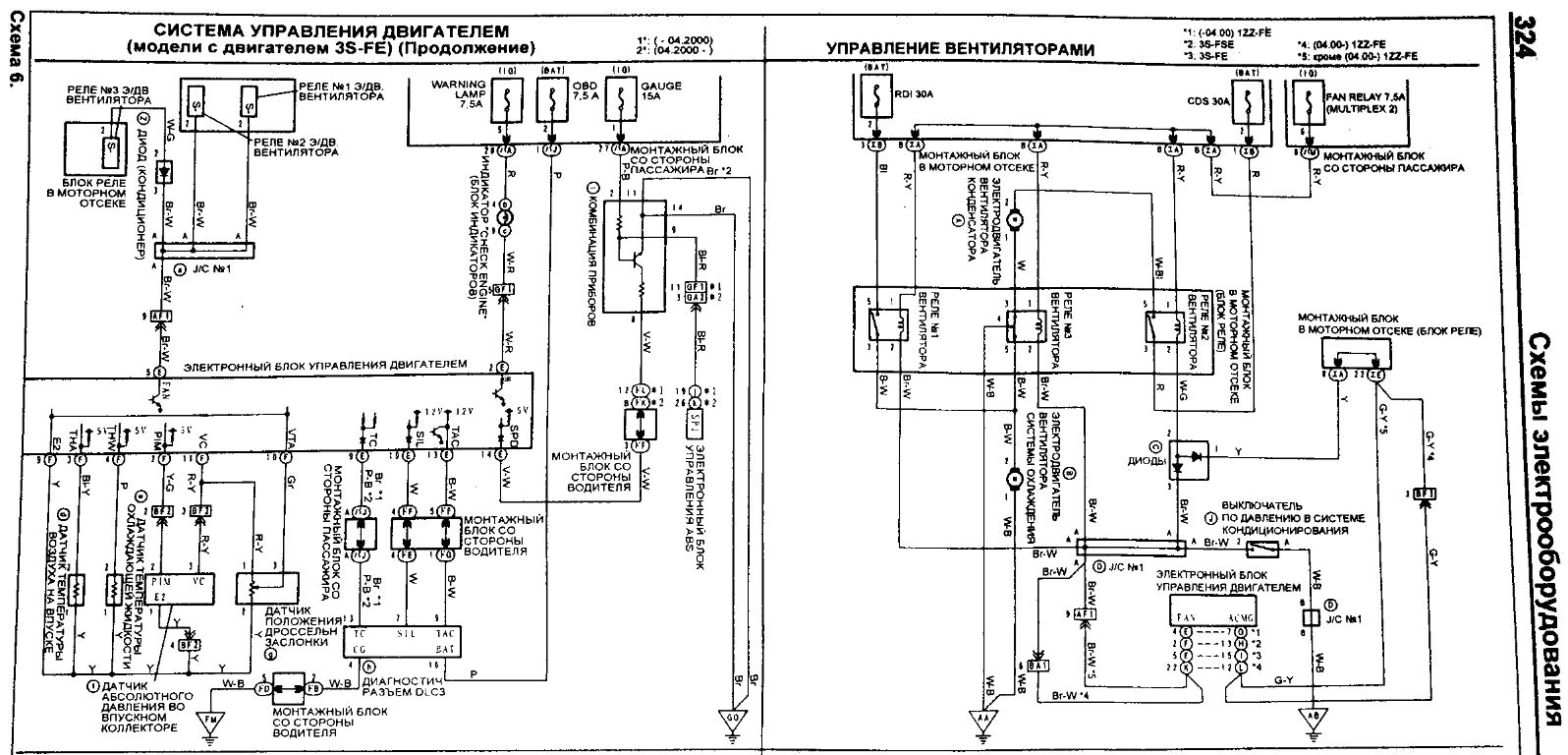

интересно что у вас включает вентилятор, датчик или тоже блок управления. я не знаю, книгу надо
вот что наших годов касается. у тебя по другому. но смысл думаю один.

По идее датчики подают сигнал только на реле. Вот и думаю, что датчики-аналоги скорей всего не подходят, не то сопротивление выдают, реле и не считывает сигнал.
Датчик который на выходе с мотора стоит, не знаю как правильно проверяется и прозванивается.
Если температурный, который в радиаторе стоит, я проверил, но опять же, с помощью контрольки, аккумулятора и термометра - при 90 градусах контролька гаснет. Сопротивление не знаю, какое на выходе при нагреве должно быть.
Знать бы сопротивление датчиков, при температуре включения вентиляторов и рабочей температуре ОЖ, то можно было бы их прозвонить и сделать выводы.

если датчики работают чисто на реле, сопротивление тут ни причем. датчик либо работает в своем диапазоне срабатывания либо нет.
А тот который на выходе с мотора стоит- это кислородный, он тут ни причем
А который в радиаторе похоже рабочий. поищи на блоке ещё.
Ребята: у кого 3S подскажите
