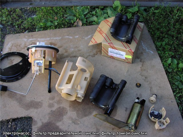

Хелп люди, не заводится малышка маслает стартером, есть подозрение на бензонасос, фильтр грубой очистки нашел где находится, тонкой очистки не могу найти, где искать? Бензонасос заводится только когда зажигание проворачиваешь и еле еле бензин бежит, обратку шланг закрываешь не не какого давления. :evil: :evil: :evil:
Двигатель 3S-FSE d4
Ребята кто в теме может кто подскажет?

В баке под задним сиденьем.
09-22-45-f160414cb284.jpg [ 74.47 КБ | Просмотров: 1199 ]

Спасибо.
