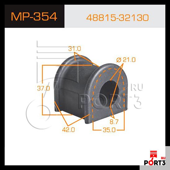

Линки компании CTR CLT50 - 600 руб за один , втулки MASUMA MP-354 комплект 199 руб у официалов .
При замене обратил внимание , что от прежнего хозяина стоял абсолютно такой же тандем .
Никаких отклонений для замены не было , просто пробег 40 000 км , а значит подошел срок их замены .
Замена не вызвала проблематики . Стоит немного WD побрызгать .

Втулки оригинал или MASUMA решать исходя из финансов .
Важно не ставить полиуретан !, также совет мастера .
Главное заменить этот тандем вместе .
До моей замены стояли также втулки masuma и линки CTR . Они были в нормальном состоянии , на поворотах ном , мелкие и крупные кочки норм . При демонтаже втулка не была "высохшей" . Линки также в норме .

По своему опыту; MASUMA- отвратительное качество, ни когда ни чего кроме одноразовых клипс не возьму. На полеуретановых втулках стаба (жёлтого цвета) езжу пять лет и прежний хозяин не известно сколько. К линкам CTR CLT50 претензий нет (реально нужен рожковый ключ на 15, при замене без ключа затянулось 44Hm, но при снятии старых таких же он нужен ), служат долго. Шаровые CTR претензий нет, служат долго. Напомню viewtopic.php?t=1021294
