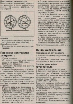

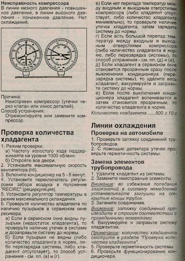

для начала проверь хладагент
Снимок2.JPG [ 164.29 КБ | Просмотров: 8317 ]
