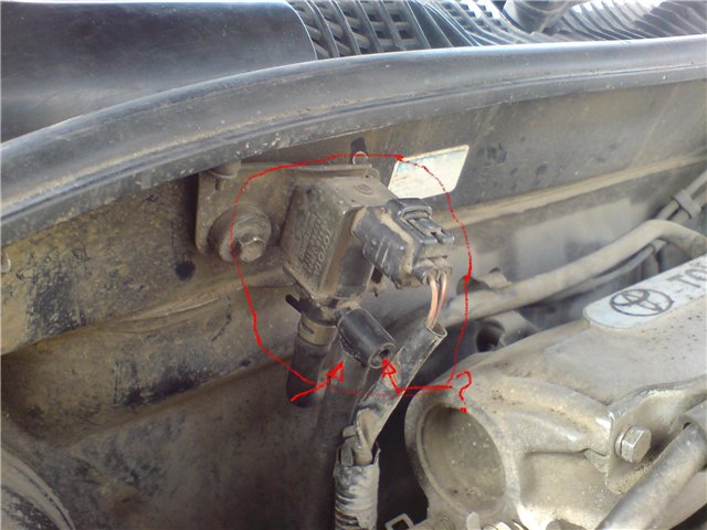

друзья подскажите или есть фото покажите где стоит МАР сенсор на тойоте виста кузов св-32 1990года седан двигатель 3с-фе

а подскажите я нашел у себя датчик абсолютного давления попытался прозвонить проходит слабый сигнал а когда снимаешь фишку машина глохнет т.е получается что датчик не работает и пробовал на заведенной снять трубочку тоже глохнет как в конечном итоге должно быть кто нибудь экспериментировал или нет за информацию за ранее спасибо

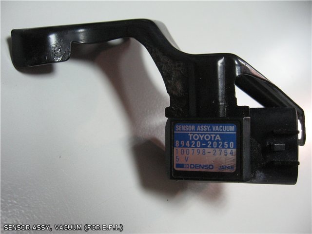

144614u-960.jpg [ 51.56 КБ | Просмотров: 2417 ]
c220bf8ece2e.jpg [ 60.75 КБ | Просмотров: 2417 ]
Добавлено спустя 50 секунд:
как их прозвонить подскажите

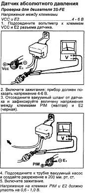

проверяйте
Безымянный.jpg [ 38.82 КБ | Просмотров: 2406 ]
На второй фотке клапан повышения оборотов при включении кондиционера,а не МАР.
