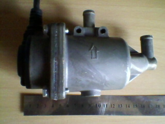

Учитывая прошлую суровую зиму :rus: и проблему с заводкой в морозы,а так же по советам и отзывам знакомых ,решил ,что надо брать предпусковой подогреватель.Многие говорили именно про подогрев ОЖ,на нем и решил остановиться.Долго мотался в поисках по магазинам,но везде почему то уже закончились,и только в одном нашел вот такую штуку.Устройство простое как три копейки:тэн,клапан и релюшка.И к нему еще комплект приблуд,универсальный,продуманный для иномарок.Цена тож не кусучая:1,7 тыров.Щас вот в раздумьях,толи самому его втыкать,толи 500 деревяшек не пожалеть и поехать к сппецам.Мож кто ставил сам,или знает чё про установку,так уж будьте добры,черканите пару наставлений :wink:

я точь такой купил, прикрутил под левой защитой, лапку согнул буквой "г" и длинным болтом к балке, щланги еще не подцеплял, сливной кранчик не нашел :(

У меня не получилось такой котел поставить в нём быстро закипал антифриз и он отключался а циркулировать жидкость не хотела.Ставил я его правильно с нужным наклоном как написано в инструкции.Подцеплял его сливной кран-верхний патрубок радиатора пробывал и так и так.Всё равно начинает закипать и срабатывает тепловое реле.Есть подозрение что рано отключает реле или что-то с клапаном хотя там просто шарик стоит.

Там ведь тоже много своих заморочек.Его надо поставить как можно ниже.Перед заливкой антифриза в систему в котел тоже надо залить 250мл. ,через выпускную трубку.Ты сам ставил,или на СТО?Если ставили на станции,то они должны как то отвечать за установку.А в инструкции ваще то
написано про твои синдромы,что это воздушные пробки.....

Ставил сам всё делал как положено,и стоит он в низу и тосол я в него заливал а потом уж в систему.Перед запуском котла прогрел машину до открытия термостата чтоб вышли все воздушные пробки и всё равно такаеже хрень.Ставил на девятку котел всё отлично работает,только котел другой вот хочу такой же котел купить и на неё.
