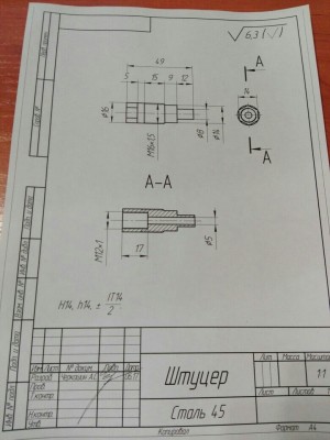

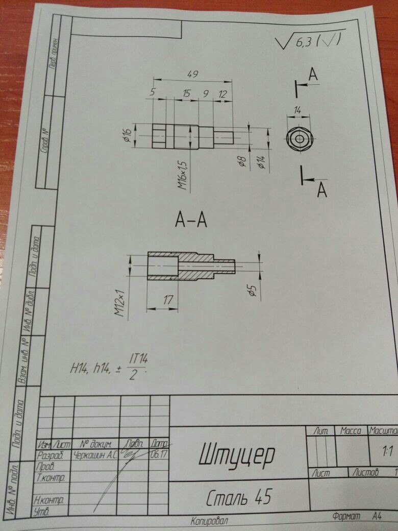

да исчезла! и у брата исчезла! клапан у него тоже с аz двигателя! Но он переходник точил не из старого клапана а из болванки. Чертежи переходника где то есть, братка и чертил, если надо могу поискать!

Найди пожалуйста. Я почему спросил, потому что поставил контрактный двигатель, год проездил и снова такие же симптомы. На горячую может не завестись. А на старом я менял клапан, мне тоже показалось что помогло. Меня просто удивило, что год, и снова здасте. Как часто этот клапан летит?

mxBsDM1AePk.jpg [ 98.17 КБ | Просмотров: 7020 ]

Спасибо! :beer:

Всем привет! Такая же беда. Завожу на горячую с небольшой подгазовкой. Кто точил переходник по схеме выше, все ок? Проблема исчезла после замены? Код клапана подскажите от 1-AZ. Спасибо.
