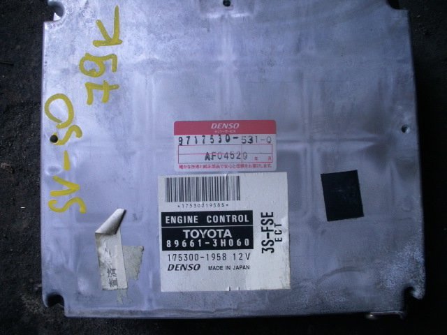

1452483578089_bulletin.jpg [ 50.69 КБ | Просмотров: 3544 ]
Надо номер смотреть,а не что написано,да черная коробка возле генератора,в автомате ленты нет, всё на дисках.

Если надо такую - есть. тут смотри viewtopic.php?t=1024222&start=75 :smile: ...

Стоп, я думал коробочка которая возле аккумулятора, черная с большими фишками. А этот алюминиевый комп я менял, у меня есть от контрактного мотора
