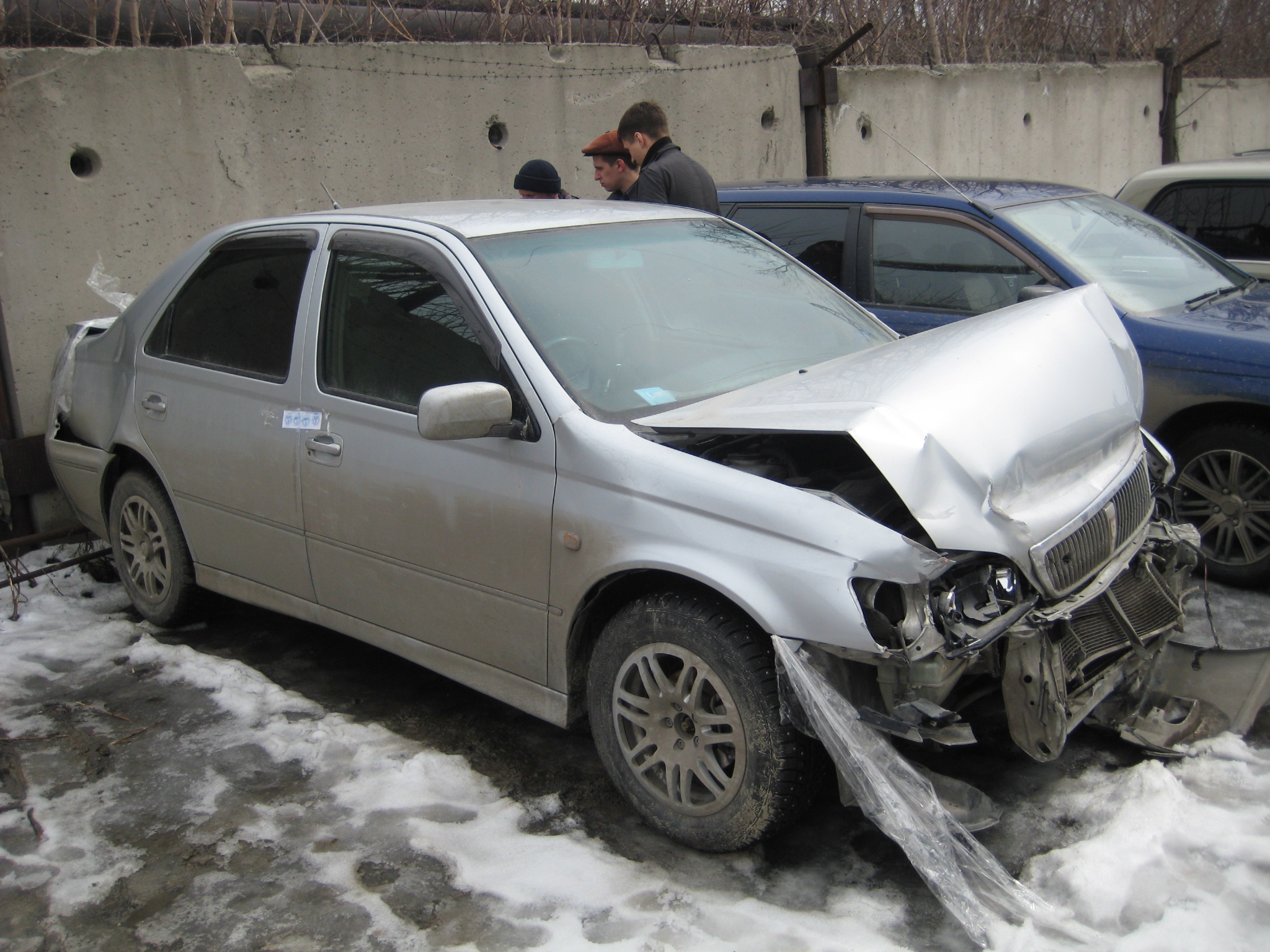

 Заголовок сообщения: Нужна помощь по крыльям и капоту!!!
СообщениеДобавлено: 10 апр 2011, 14:52
Зарегистрирован: 10 апр 2011, 14:41
Сообщения: 6
О машине: ZZV50, серебристый металлик
Всем привет! Нужна ваша помощь
На днях попал в аварию :cry: (на трассе после заноса "поцеловал" отбойник - довольно сильно повредил машину и перед и зад). Крылья передние и капот исправить нельзя, нужно покупать. Не могу понять (и в магазинах, кстати, тож никто почему-то мне толком не может дать ответ) подходят ли крылья и капот от модификаций до рестайлинга на машину после рестайлинга (у меня уже после рестайлинга)? Просто в городе все магазины обошел, обзвонил все разборы - нашел на свой кузов, но 98 года, а тогда еще шла старая оптика
Заранее всем спасибо!!! :good:
