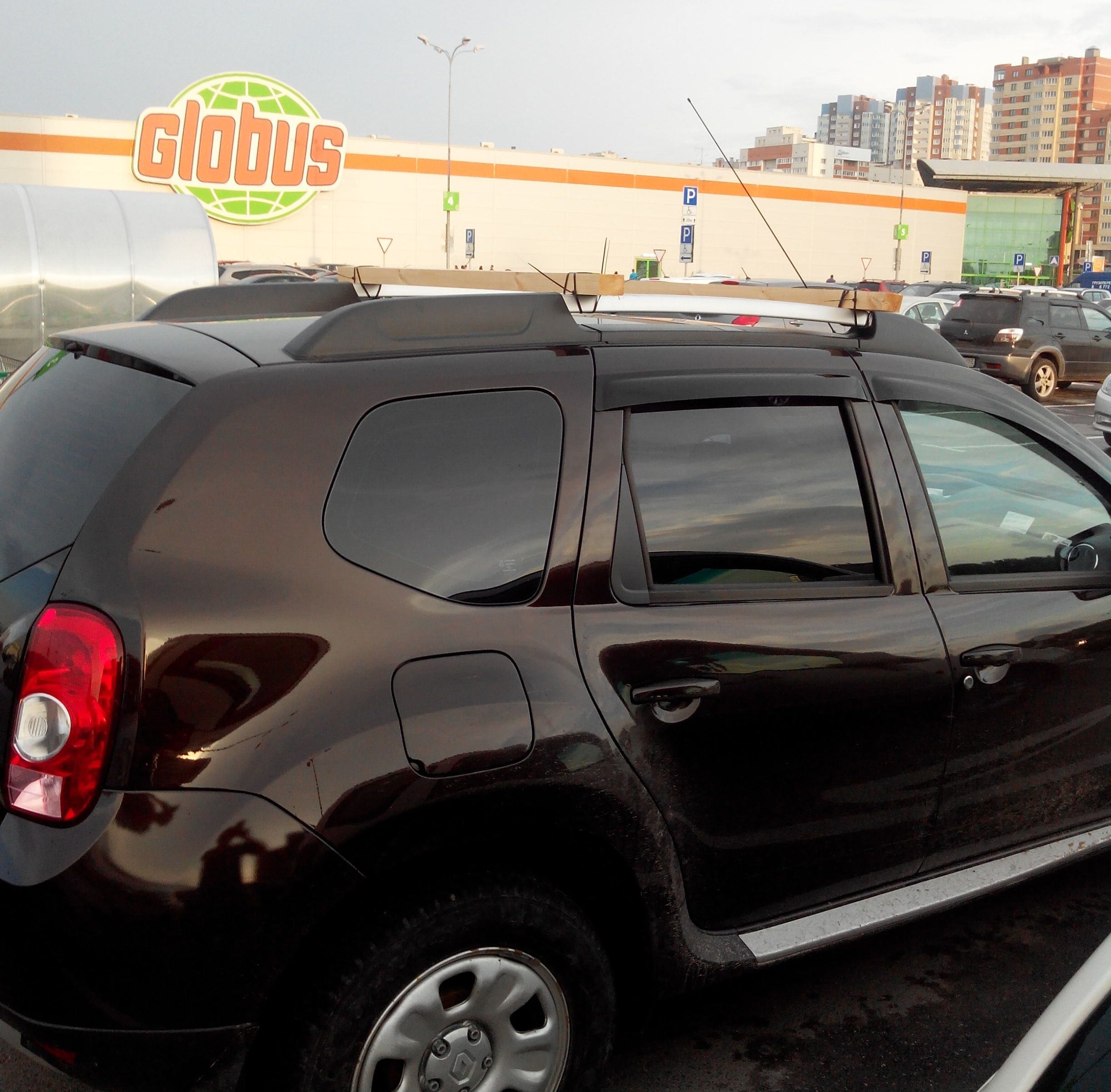

waplik86 писал(а):
...Это уже все понятно, вопрос состоит то в том как его легализовать...

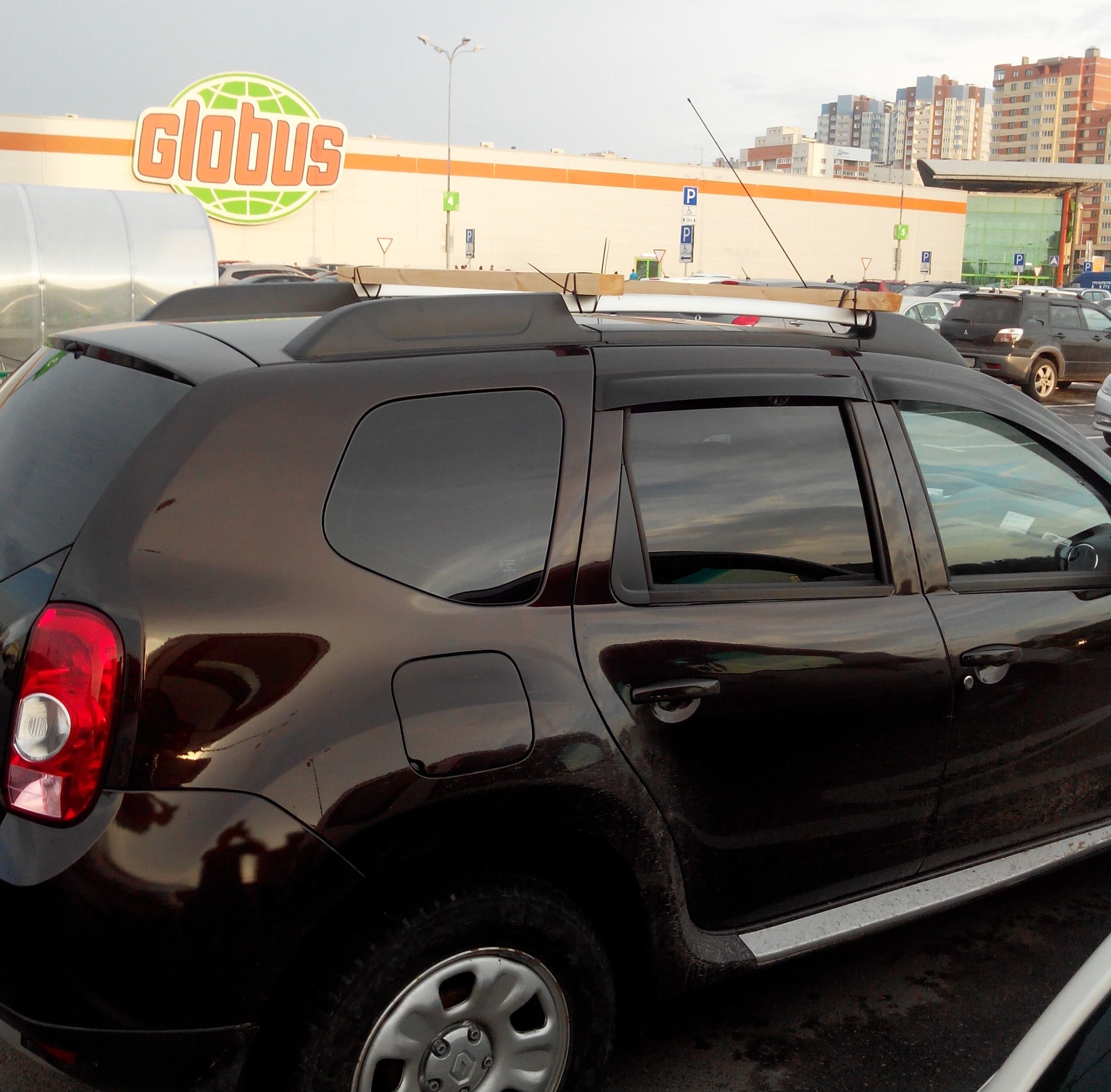

Привет, Андрей!
Как вопрос решился?
P.S. так скоро начнут и рейлинги на крыше регистрировать... :? .
