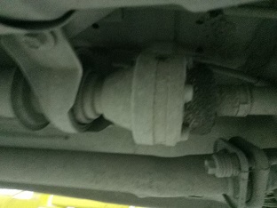

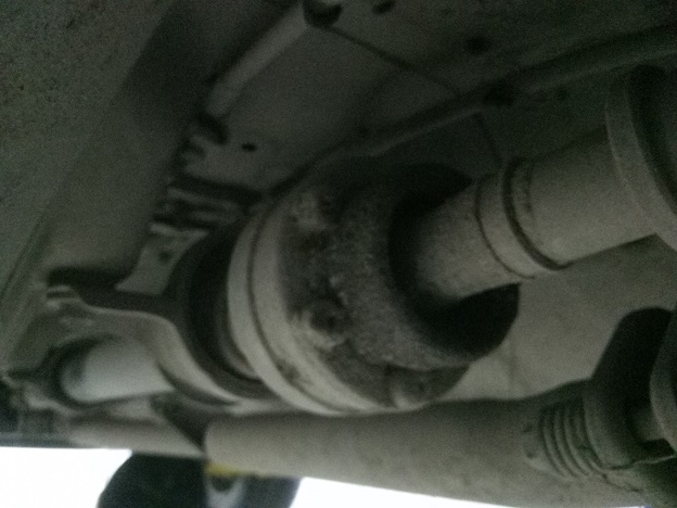

Здравствуйте! машина виста ардео 4вд ,99г. двигатель 3s-fe (не d-4)
требуется:
задние стойки.
глушитель можно в сборе или заднюю часть.
и на кардане одна деталь( к сожалению не знаю как она правильно называется) (фото прилагаю.)
заранее спасибо за ответ!

eduard3 закажи пыльник карданного вала у себя в городе например экзист.
Вот тебе номера пыльника и их названия.
Оригинал
Toyota 04373-12010 Пыльник карданного вала
Это дубли
1.Febest BT-999 Пыльник карданного вала
2. Quattro freniQF00X00052 Пыльник карданного вала
У меня стоит дубль 2 потому как ждать не было времени резина отличная на пыльнике. Хомут использовал родной который стоял он плотнее прилегает. И совет ставь только метки сразу перманентным маркером иначе потом кардан повезешь в ремонт, на балансировку.
