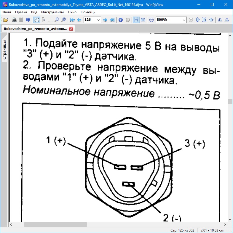

Может я и погорячился конечно, дай то бог, у меня при кончине тнвд ошибка была по датчику положения коленчатого вала- 13. Какая связь? Не заводилась бы вообще. Можешь конечно проверить ( нужно 5в ) или поменять ддт для успокоения души, но симптомы очень уж похожие.
