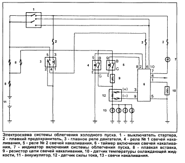

Здравствуйте, я у вас на форуме человек новый, за ошибки в выборе тем сразу извиняюсь. Проблема в следующем: имеется авто виста cv30 двс 2ст, купил не на ходу, поменял ГБЦ и прочее. По возможности, у кого есть либо фото, либо схемы подключения свечей накала (к реле), сейчас подключаю тупо на плюс, так как не знаю куда подключать. И еще одна проблема, что бы завести и заглушить приходится лезть под капот, машина сама не глохнет, сделал времянку на тнвд. Очень бы облегчили схемы мне жизнь, ну или фото)) Спасибо.

Напиши почту, скину всю книгу
Безымянный.png [ 24.97 КБ | Просмотров: 8335 ]
