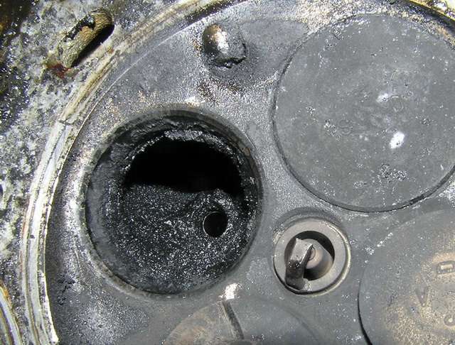

и клапанное пространство с клапанами
Клапан засран.jpg [ 62.71 КБ | Просмотров: 2450 ]
после воздействия EGR до заводского состояния (в идеале). Или хотя бы так

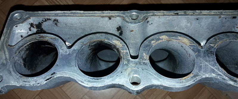

Отнес сегодня на мойку.
Результат:

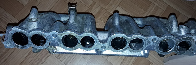

коллектор верхний.jpg [ 108.1 КБ | Просмотров: 2392 ]
коллектор верхний2.jpg [ 132.32 КБ | Просмотров: 2392 ]
Его отмыли неплохо.

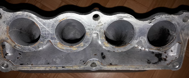

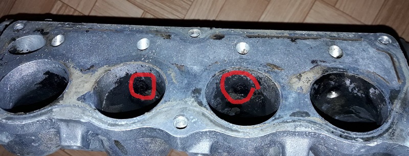

Коллектор нижний.jpg [ 127.28 КБ | Просмотров: 2392 ]
Нижнюю половину не очень, каналы EGR придется чистить дополнительно
Коллектор нижний2.jpg [ 102.89 КБ | Просмотров: 2392 ]
Заслонки "ходят" свободно, но грязи хватает

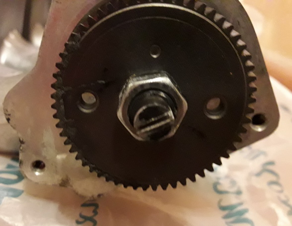

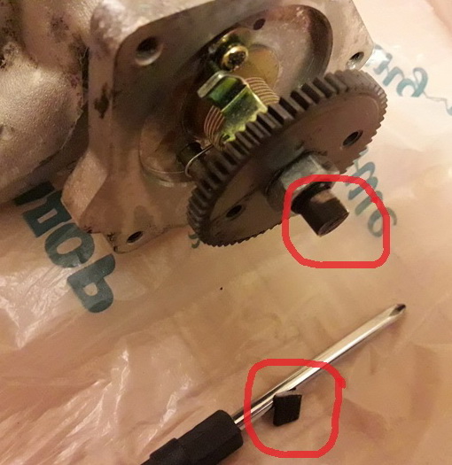

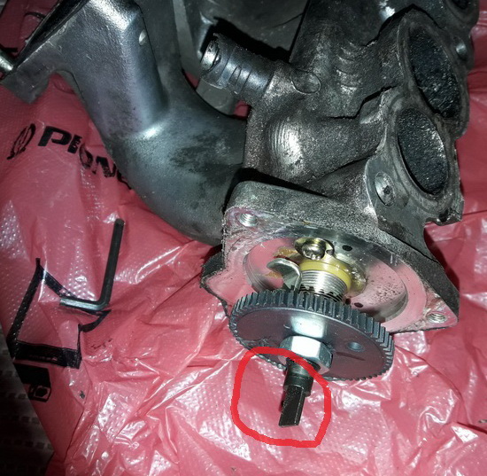

В процессе отломал язычок ДД, :dash:
ушко ДД целое.jpg [ 148.94 КБ | Просмотров: 2392 ]
ушко ДД сломаное.jpg [ 92.66 КБ | Просмотров: 2392 ]
Пришлось придумать это, може прокатит...
