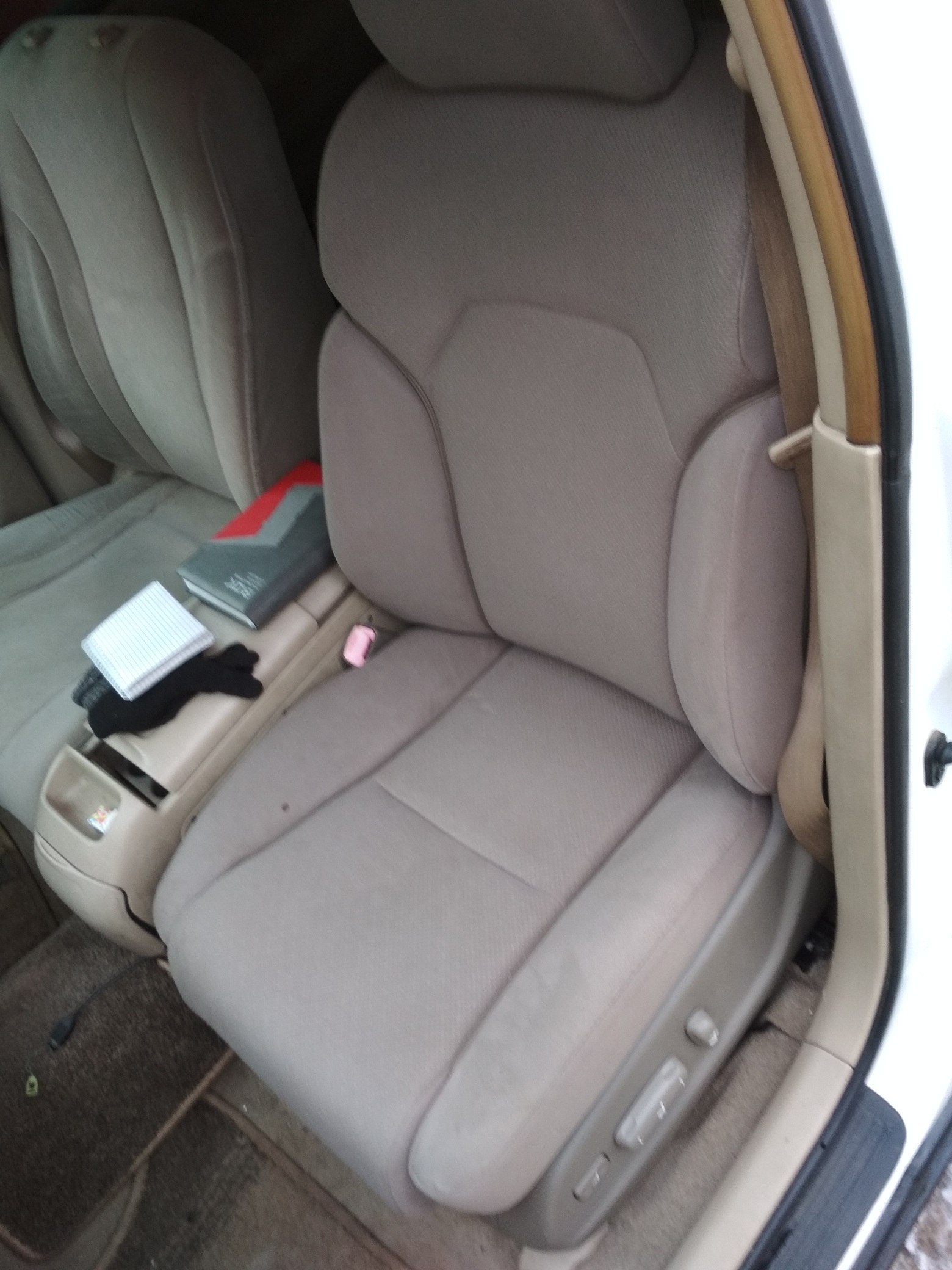

Привет друзья . Вот делюсь очередной реализации задумки по улучшению моей Ардешки . Побывал в аварии , при которой плечом поломал переднее левое сидение( как ни печально ключица тож не выдержала - перелом со смещением , ну да ладно ) Езжу очень много , спина не очень воспринимала продавливаемые сидения штатные. Япошки сделали их диванного типа с пружинами. И от этого болела спина . Вспомнив добрым словом сидения от марка решил искать . поюзав нашел более современные от марка 120 полностью электро . с выдвижными подколенниками. цена была заманчивая 1500 за каждое . заказал . Помучившись в гараже - поставил за 4 часа . в принципе ничего сложного . меняем только задние крепления на салазках и немного высверливаем передние крепления. Так как они немного не дотягиваются до отверстий для болтов . Подключил через Отдельный провод от АКБ через предохранитель .
Добавлено спустя 3 минуты 30 секунд:
Правое я тоже заменил , но пришлось убрать бардачок , так как места для него остается маловато из за того сидения они смещены немного к центру . Это видно на фото . Эту проблему порешаю весной .

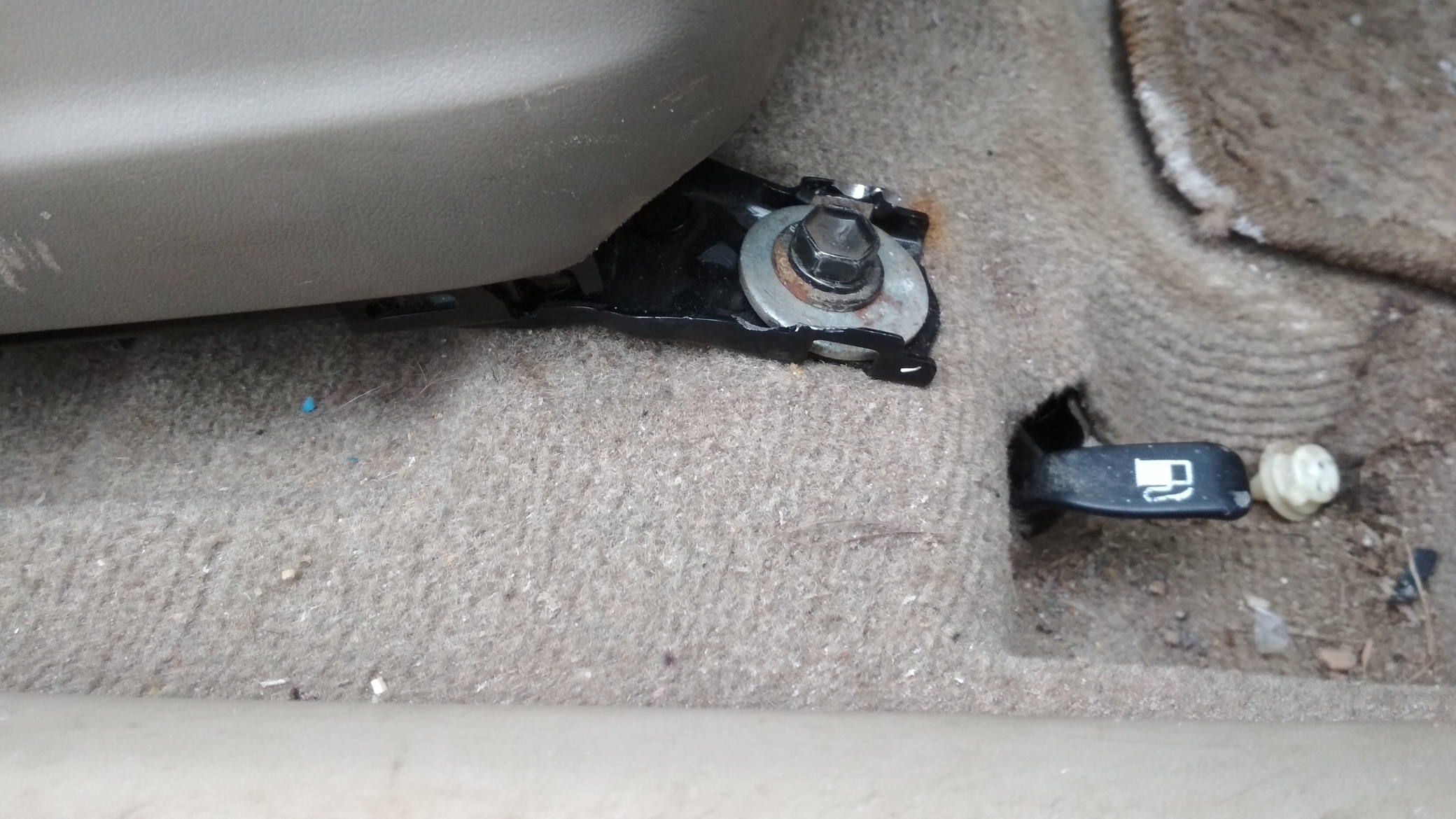

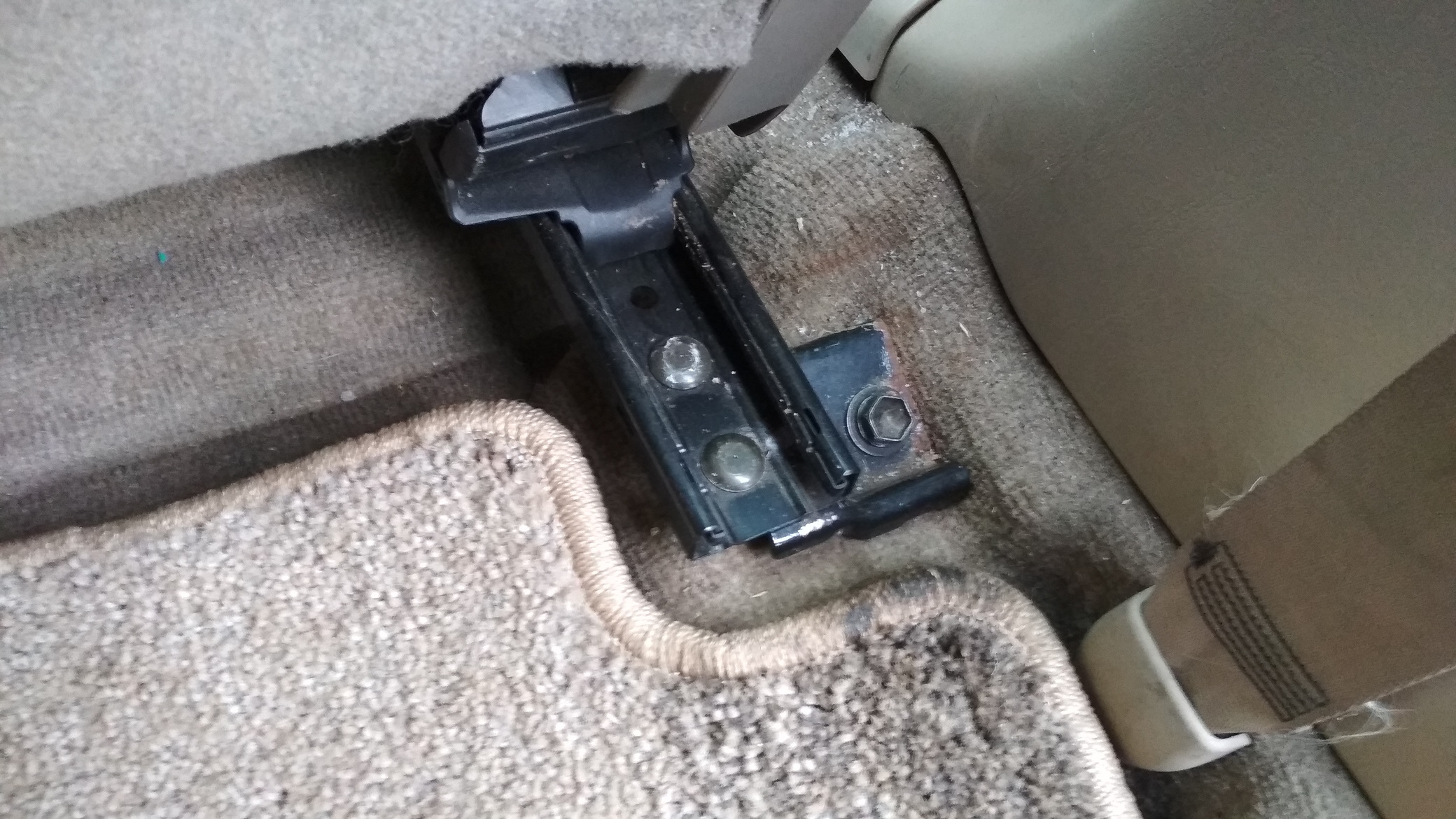

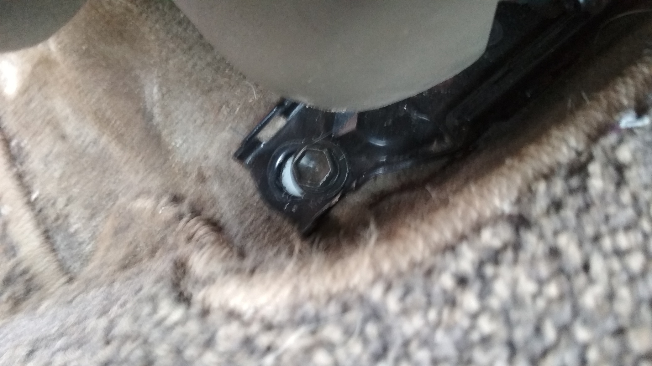

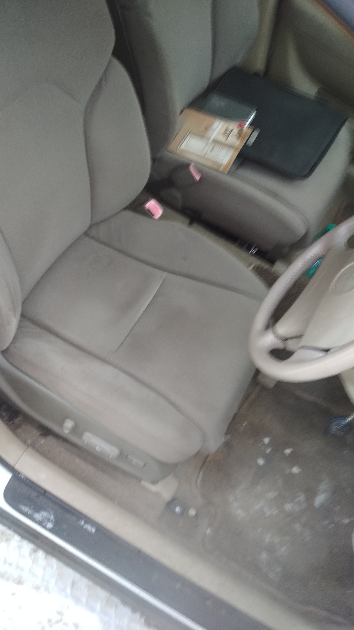

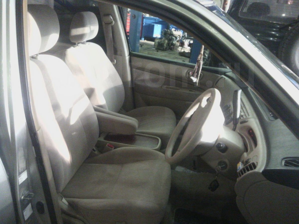

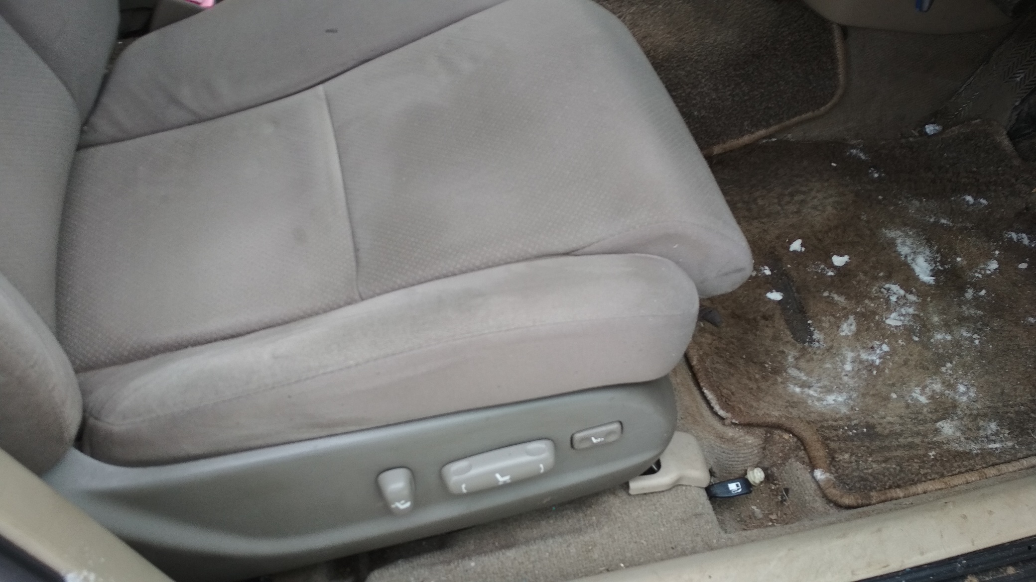

Как и обещал - выкладываю ...
Добавлено спустя 2 минуты 25 секунд:
и еще с поднятым подколенником , регулировка с передней кнопки
Добавлено спустя 1 минуту 54 секунды:
Еще кстати у них регулируются подголовники , правда в ручном режиме , и ненамного , но все равно приятно . В общем сидушки очень даже ничего .
Правое заднее крепление пришлось прихватить сваркой , болтом не получилось .

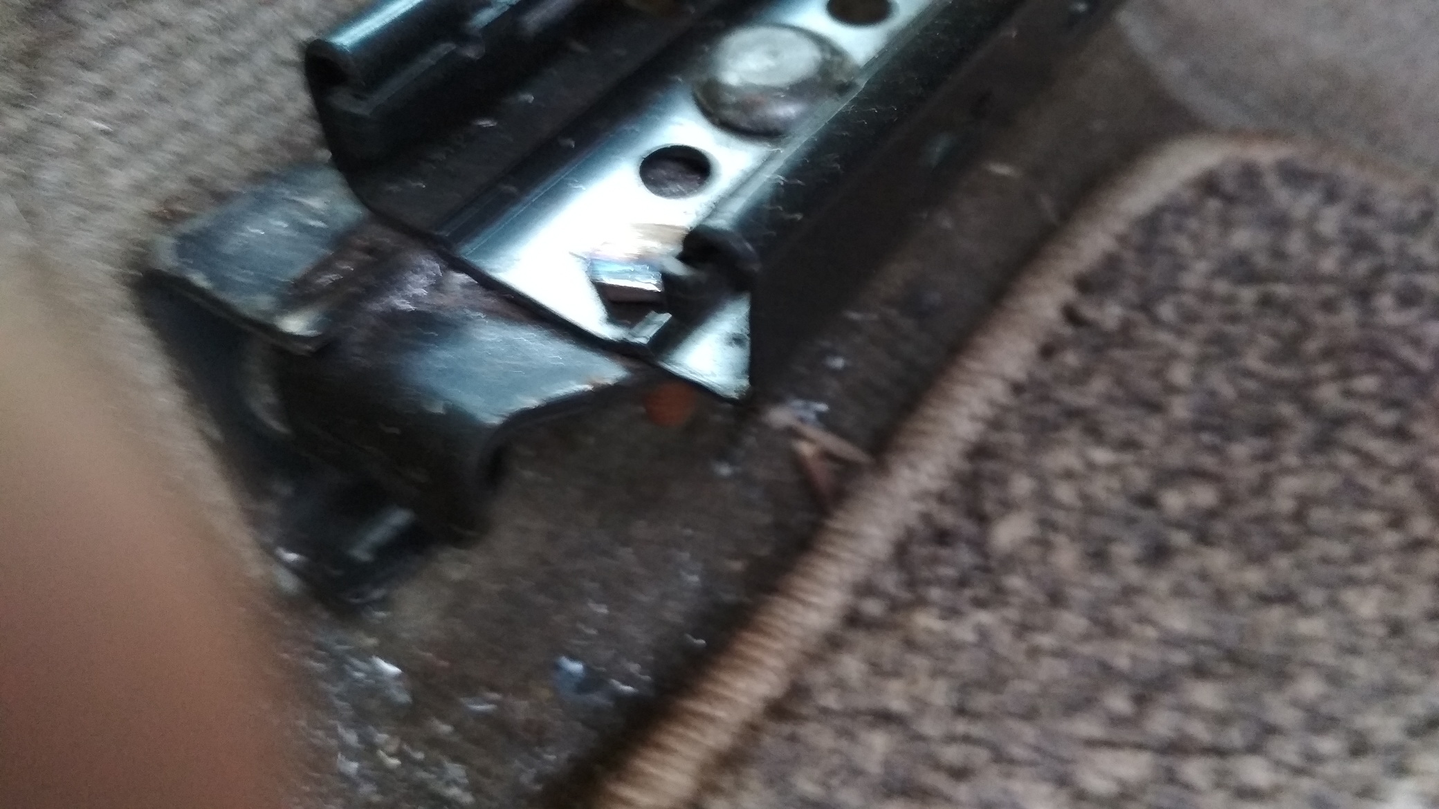

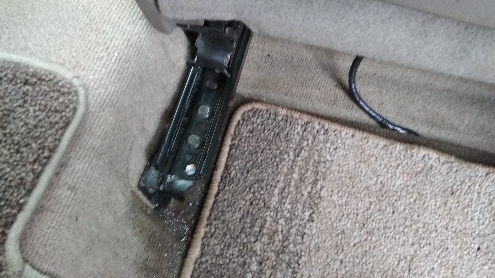

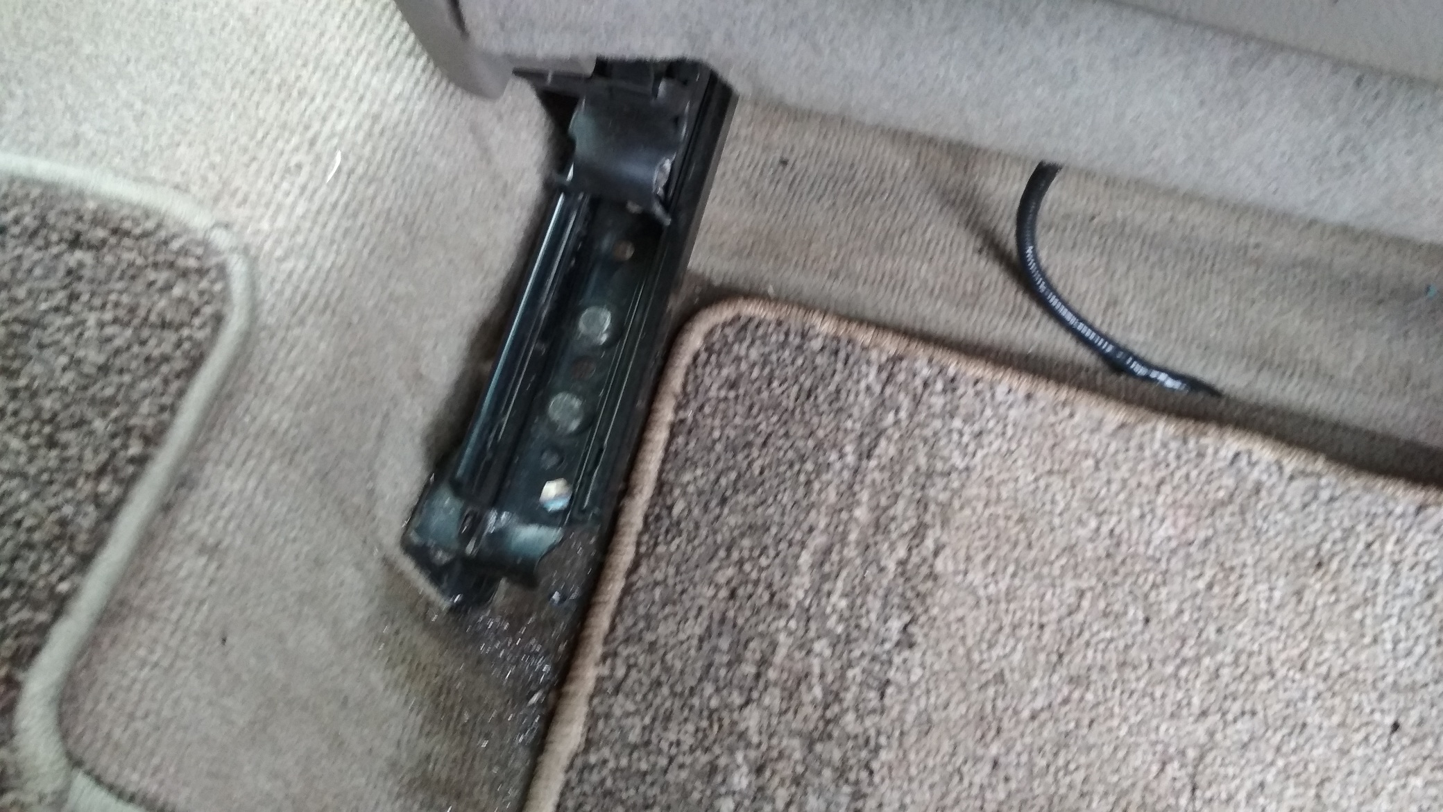

Ага , спасибо . Вот еще фотка заднего крепления .
Добавлено спустя 10 минут 3 секунды:
По подключению . - белые провода это минус -кидаем на массу . Синие провода -это плюсовые .
