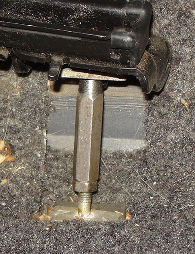

Короче, сделал по методу чела с Драйв2, ссылку не помню, кому надо - фото в поиск.
Приварил шпильку 10х1,25, к площадке ~ 3х2 см. под небольшим углом, т.к. там сам пол под наклоном (закруглён) к порогу, только методом замеров/подбора. Один край - низ площадки - боковая грань закруглил, и углы все округлил. К шпильке нашёл длинную гайку от крепления колеса какой-то Тойоты, прикрутил сиденье на родной болт.
Покрытие не резал, поставил "приблуду" на покрытие (так сцепление лучше). Смотрится хорошо, и, главное, надёжно. Уже 2 мес. катаюсь, как поставил, так и стоит.
Можно, конечно, и уголок приварить к порогу, и т.д., и т.п. извращения, но по мне чем меньше вмешательства в конструкцию (сварка, резка и проч.), тем лучше, ессно, исключение если без ЭТОГО НИКАК не обойтись.
