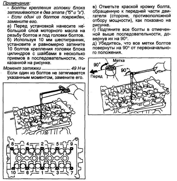

а ведь по книжке затягивать надо на 49Нм, да еще дозатяжка нужна....
болты гбц.JPG [ 150.75 КБ | Просмотров: 7335 ]

Извеняюсь за описку,не HM а Kg/ s киллограм!
 Заголовок сообщения: Re: прокладка ГБЦ
СообщениеДобавлено: 10 июл 2012, 11:11
бывалый
Сообщения: 2345
Блог: Посмотреть блог (18)
Репутация: 732
что такое Kg/s вообще не понятно...наверно имелось в виду кг/м...а если учесть, что 1кг ~ 9.8Н, то усилие должно быть не более 5 кг/м !....

Все правильно,на ключе в этих единицах обозначения были.И голову отдавал на шлифовку,сняли 0.05 мм.
СообщениеДобавлено: 10 июл 2012, 18:47
Это лишка для ГБЦ, это же больше 100 N/m
