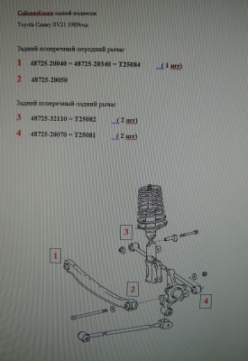

Здравствуйте, подскажите пожалуйста кто менял заднюю подвеску номера саленблоков
интересуют все 12 штук
8 в рычагах которые к балке идут
2 в цафрах
2 в рычаге к кузову
нашел инфу сдесь
https://www.drive2.ru/l/485691670457745717/

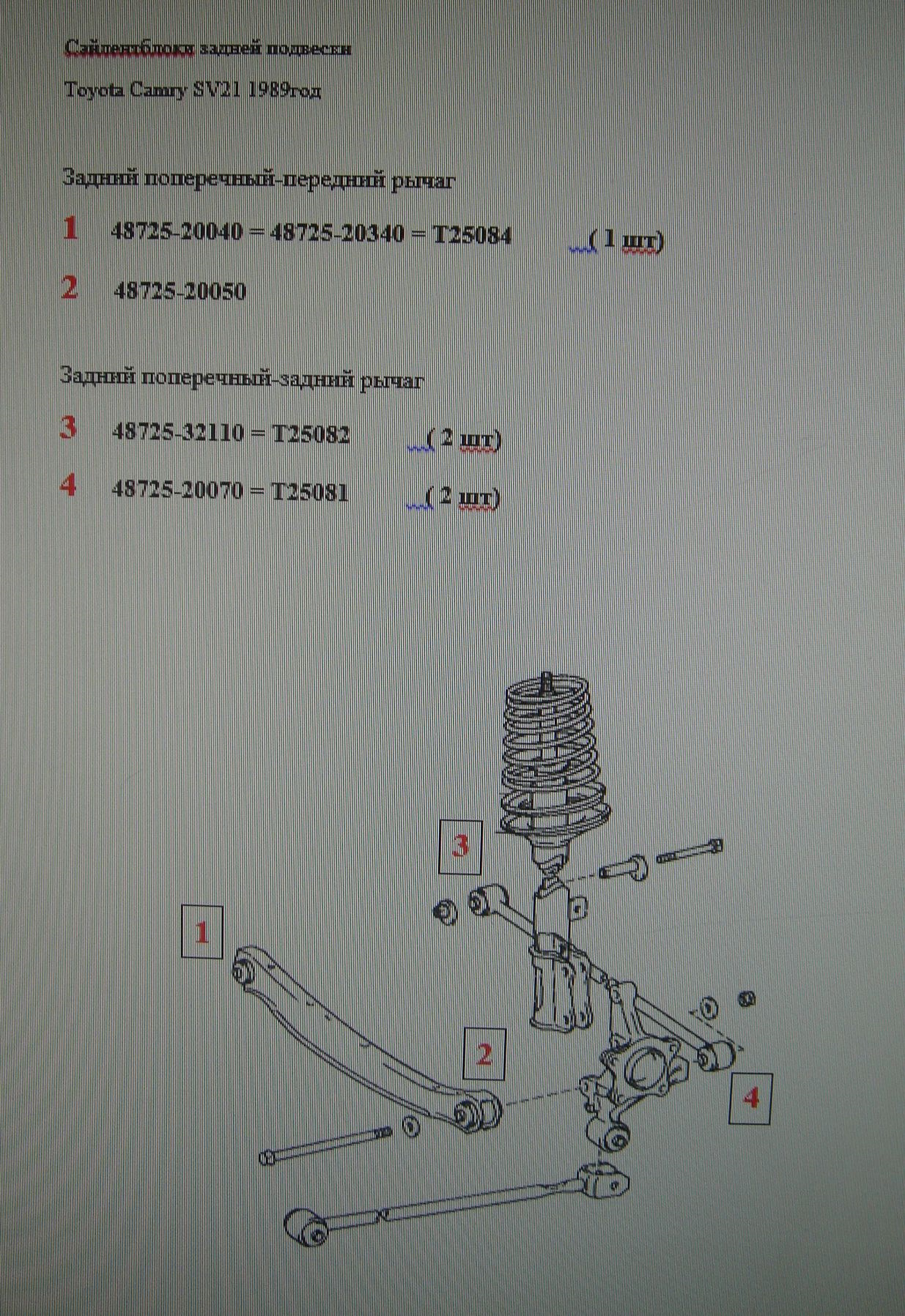

48725-20040 = 48725-20340 = T25084 но блин мне не дает покоя то что тут написано
https://www.drive2.ru/l/1183687/
ошибка на форуме для поперечного переднего рычага указан саилент блок 20040 на самом деле 20340 пришлось ждать и его
нашел по каталогу автодока саленблок в цафру в низ VTR TO0902R
Задний поперечный-задний рычаг (со схождением который)
к балке 48725-32110 = T25082
к ступице 48725-20070 = T25081
думаю и эта инфа рабочая
остается саленблок продольного рычага
и 2 саленблока переднего рычага какие они
Заранее спасибо, кто чем может инфой какой поделится
также может кто подскажет номера развальных болтов

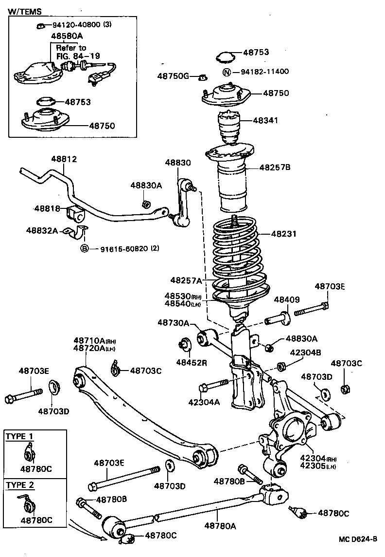

вторая картинка от duckling777 в ней смущает информация про поперечный передний рычаг
