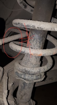

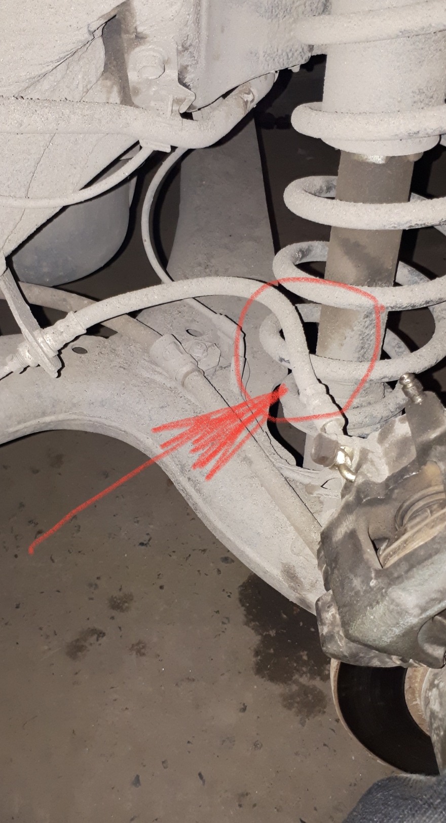

Всем привет! На днях поменял барабаны на диски, и вот поставил когда все, то тормозной шланг уж очень близко. У всех так?
20180506_225209.jpg [ 890.07 КБ | Просмотров: 3375 ]
Он прям в пружине получается, такое чувство, что если она сожмется, то продавит его.
20180506_225124.jpg [ 955.57 КБ | Просмотров: 3375 ]
Если нужно могу фотоотчет забацать по замене. :wink:

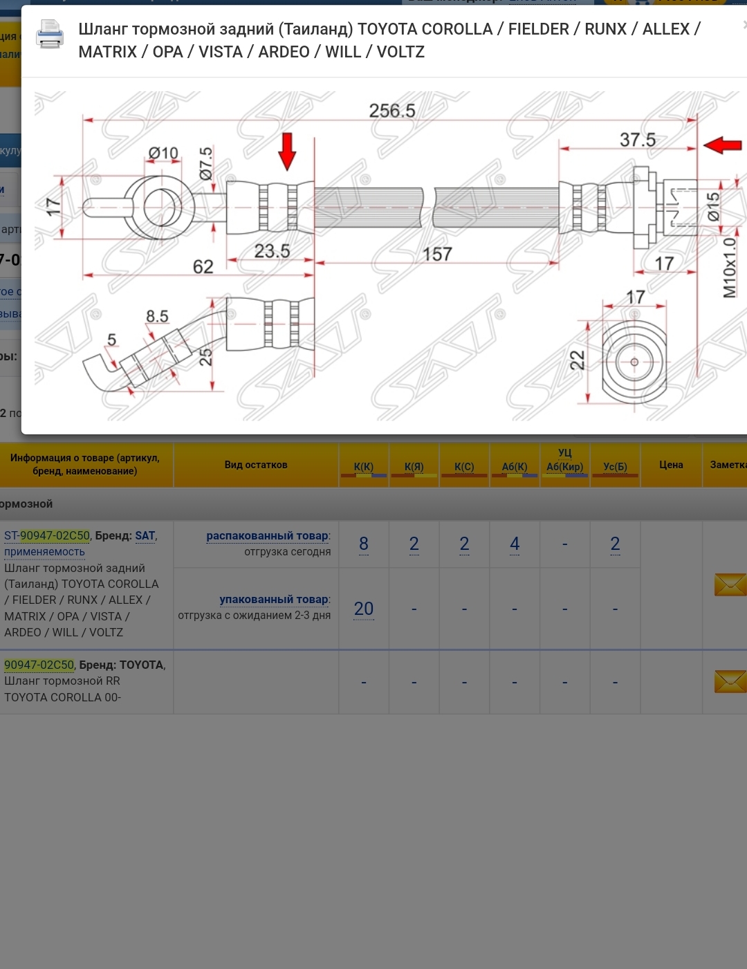

На дисковых задние шланги (90947-02C50) короче, на твоей родные (90947-02A38) длиннее.
Не, покупал я тормозные шланги, кто то мне номер из форумчан даввл, да и не подойдут шланги от барабанных к дисковым, там именно различие в креплении к суппорту.

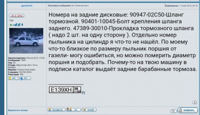

Ты покупал эти- 90947-02C50 ? Так как на фото не должно быть. Я бы на своей сфотал , да после операции треттий месяц дома на костылях прыгаю.
Да, эти
Screenshot_20180507-183510_Samsung Internet.jpg [ 404.6 КБ | Просмотров: 3294 ]
Кстати, ты и советовал :D нашел :mrgreen:
Screenshot_20180507-184338_Samsung Internet.jpg [ 272.01 КБ | Просмотров: 3292 ]

Нихера я тебе насоветовал. Я тебе скинул номер на передний привод, может есть разница с 4вд .

Так нужно отвести шланг от пружины отогнув кронштейн с трубкой.
А что там гнуть? С одной стороны штырек установочный, с другой стороны уже трубка резиновая, да и гнуть там вдруг перегнутся сама трубка.
