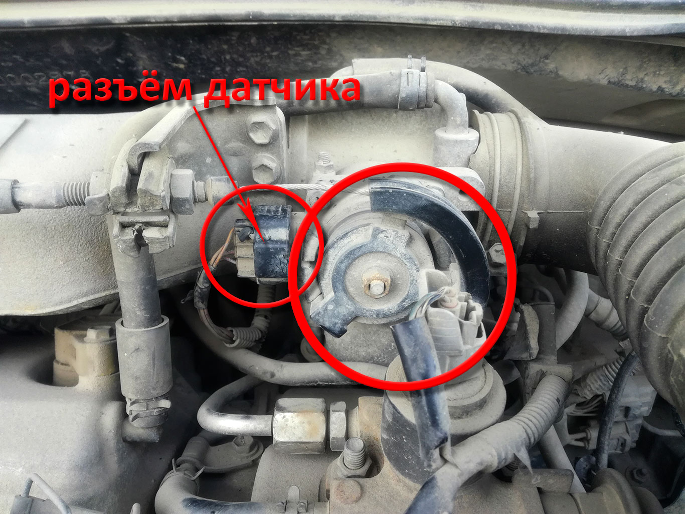

Тут такое дело. Ехал я, значит, себе спокойно, поднимаюсь в подъём и тут чувствую, что машина не едет. Мотор работает, как обычно, но не едет, катится в подъём по инерции и постепенно останавливается. Я жму на педаль газа до пола, вроде поехала, но медленно и обороты скачут в диапазоне где-то 800 - 1900. Кое-как доехал до верха подъёма, остановился. Постоял немного, подостыл и поехал дальше, вроде нормально сначала, но через короткое время снова всё началось. Короче, такими короткими перебежками добрался до дома. Было уже поздно, машину поставил и пошёл спать. Наутро завёл - всё нормально, целый день отъездил в норме. Через день снова та же петрушка, мотор работает, а не едет, педаль газа нужно в пол давить, чтобы поехала. И так временами, то нормально, то нет. Сунул скрепку в разъём - показало ошибку 21 (кислородный датчик). Поехал купил новый датчик универсальный, который без разъёма продаётся (название не помню, если кому надо, то дома коробка от него валяется, вечером могу посмотреть). Замена кислородного датчика дала эффект, машина стала бегать заметно резвее. Но основная проблема не исчезла, снова временами та же проблема возникает. Поехал к электрику, он сунул сканер, посмотрел и говорит, что неисправность датчика педали газа. Уже дома залез в педаль, а там просто железка и от неё тросик и никакого датчика. Датчик есть на другом конце тросика. Вот собственно и вопрос назрел. Тот самый ли это датчик и как его лечить, если это он?
БДЗ.jpg [ 295.6 КБ | Просмотров: 3035 ]

Тот самый разьем, а лечить просто нужна другая дроссельная заслонка может там ламельки преподносились и датчик умирает но еще посмотреть проводку к нему в разъеме от старости проводка хрупкая. Это мое мнение.
