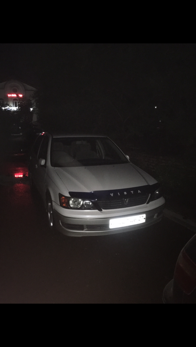

Ну вот и прикупил) :smile:
94B3BE26-823D-4F1C-A286-320B02668BA7.png [ 712.36 КБ | Просмотров: 19358 ]
