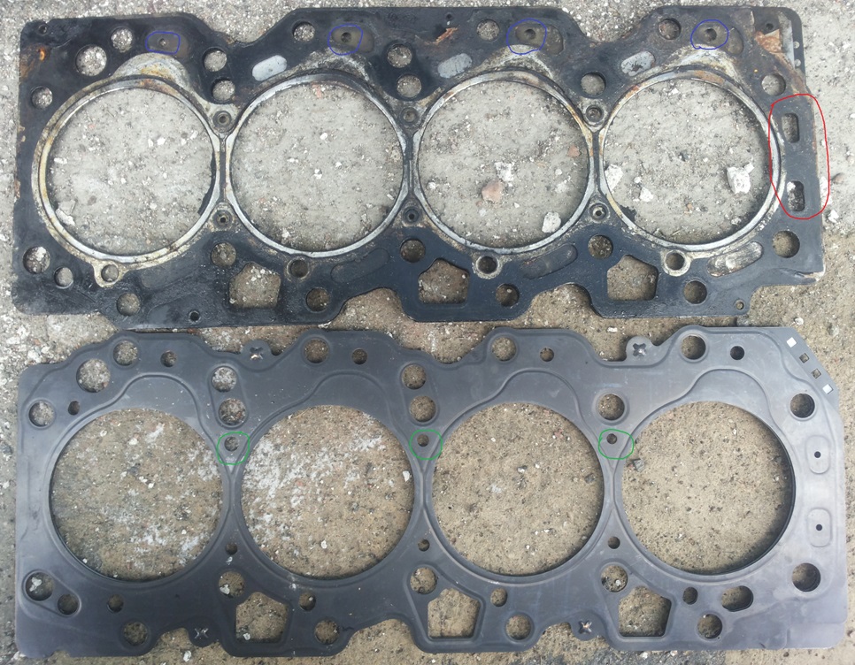

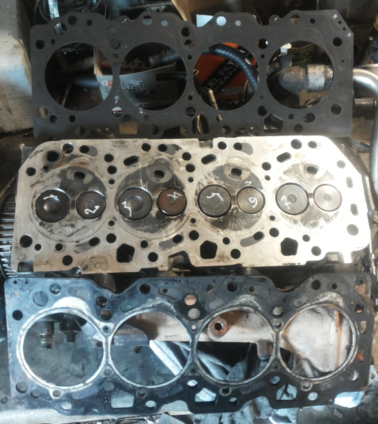

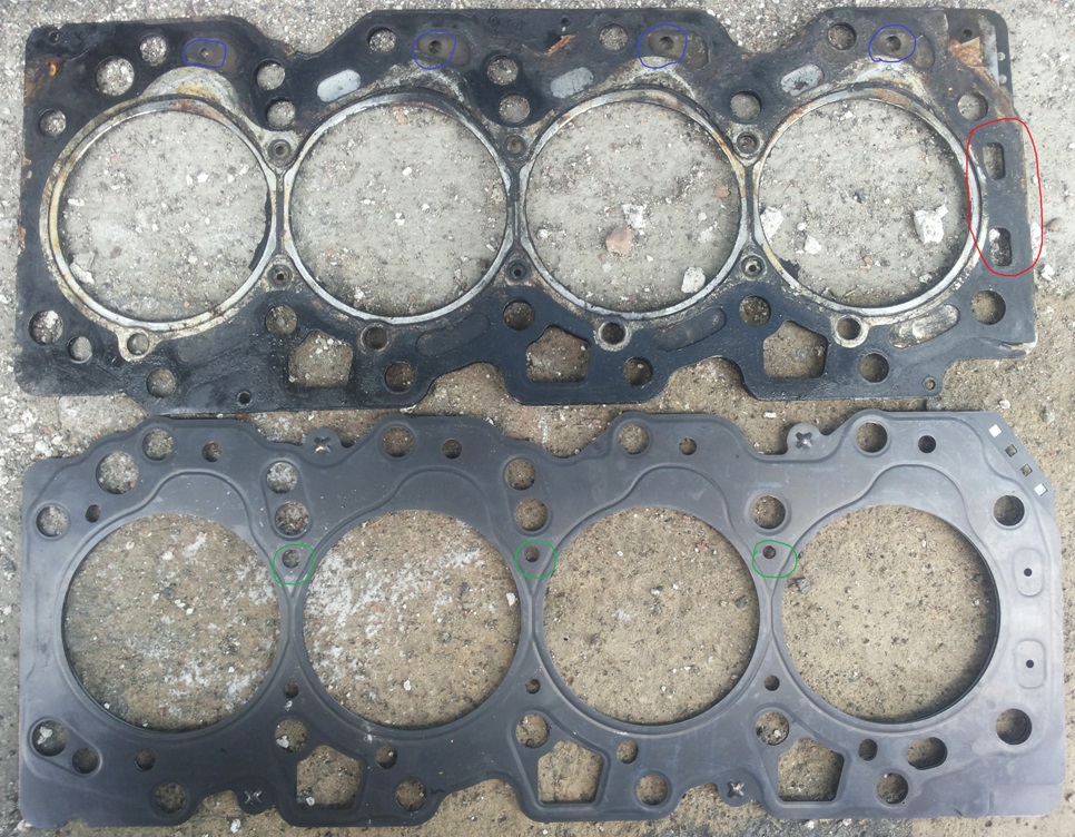

в общем, ребята, попался я в такую ситуацию!
в ходе ремонта потребовалась замена прокладки ГБЦ, отец попросил найти ему прокладку с номером 2 (2 отверстия, 2 насечки)
нашел, прислали... тут собрались ставить её и заметили что она немного отличается от старой
на фото красным обведены отверстия которые на старой прокладки большие, а на новой вообще мизерные!!!
зеленым на нижней новой прокладке обведены отверстия которые на ней же отличаются, сначала маленькое потом побольше и потом еще больше, зато на старой прокладке эти отверстия все одинаковые
синим на верхней старой прокладки четыре отверстия разных размеров, тоже от меньшего к большему, но эти же отверстия на новой прокладке одинаковы!!!!!
ставить сходу побоялись... прокладка по номеру так то подходит к авто, что теперь делать - не знаем. снова тратиться на новую прокладку не хочется
может кто-то что-то знает в этом? или уже сталкивался?
и прошу прощения за тонкие цветные линии на фото, делал на скоряк, думал будет видно лучше :mrgreen:

Была подобная проблема на сурфе у друга, поставили сначала прокладку как пришлп, начал греться, потом просто вырезали отверстия и всё норм получилось
да вот тоже думаем вырезать дыры побольше... просто думаем может быть разные размеры других отверстий компенсируют вот эти мелкие дырочки...
блин тему еще сюда зачем то перенесли(
