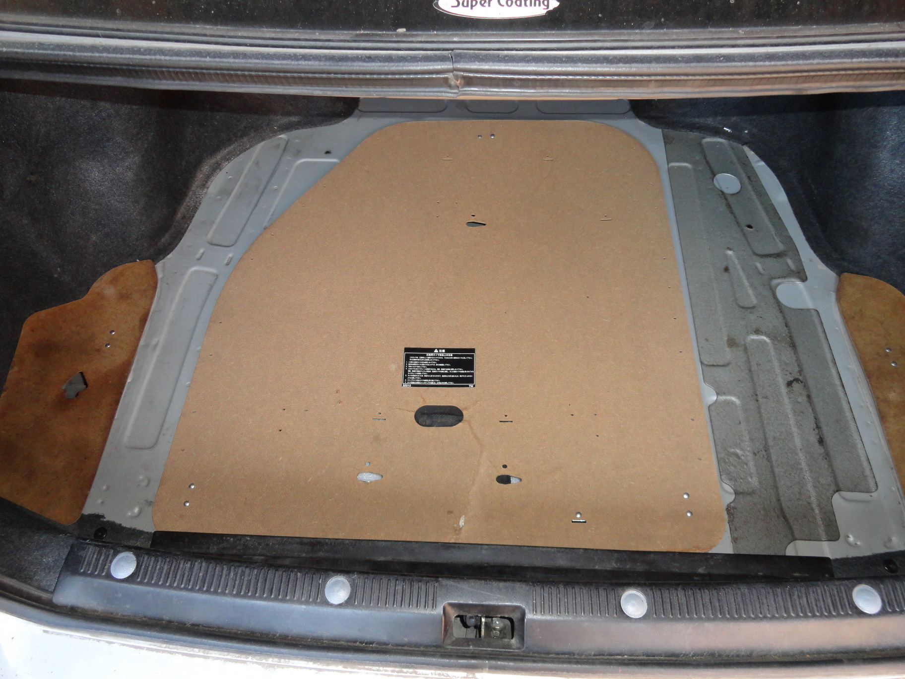

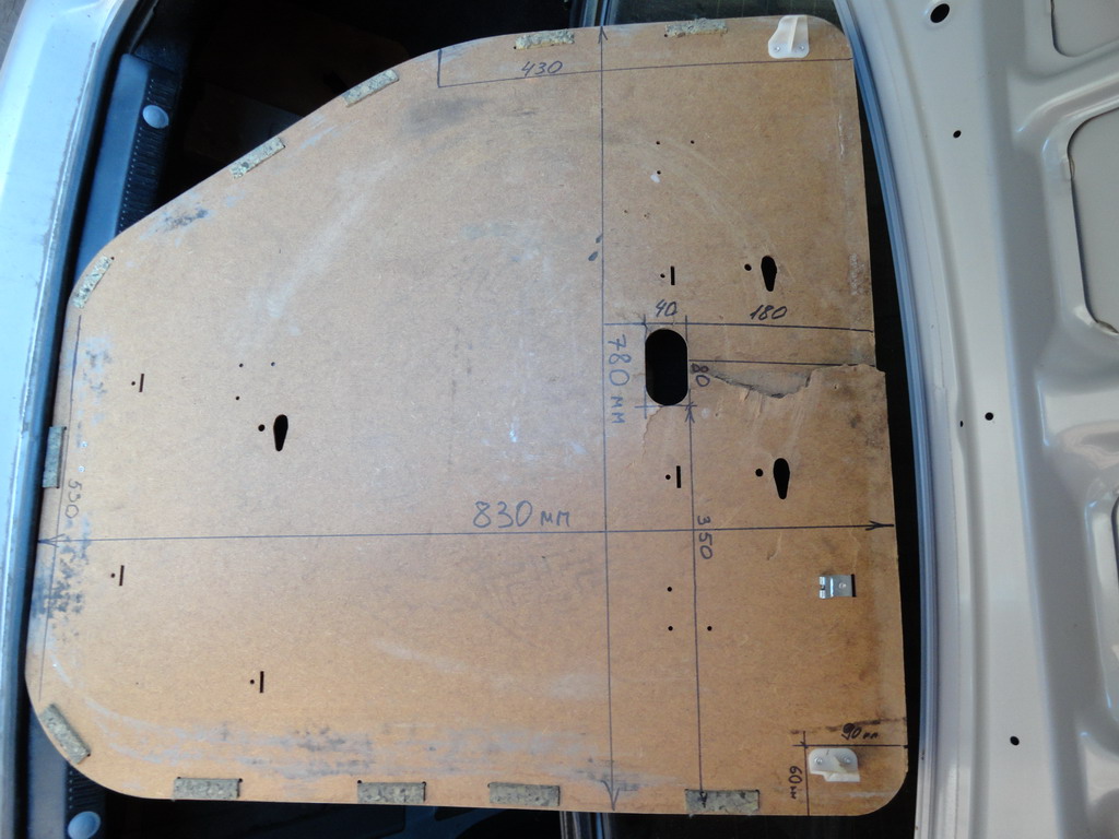

Всем привет!
Выполнил обещанное. Убрался в багажнике и сфотал полик. На обратной стороне написал размеры в миллиметрах :good: . У меня он сломан немного, думаю сделать из фанеры всё по прочнее будет.
Полик вид в багажнике.jpg [ 615.89 КБ | Просмотров: 5834 ]
Полик размеры.jpg [ 187.13 КБ | Просмотров: 5834 ]

mrdenit писал(а):
Всем привет!
Хорошая мысль, а то я все стараюсь напихать под него.
