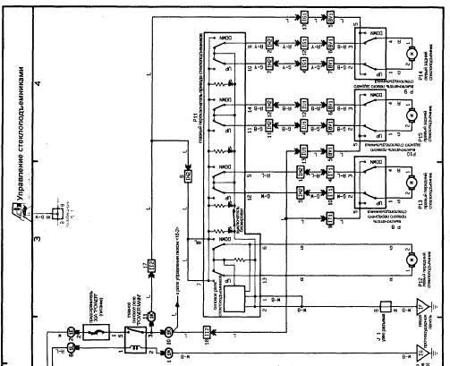

В общем суть такая, не работают стеклоподъемники на всех дверях кроме водительской, водительский работает. Кнопка отжата, разбирал провода смотрел все целые, куда смотреть мб реле или предохраниьель подскажите где. Пассажирский передний когда на кнопку нажимаешь щелкает а остальные без признаков.Прошу помощи

Ответил в личке.
Стеклоподъемники.jpg [ 43.23 КБ | Просмотров: 2042 ]

посмотри провода которые из двери идут в салон в пучке через гофрированный резиновый шланг, есть большая вероятность, что они просто задубели и поломались 99%
